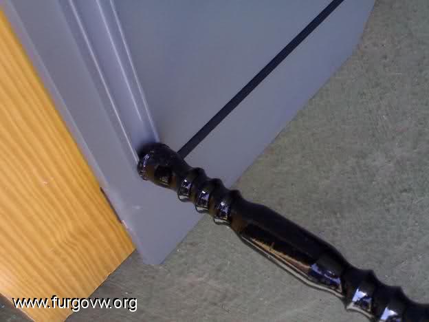

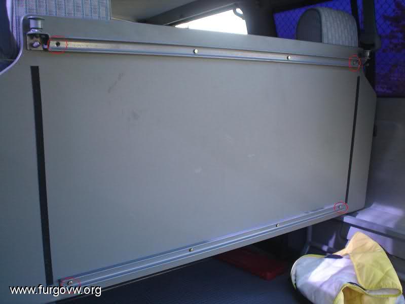

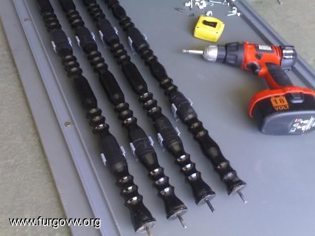

Hola,  Ahí va como hacer de la tabla-bandeja del maletero una mesa grande para el exterior
Lo primero quitar los tornillos de las esquinas y buscar 4 nuevos

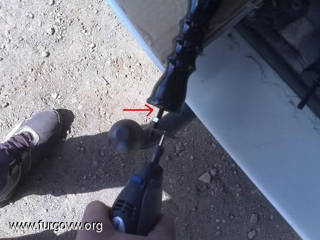

Cortar 4 tubos para utilizarlos como patas de la mesa y soldar los tornillos, a continuación cortar el sobrante del tornillo
Ahora enrroscar la pata para comprobar q el tope de los tornillos es el correcto

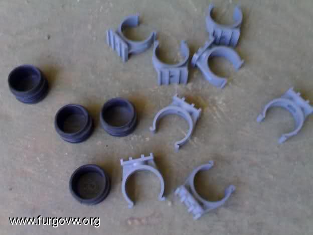

Comprar 4 conteras para las patas y 8 enganches de plástico, 3euros
Fijar las patas bajo la tabla

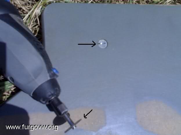

Hacer un corte en el casquillo por la parte superior para evitar q no pudiera salir la pata

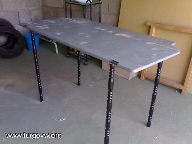

Y esta es la mesa...

Buena idea, se nota que le estás dando caña a ese dremmel. Tomo nota a ver si tengo un ratito.

yo he hecho lo mismo con la tabla de la california, aunque no es tan grande

Porque no haces las patas plegables?
Para poner unas patas plegables necesitaba unas patas plegables .palmas Poniendole 4 patas solo necesitaba un viejo tubo, cortarlo en 4 y enroscar.
gatolopez
Simplemente como comentario desde mi humilde opinio, lo de las patas plegables me parece muy buena idea y mejor aun si en lugar de 4 patas son 3.
El sistema de sujeccion de las patas una vez plegadas igual, buena idea.
Si bien es cierto que hay que tener visagras para poder pnerlas, el cojer un tubo y cortarlo en 4 implica tener maquina de soldar para fijar las roscas...o ¿como lo has hecho?.
