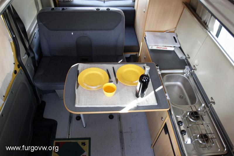

Según la distribución de Sinter el salón-comedor queda en la parte de atrás. Está muy bien porque es cómodo.
Así es como queda:

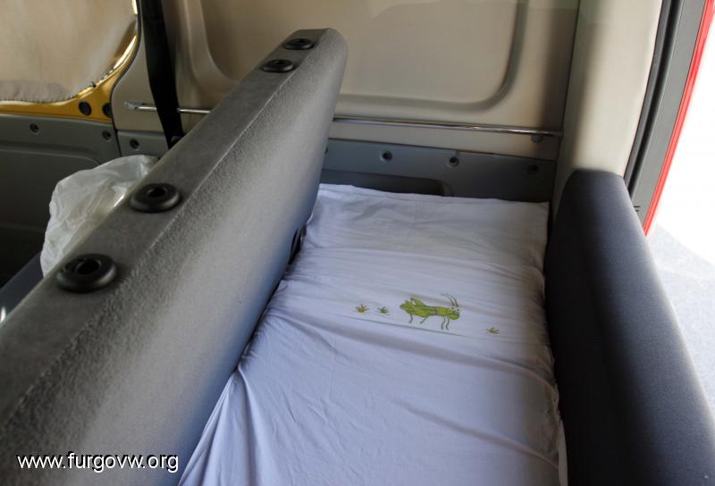

Pero nosotros nos dimos cuenta que echando el asiento hacia atrás hasta que pegara con el otro, se nos quedaba una cama fenomenal para nuestro txiki de la que no se podía "escapar". Es ideal para crios de hasta unos 7 años calculo yo.
Se queda así:

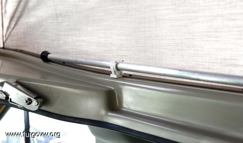

Aprovechando la vara que los de Sinter traen para dejar mejor anclado el techo de arriba una vez levantado, que es esta:

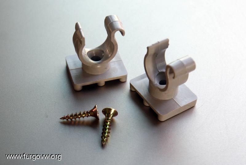

y utilizando unas abrazaderas del estilo a las que traen ellos y que se consiguen en cualquier almacen de fontanería:

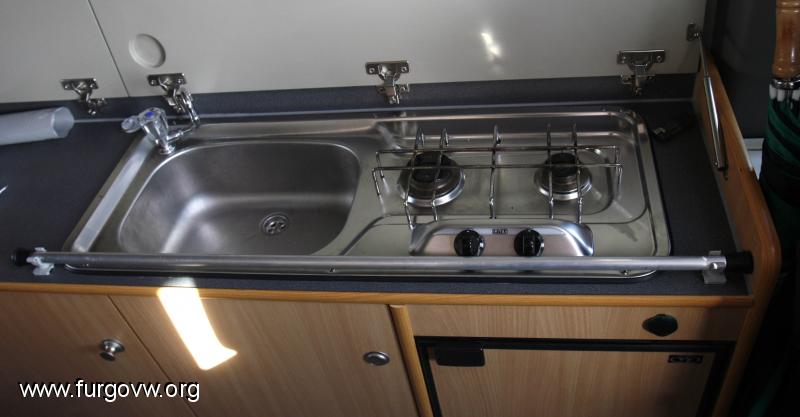

las atornillamos al lado de la cocina y queda de esta forma:

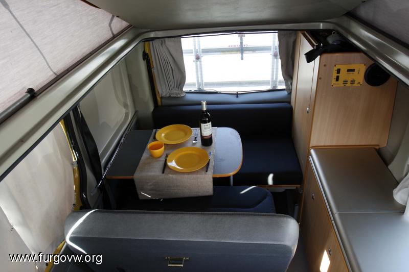

La varilla la colocamos solo cuando queramos usar el segundo comedor que quedaría así:
Esta segunda distribución también está muy bien porque tienes más espacio para dejar cosas mientras cocinas, se puede charlar con la gente que esté fuera de la furgo.... y encima que sólo precisa de dos abrazaderas ya que como decía la vara es la que viene con la preparación de sinter. Además la mesa queda perfectamente nivelada.
