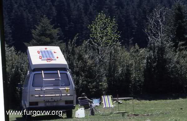

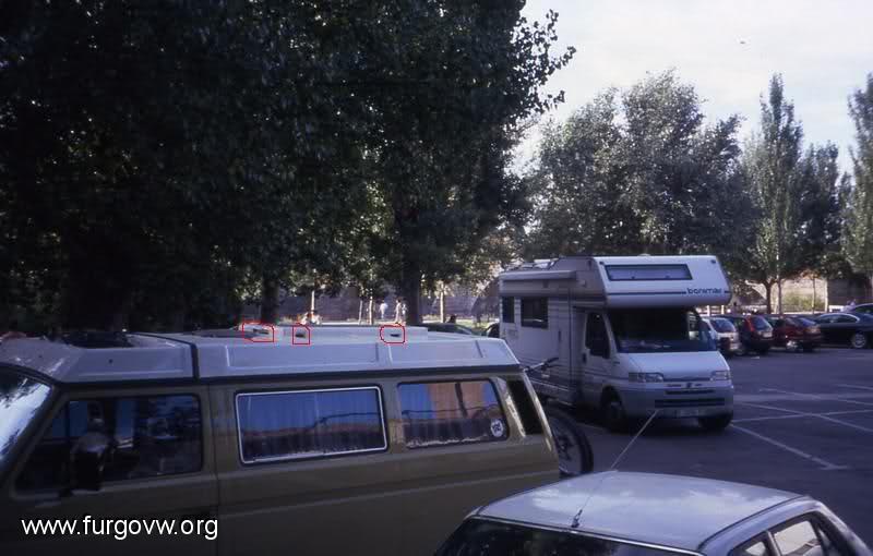

MAYAGUAN
Hola, mi placa está pegada con sikaflex en una T3 con techo elevable, que también tiene esos nervios que no la hacen plana.
Lo que hice fue pegar y atornillar por debajo en las zonas donde están los nervios del techo, ya que opino que el sikaflex, forzandolo con palanca se puede despejar. Os dejo unas fotos del brico que hice.
Un saludo y espero que pueda servir de algo.

Son la misma furgo, el antes y despues de pintada, jejeje
