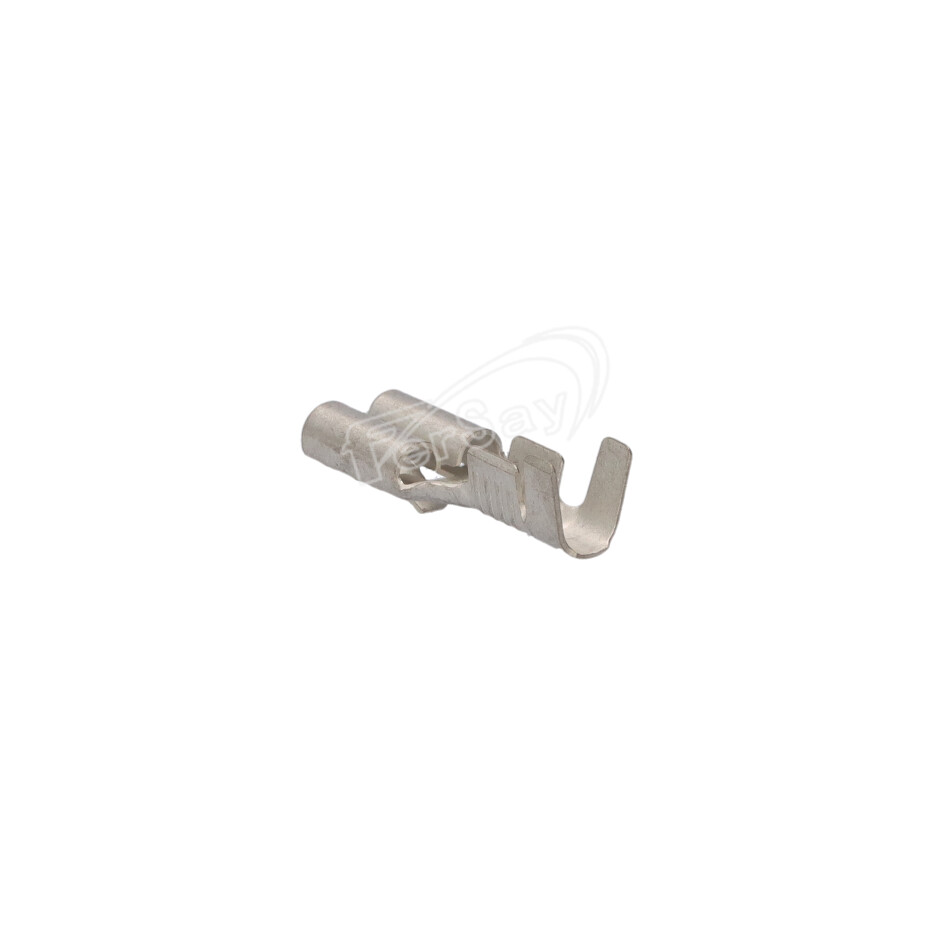

efectivamente el cable amarillo y rojo estaba suelto y pelado faltaba el terminal y por ello pensaba que estaba asi ( la furgo la tengo desde hace 5 meses y un dia tendre que meterme con el cableado que hay mil y me da muxo miedo .malabares) dicho cable viene atado con un cable verde y negro creo recordar desde la caja de cables y ese si estaba unido, supongo a otro sensor( alguien sabe que mide?) y creia que ese era el que media. pero finalmente uni el amarillo y rojo a una especie de ^^sensor^^ de una manera un poco rustica( alguien sabe que terminal debo utilizar?) y ahora marca...

el terminal que has  de poner es éste http://www.fersay.com/download/bancorecursos/Fersay/productos/03AG106.jpg  y engancharlo lateralmente a la "seta" del sensor
