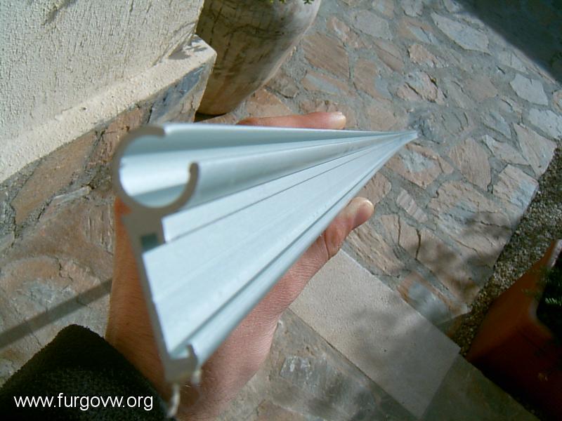

Joe, la guia se compra en cualquier tienda de autocaravanas, me ha costao 26 lerus aproximadamente. Ahora una vez que la tienes es atornillarla, no se en tu texo, tendras q ver donde lo pones, yo lo tengo mas facil. Despues coses un dobladillo en el toldo por el q pueda entrar un cable o una varilla de iglú para meter el toldo con la varilla dentro de la guía y tensar, poner palos y vientos y disfrutar a la sombra de un dia soleado y caluroso,jejeje.
Te voy a poner una foto del mecanismo del rail. Total coste de toldo: casi 60 pavetes...sencillamente cojonudo, me he ahorrao en algo parecido 120 lerus, no esta mal, no? Ahora sólo falta atornillar al texo, q no me atrevo y coser, q mi madre me hecha un cable, bueno, no me hecha un cable, lo hace ella porq no tengo ni pajolera idea de coser,jaja.

Joe, aqui tienes las fotos del rail, ahora lo vas a ver claro.
Espero que te sirva, voy a ver si a mitad de semana tengo el toldo puesto.

...hombre si, puedes conseguir q quede bien con la guía y tal, pero yo q tambien lo tengo , t digo q por muy bien q lo pongas no es ni parecido el resultado a un toldo d verdad, como haga un poco d viento ya puedes amarrar 4 o 5 vientos por palo bien tensados y cada poco a tensarlos y ni asi, como llueva no t digo ya nada......pero yo aun asi lo uso d vez en cuando y con lo q vale no q quejo ...ahí va una foto ...

Jaaajajaja, ya se que no quedará como un Fiamma, pero con la guía se va a quedar aceptable. Con lo de viento y depende qué lluvia, veremos que pasa, pero tanto con ese toldo como otros que van con el sistema de guías. Yo de todas formas tenía pensado comprar unos tensores de competi q venden en tiendas de autocaravanas que eso te lo fija al suelo que no veas y sirve para todo tipo de toldos, desde un Fiamma de los buenos hasta los que se enganxan con la guía.
De toas formas ya os contaré. Ya tengo un cable de antena pa pasar el toldo por la guía. Sólo me queda poner la guia en la furgo, coser la tela y cantar!!! Jejeje. Ya os diré como ha salido el invento.
