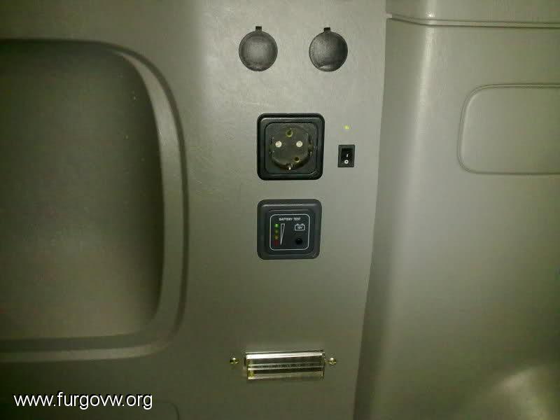

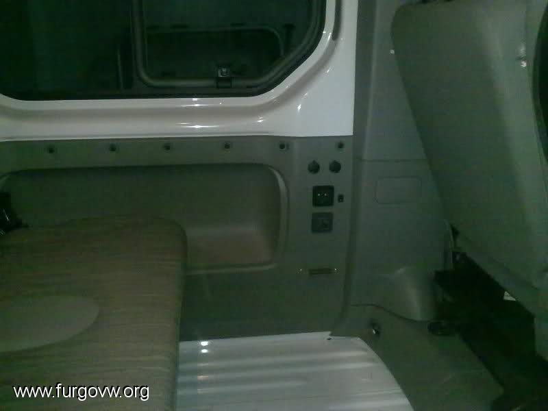

bueno,pues fotos hicimos mas bien pocas  :P pero bueno,esto es lo poco ke sacamos,el resto,en vivo y en directo
furgo de fuliche(leandro a ver si te gusta)
2 tomas de 12v,1 toma de 220v del inversor,un voltimetro de led y la regleta de fusibles.

joe ke wuapo kedaron las tomas de corriente eeeh como si viniese de fabrica  .palmas aver si pillo yo un indicador de esos pa cuando conecte la mia

vanettero_gc eso es la mano del socio SQP que es un puto crack,mi trabajo esta detras del plastico ,cableado y la instalacion de la 2ª bateria  ;D

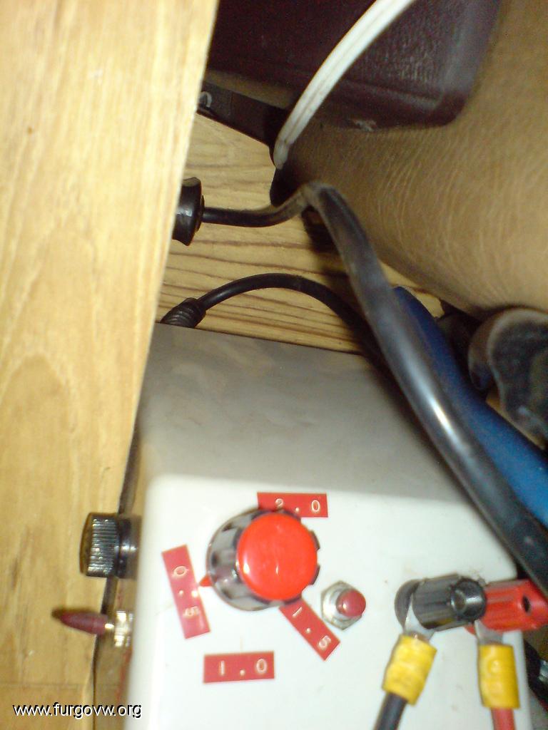

No paro de flipar en como hacen los curros, hasta son mas pijoteros que yo, todo derechito, centradito, y buen espaciado... a ver si cuando encuentre el motor Tdi que ando buscando compro un par de quesos del Toscon de Tejeda y un par de botellas de vinito a ver si hay alguno por aqui que pique... con tremendo anzuelo como para no picar... y asi me explican que es lo que tiene mi furgo  que he puesto fotos en foros y nadie ha sabido decirme que es...

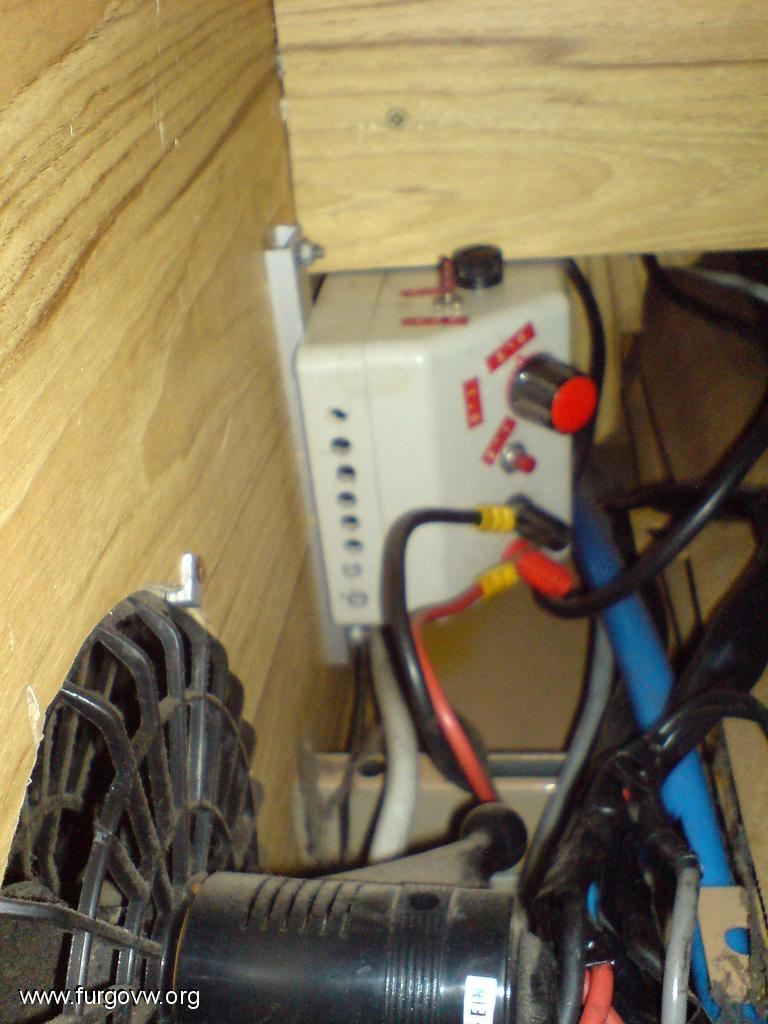

Les pongo un par de fotos. Asi por encima se puede decir que se lo que es pero no del todo ya que tiene como un potenciometro y varias posiciones de ajuste... Juzguen ustedes mismos
En la segunda foto se aprecia las posiciones del potenciometro y en un lateral hay un interruptor quepon "ein" "aus" y lo de encima en negro es la tapa de un portafusibles de rosca...
Un cargador de bateria? Lo que a mi me revienta es que eso no es original de la Westfalia...
