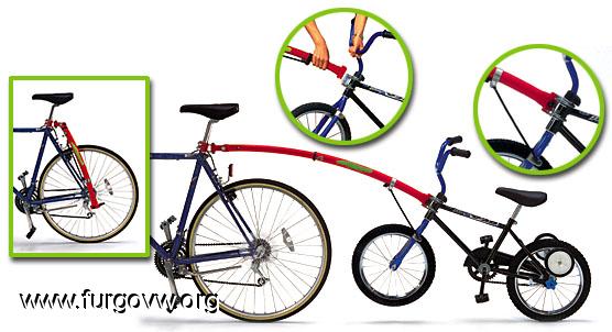

Hola a todos. Hemos comprado el Trailgator y ya lo tengo montado, pero tengo una duda con la barrita negra que se supone es para que el niño no gire el manillar... pues eso, me da la impresión que, aunque apriete mucho la abrazadera, el cabezal se escapa de su alojamiento en la horquilla en cuanto le haces un poquito de fuerza con las manos.
¿Alquien que lo use me puede echar una mano?
Gracias y un saludo  ;)

Este es el bicho en cuestión, y esa la barrita negra a la horquilla, la del segundo círculo verde...

No es que la barrita que fija la horquilla-manillar lo haga de una manera total. Has de encontrar la posición adecuada. En la horquilla de la bici del niño está la "bola" que encaje en el "capuchón" de la barrita negra. No es que encaje de forma dificil, pero fija para que el niñ@ no mueva demasiado el manillar.
Para encontrar el punto has de aflojar la abrazadera de la barrita negra al trail y la de la horquilla de la bici pequeña. Si prefieres saber como encajan prueba antes de fijar cada parte a su sitio correspondiente. Luego es mover y buscar la colocación mas adecuada.
Yo la barrita la llevo fijada con cinta americana al trail (cuando no la uso o el xagu no la quiere).

La cabeza de la barrita negra es de plastico y se jode facilmente la rosca.
Yo la cambie por una cabeza de un tornillo de bola, de los que se usan en los elevadores de gas. Es decir lo que va al final de un elevador de gas para enganchar con el tornillo de bola que se fija por ejemplo en los portones.
Es de metal, me costo 1,5e y desde entonces perfecta.
