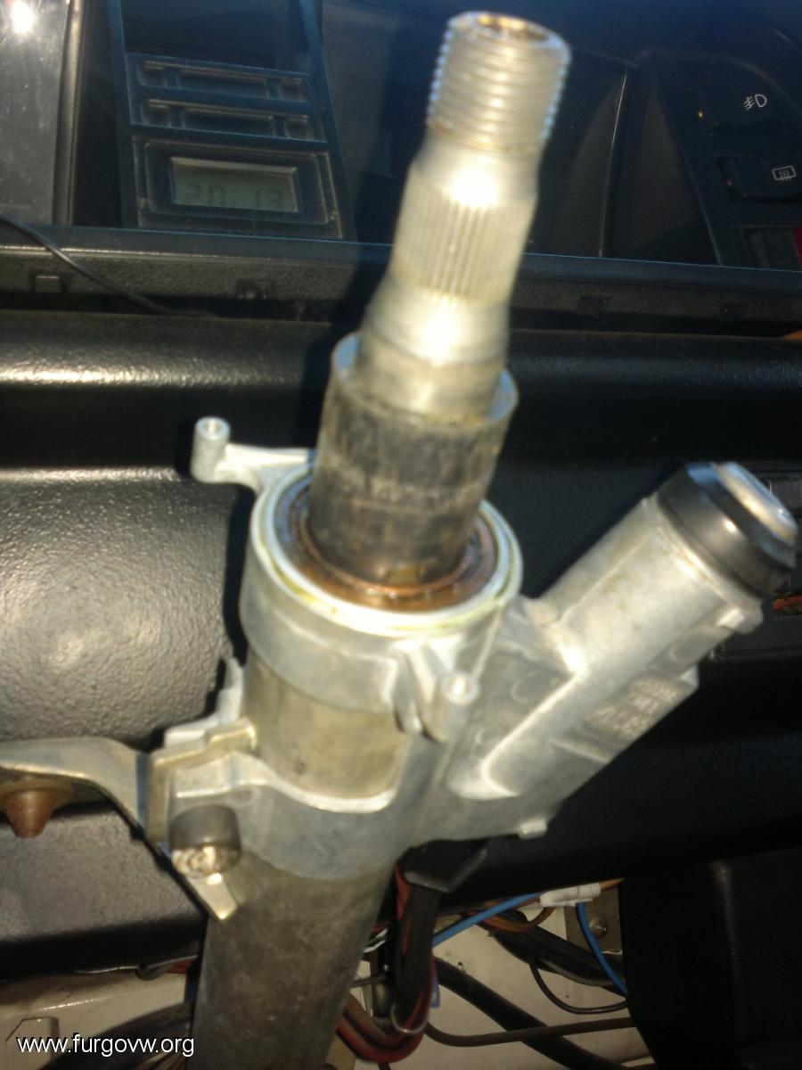

NachoT3
Si te fijnas en las fotos del post que te ha puesto mi hermano veras que detras del casquillo gris que le hice a la caña para que asentara mejor el volante, hay otro,el original, de color negro, lo mismo se te ha rajado y por eso te baila el volante.Para verlo bien tienes que demontar las piñas de las palancas de intermitentes y limpiaparabrisas,Son cuatro tornillos y soltar las conexiones electricas.Antes de demontar el volante hazle una marca para que luego lo vuelvas a colocar en la misma posicion
Chona
Aunque hayan pasado muchos años, voy a escribir yo que es lo que me pasaba a mi en concreto, porque los síntomas eran los mismos. "Simplemente" la barra de la dirección se había escurrido hacia abajo, asi que desmonté volante y la piña de los limpias/luces (necesaria una boca de 24) y empujas de la barra desde abajo hacia arriba y sujetarla un tiempo mientras deslizas el casquillo negro que hay en la parte superior de la barra de direccion hasta que haga tope de nuevo y sujete la barra.
Aqui os dejo una foto del casquillo sobre el que se habrá deslizado la barra de dirección si os ocurre ésto mismo.
Después ya solo queda volver a montar y listo, antes incluso de montar el resto de cosas, ya podréis ver como la barra ya no cabecea.
