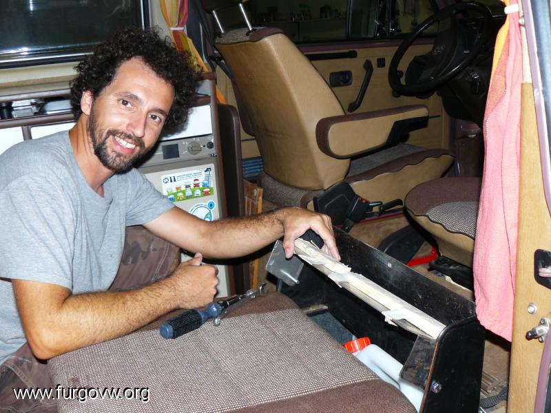

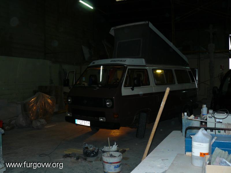

Holaaaaaa..... volvemos a la carga... por fin he conseguido algo que tenía pendiente hace mucho tiempo pero que con la habitual desconfianza de mi novia, pues lo iba postergando... poner asiento giratorio en el copiloto.... poblema... llevo el asiento contramarcha del multivan justo detrás de ese asiento, por lo que en un principio no podía hacerlo...
hasta ayer  ;D
Primero tuve la suerte de dar con un asiento multivan igualico al mío y nuevito nuevito, recién salido del túnel del tiempo  (graciaaaaasssss ;) )

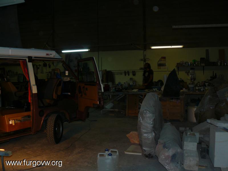

Aluego, conseguí una plataforma giratoria, y por último un compañero furgonetero (chuloneta) con herramienta, sitio y conocimientos para llevar a cabo mi idea... el taller de cantería que tiene, sin polvo ni na sabes  .meparto

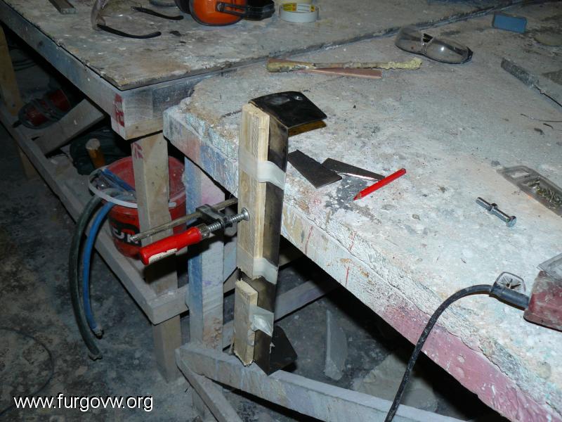

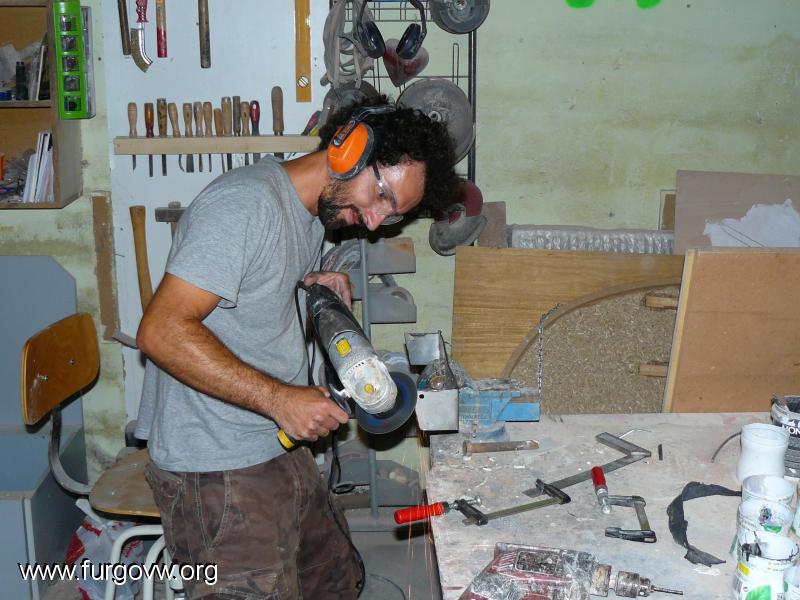

Lo primero que hice fur ir donde Nito a colocar la base giratoria. Al colocarla vi que las piernas pasaban justo por encima de la chapa de hierro que soporta el respaldo al asiento  .palmas .palmas
Después de darle muchas vueltas, que si respaldo desmontable, hacerlo más bajo, abatible, me decidí por esta última opción. Si lo cortaba perdía la opción de sentarme en el echado hacia atrás, si lo hacía desmontable iba a estar dando por saco por toda la flagoneta....

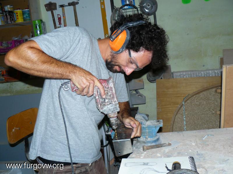

Le di vueltas y me decante por hacer unas orejas en una pletina por donde pasar el eje donde girarlo... el chuloneta currando en la pieza, es un fiera (enga, que empiecen los comentarios de que si yo, bla bla bla...)

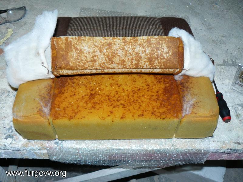

Ahora el desmontado de tapizado del asiento y primeras pruebas... acojonaos...
Al lío... aquí ya no hay vuelta atrás

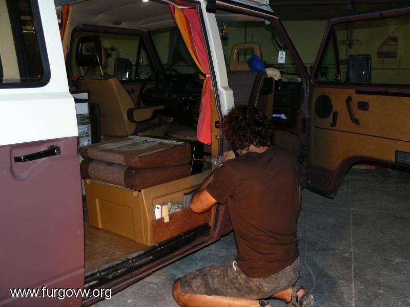

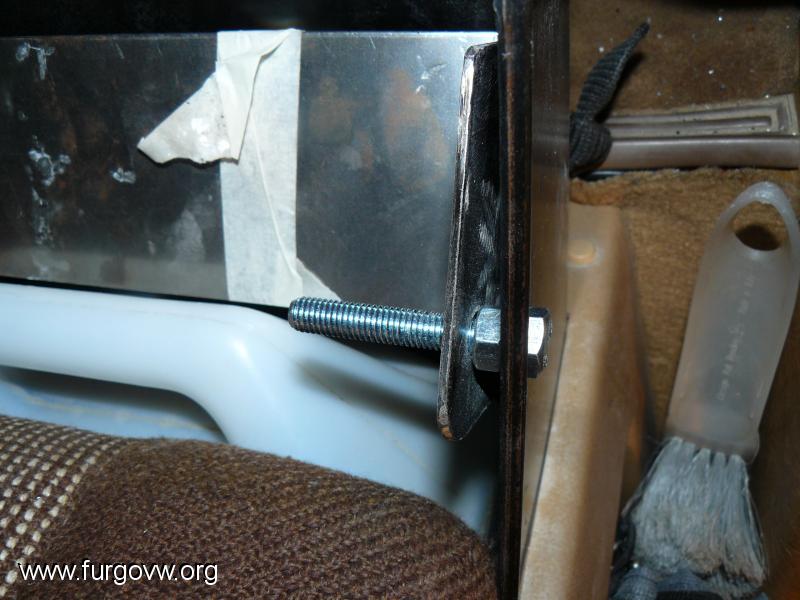

Priemro hicimos las mediciones con madera para que las cotas fueran lo más exacto posible, no es muy I+D+I pero fue milimétrico.
El eje, más sencillo imposible, tornillo largo y la tuerca lo aprieta a la chapa... luego un poco de pintura negra a la cabeza o un capucho para un 13 y andando...
Hoy por la noche pondré fotos de el terminado, que falta poner un rematito chulo a la zona del respaldo que al abatirlo que da al aire....
