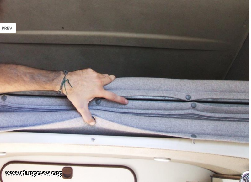

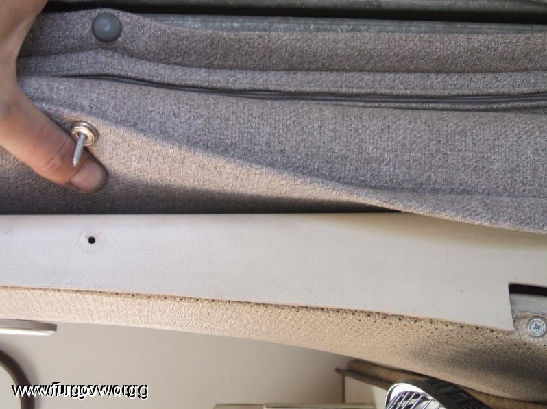

oye, una cosilla, podrías poner fotillos de la cama de arriba?,
por lo que veo, la parte del fondo del techo no se ha cortado, es decir la base de la cama de arriba es curva... cómo es el sistema para hace la cama completa y llanear la base de la cama???
no sé si me he explicado  .loco1
saludos!!  .ereselmejor
miguel.ovd
ferpectamente, pues es que este techo es creo de las multivan que salía con techo, por lo que no tenía muebles. Lleva un suplemento plástico que hace la forma plana, a ver si este finde me acuerdo y te saco una fotica.

miguel.ovd
A ver, que pongo las fotos, es que me las hicieron, que yo no llevaba cámara pero creo que lo vas a ver, sino, te las hago de nuevo
Como ve el techo no se corto completamente, solo el hueco, de modo que para salvar la curva del mismo se pone esa pieza de plástico...
