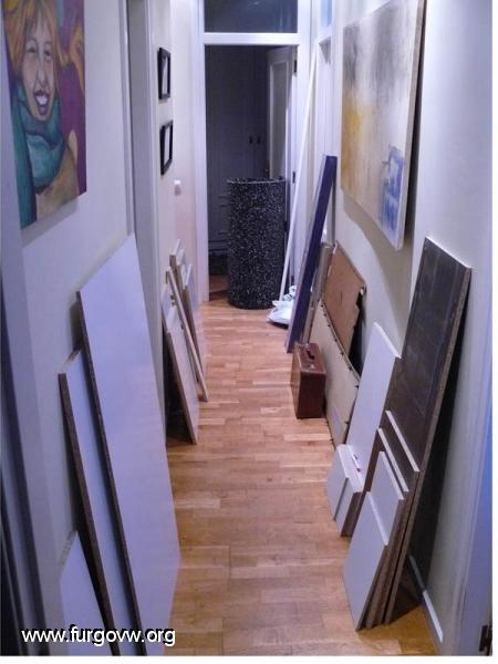

Os pongo fotos del proceso de creación de los mueblecicos. Ya os puedo decir que la idea es mantener el espíritu de la Tomasa, es decir, en blanco y Marrón.... pero esta vez con la estética original de los reimo/wesfalia. Para ello compramos los herrajes, tiradores y molduras que se montaban antiguamente. Acabé con el stock que les quedaba a los de roulot... pero ha merecido la pena
Aquí una muestra de como está nuestra casa.... lo del final es el aislante para el motor por el que nos hemos decantado. Tiene mejores propiedades que el que en un primer momento ibamos a poner, y por solo 17 leuros en LyM

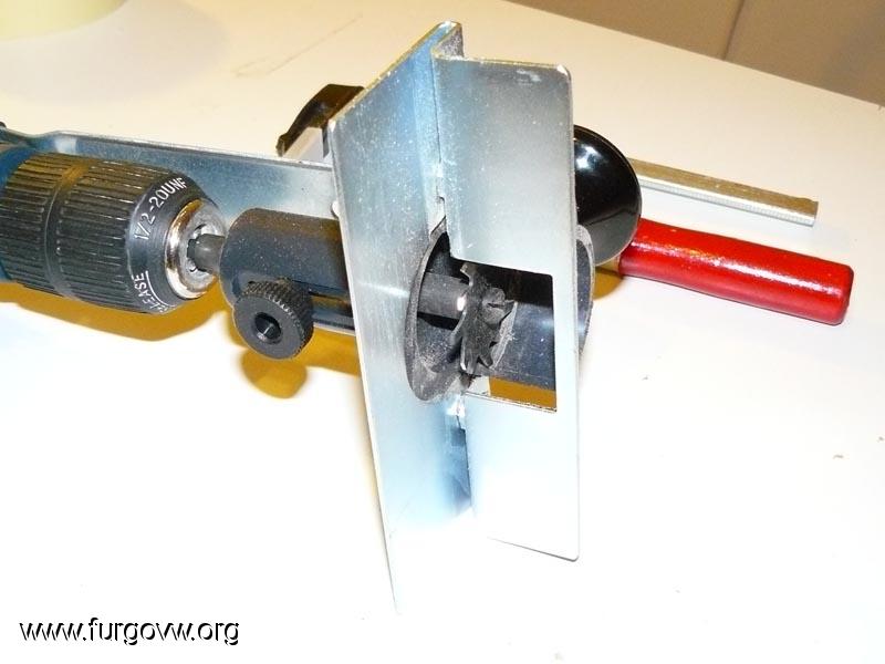

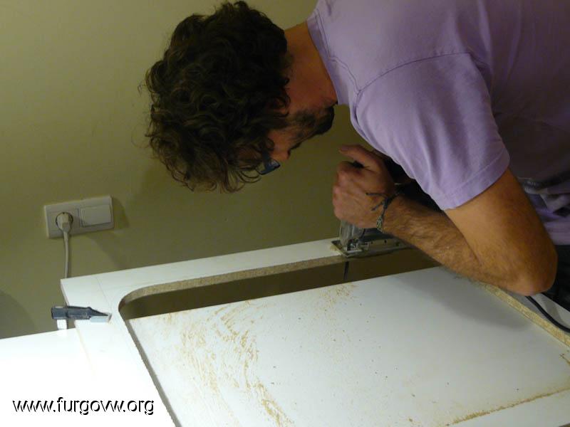

Y como la otra vez hubo "comentarios" acerca de que nunca salia currando.... aqui antes de empezar a hacer las rozas con la máquinita de roulot, peo comprada por 30 leuros menos en LyM
Es super facil de usar y rápida, el resultado es superpro... vease la cara de asombro de Maese Ñapas

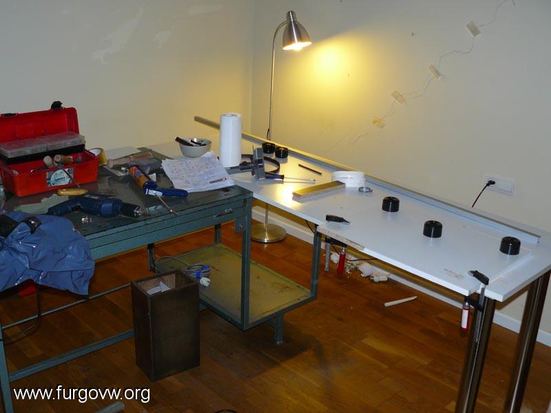

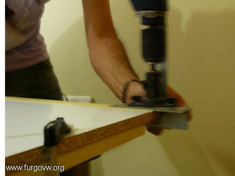

Más fotos pa dar fe de que curro... usando la worcraf,
Haciendo el interior de las puertas... parecia más complicado de lo que resultó
El taller de ebanistería

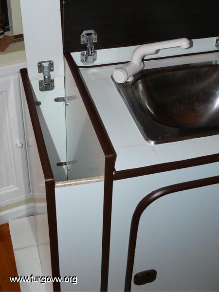

Y el resultado final... de la zona de la cocina
Lo que se ve a la izquierda es la primera de las innovaciones respecto a los anteriores...
Es un botellero para el agua, leche, zumos, etc. Caben justo 8 botellas de 2 litros de agua... se termino tenerlas tiradas por ahí... independencia "líquida" para tres o cuatro días...
miguel.ovd
La parte superior de la cocina la hemos dividido para poder cocinar con meseta a la izquierda o fregar con meseta a la derecha, o ambas subidas a la vez, y evitar así montar la mesa mientras cocinas o friegas.
Mañana toca el turno al armario de los abrigos y la despensa....... y luego parada, por que hasta que no monte todo esto en la furgo, despues de aislar y colocar el parqué, no podemos seguir, ya que son estos muebles los qu me dan las cotas de los siguientes
