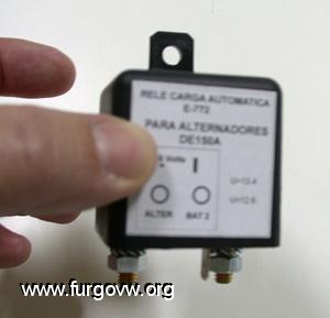

buenas aqui de nuevo voy a poner una foto para q veais el rele a ver q os parece
gracias un saludo
T3Power
coño que relé mas raro para ser de 12V...

Blanco
Pues yo lo veo normal, es un relé de gama industrial para carril din.
Los fabrican para todo tipo de tensiones, incluso los hay de estado solido ;)
Asturias Interminable
T3Power
Me refería que no es normal en automoción... Un poco coñazo colocar con un carril DIN ¿no?
Pero bueno... si va con 12V... un relé es un relé.

buenas podeis mandarme los datos del rele q tengo q comprar para hacer lo de las baterias como dice t3power es un poco coñazo demas de grande aunq lo mismo si monto la caja de fusibles ahora pues lo meto alli
