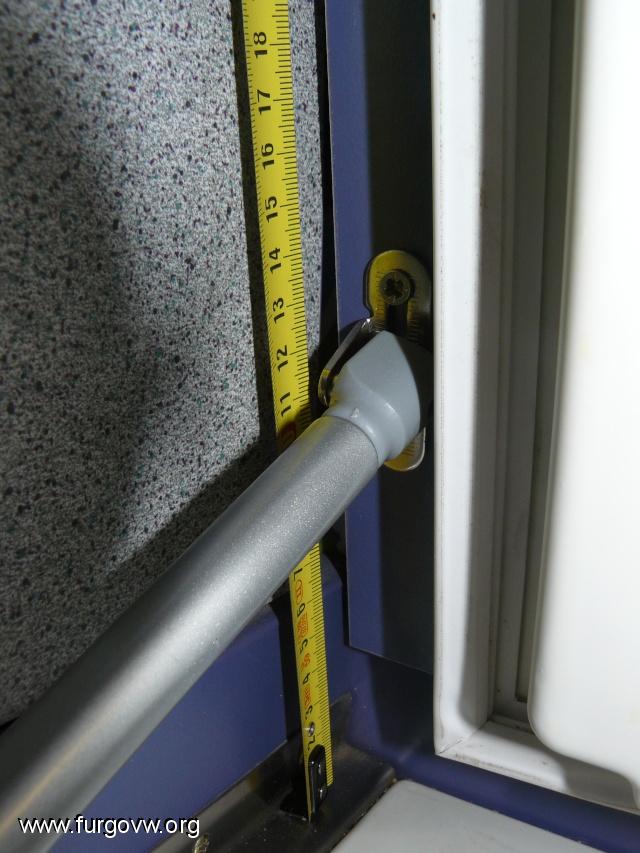

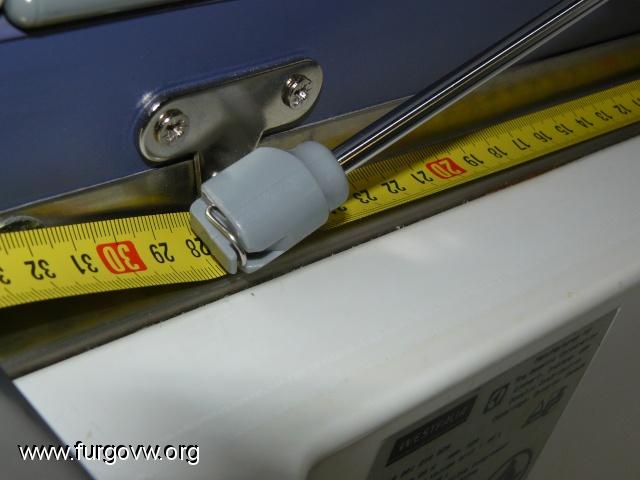

Mi única "ñapa" sobre la nevera de mi California, se refiere al elevador de la puerta de la nevera.
Una de las cosas más engorrosas de la furgo era coger una cerveza, generalmente tienes las manos ocupadas comiendo y necesitabas las dos manos para abrir y coger una birra.
Al ver la T5 Cali en el concesionario nada mas salir al mercado, me fijé en que lo habían resuelto con un elevador, como el del portón trasero, pero en pequeño. Esa misma tarde me pasé por la ferretería y compre uno parecido, que son para muebles de cocina, y ha sustituído a la engorrosa bisagra original
Quizás esta sea la chapuza más popular, fácil, barata y más copiada de las que he hecho. Para los que no la conocían se la recomiendo
Para los que se decidan, estas son las medidas aproximadas para su instalación

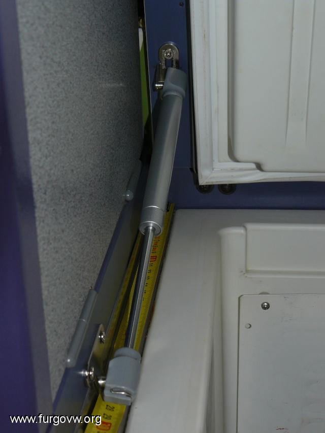

Aunque voy a repetirme (ya ha salido en algún mensaje), pongo aquí mi "ñapa" del  elevador de la tapa de la nevera que creo que es donde tiene que estar. Así cuando alguien pregunte, lo mando para aquí.
No pude colocar el elevador como en principio tenía que ir, que és como Falco lo colocó y era como iba el compas "original".
Y es que depende de la longitud del elevador y sobre todo de la forma de la pieza o escuadra que lo une al mueble y/o nevera. No todos tienen el mismo sistema de sujeccíón (fijaros en la foto de Falco y en las mias), y yo solo encontré un modelo.
Como veis al final lo tuve que poner al revés que Falco, pero me funciona, levanta hasta el final la tapa una vez se levanta un poco, se mantiene levantada cuando está abierta del todo y cierra bien cuando la empujas para que se cierre.  ;D
Pongo unas fotos y las medidas de como quedó a mi. Eso no quiere decir que todos las tengan que poner igual. Primero probar como Falco y sino ya sabeis otra manera...
[url=http://www.servimg.com/image_preview.php?i=50&u=11741150]
El elevador me costó 12 € (unidad) en Ferreteria Jaume de El Vendrell (Tarragona)
