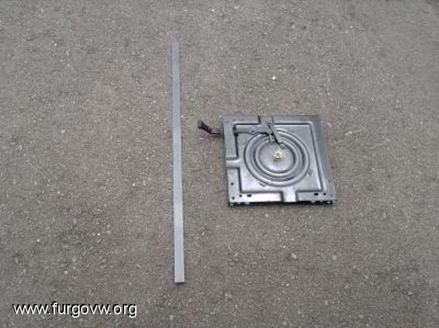

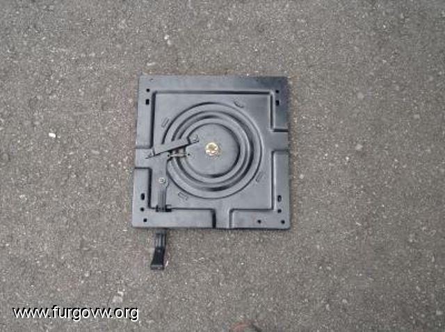

las fotucas del apaño pa adaptarlas a la t4 :
la base segun viene :
a la izquierda veis como es una pletina antes de soldarla , hacen falta 4 , las compre en el leroy merlin cuestan casi 5 euros cada una y son de 3 cm de ancho , 1 m de largo y 3mm de grosor :

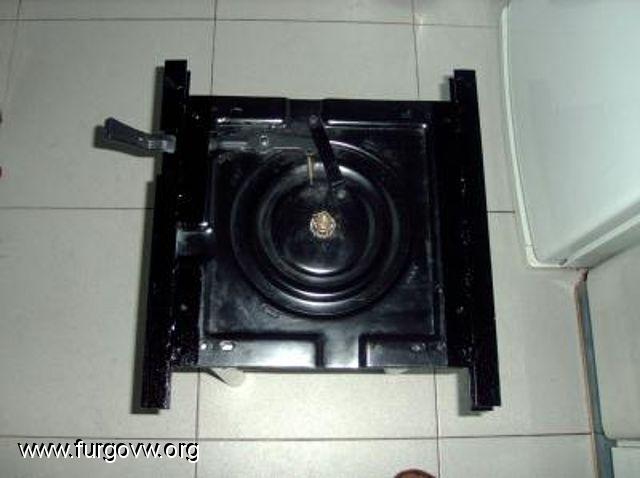

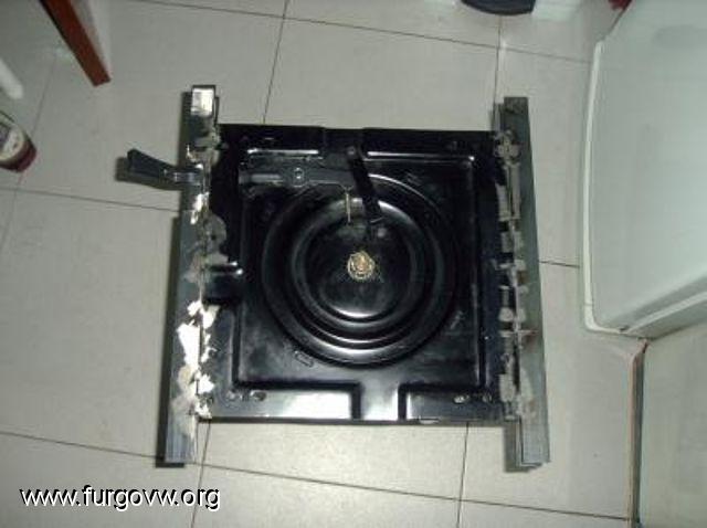

al soldarlas dije que me las volaran 5 cm por delante y 5 cm por detras por que no sabia si habia que centrarlas hacia alante o hacia atras , por atras me pase , sobra un poco :

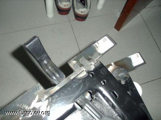

detalle del encaje que hay que hacer a la altura de la palanca pa que no pege con ella :
luego se pinta pa que no se oxide :
y luego solo es ponerlas debajo de las carrileras del asiento haciendo los agujeros y atornillando , prometo mas fotos del proceso .
