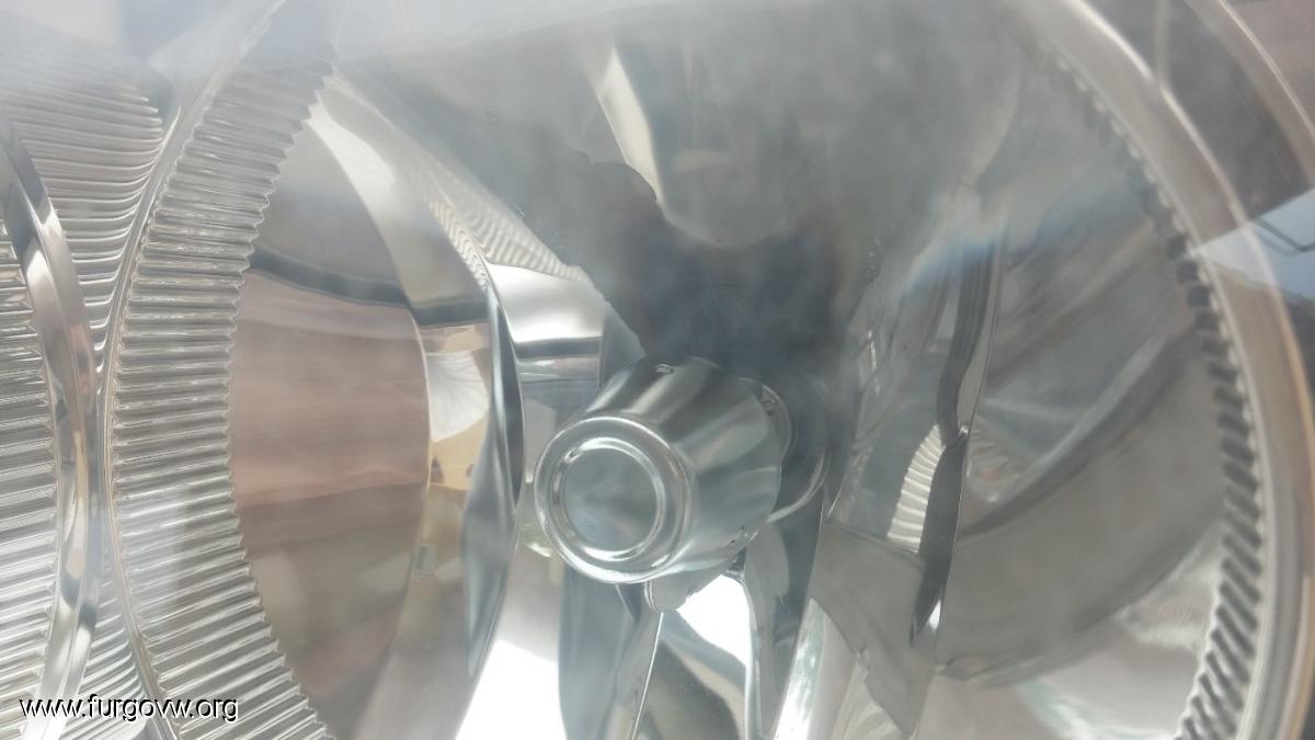

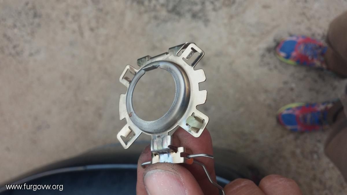

Es en relación a los faros delanteros, la típica tulipa quemada.
Creo que el fallo es por las dos patillas de arriba que siempre se rompen, lo que hace caerse hacía atrás con lo que la lámpara apunta hacía arriba y hace quemarse en V.
Aquí se ve las patillas rotas...
No creen que esto sea un defecto de fabricación? No soy el único, pienso que al 90% de los que tienen la T5 les pasa o ha pasado eso.

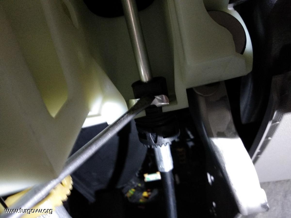

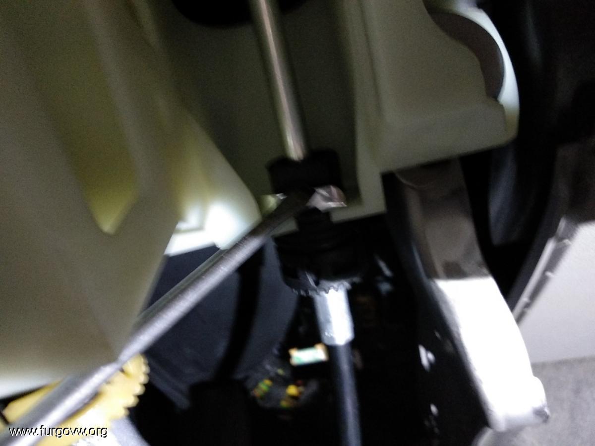

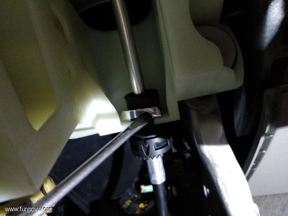

Ayuda. Tengo t5  2.0 112 CV. Me quedé sin funcionar la primera y quinta marcha, la palanca no respondía. Fue debido a un pequeño seguro que unía la palanca con la varilla. Este seguro es muy fácil que se caiga. La verdad que es una chapuza del fabricante, que te quita mucha seguridad a la hora de conducir pote lugares alejados y mal comunicados. Me gustaría saber si algún compañero ha tenido este problema y como lo ha solucionado. Tengo fotografía de donde está el seguro y lo fácil que es que se caiga. Por favor pasarme comentarios y posibles actuaciones
Ya lo he solucionado, un mecánico le paso un cintillo por unos agujeros que hizo , y solucionado por Euros.35.- .
