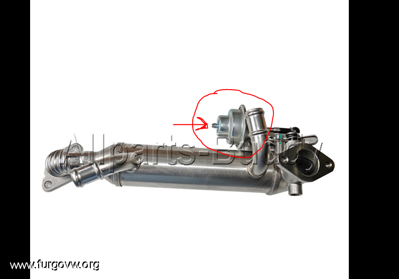

ankbass
buenas, en mi caso, el mecánico sacó el tubo que entraba en la válvula por donde señalo en la imagen, con una pistola le sacó la presión, y dejaba de sonar, según me dijo dentro de esa pieza hay un émbolo, y era lo que provocaba el ruido... pero yo de mecánica soy nulo, no sé decirte. Sí es verdad, que como contaba arriba, me han revisado la EGR la semana pasada para ver si tenía solución, y ahora suena menos... así que supongo que en mi caso, el ruido viene de ahí
