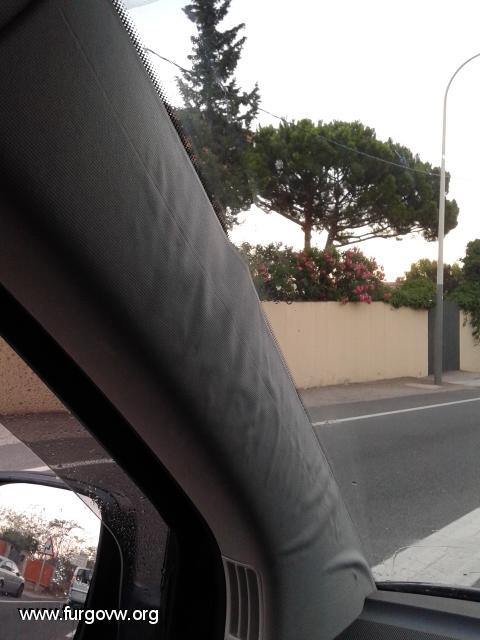

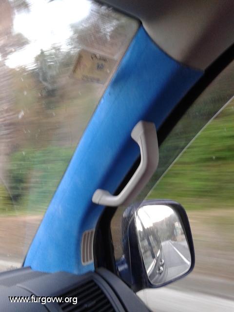

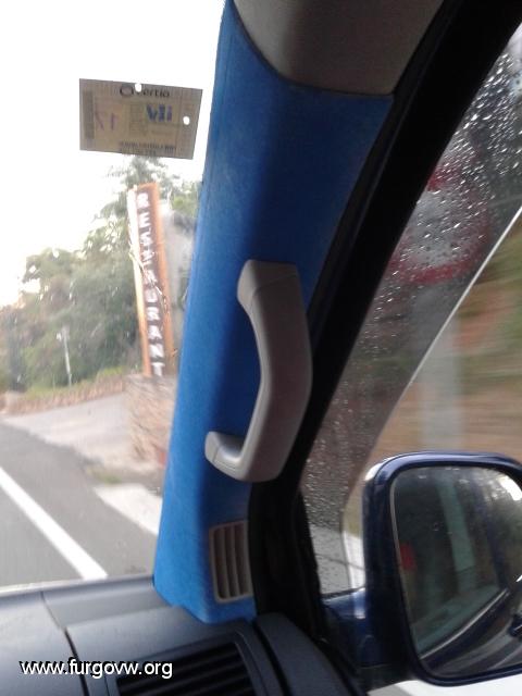

chivite
a alguien le ha pasado que se le despegue la tela de las molduras delanteras? la derecha ya la acabé de quitar yo, la de la izquierda empieza ahora.
la furgo es una multivan del 2004. la solución...
