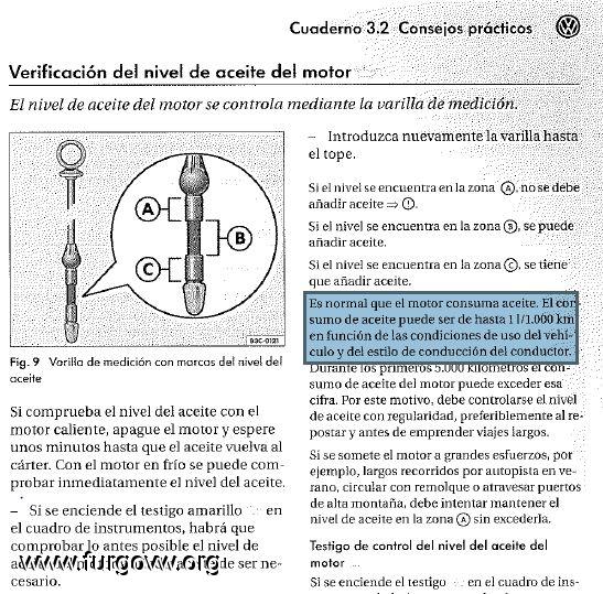

Una pregunta, se me ha encendido el piloto amarillo de aceite despues de cambiarlo  con solo 3.200km recorrido, la furgo tiene ya 75100km y el último cambio lo hice con 71.900km, después del cambio comprobé que los niveles estaban algo por encima del max. "zona A", le he echado 5w40 del carillo, me dijeron que suele ser normal que consuma mas rapido los aceites caros, no se si es verdad, he mirado el nivel y estaba en la mitad de la zona b, asi que le he echado unos 0,7l. Según el manual de la vw es normal que pueda a consumir 1l / 1000km, ¿qué opinais? ando acojonaillo...
