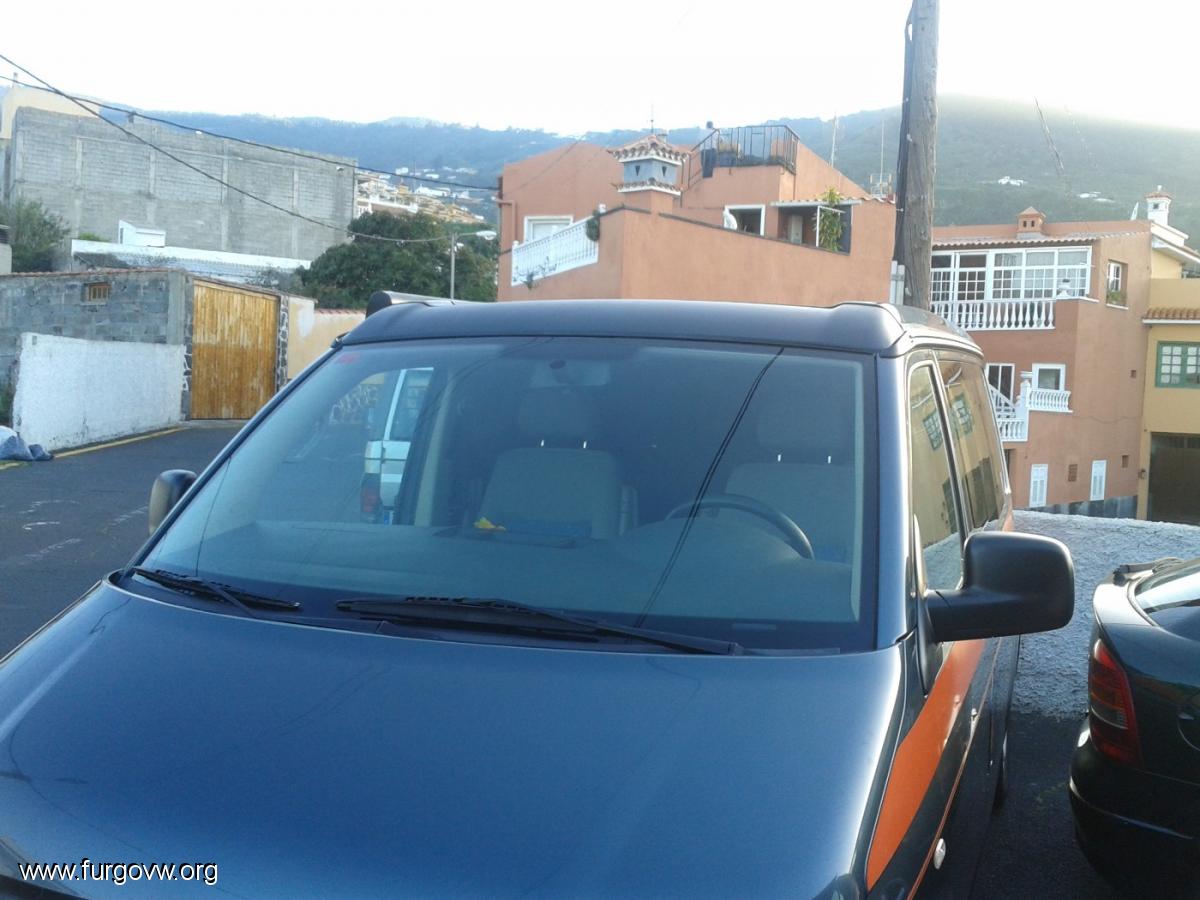

Sigo el hilo y toco madera... Yo ando con un fallo de óxido en el deflector delantero del techo...ya me cambiaron el deflector nuevo y hace una semana me doy cuenta de que vuelve a brotar un óxido extraño del deflector delantero... es como si la pieza que creo que es de aluminio hiciera una reacción química desde dentro hacia afuera... no es el óxido de toda la vida.... no se algo mu raro... .confuso2
La vida es como el ajedrez al final del juego tanto el peón como el rey se guardan en una caja.
oirad
reparado...están recomendando sellar el espacio entre el deflector delantero y el techo

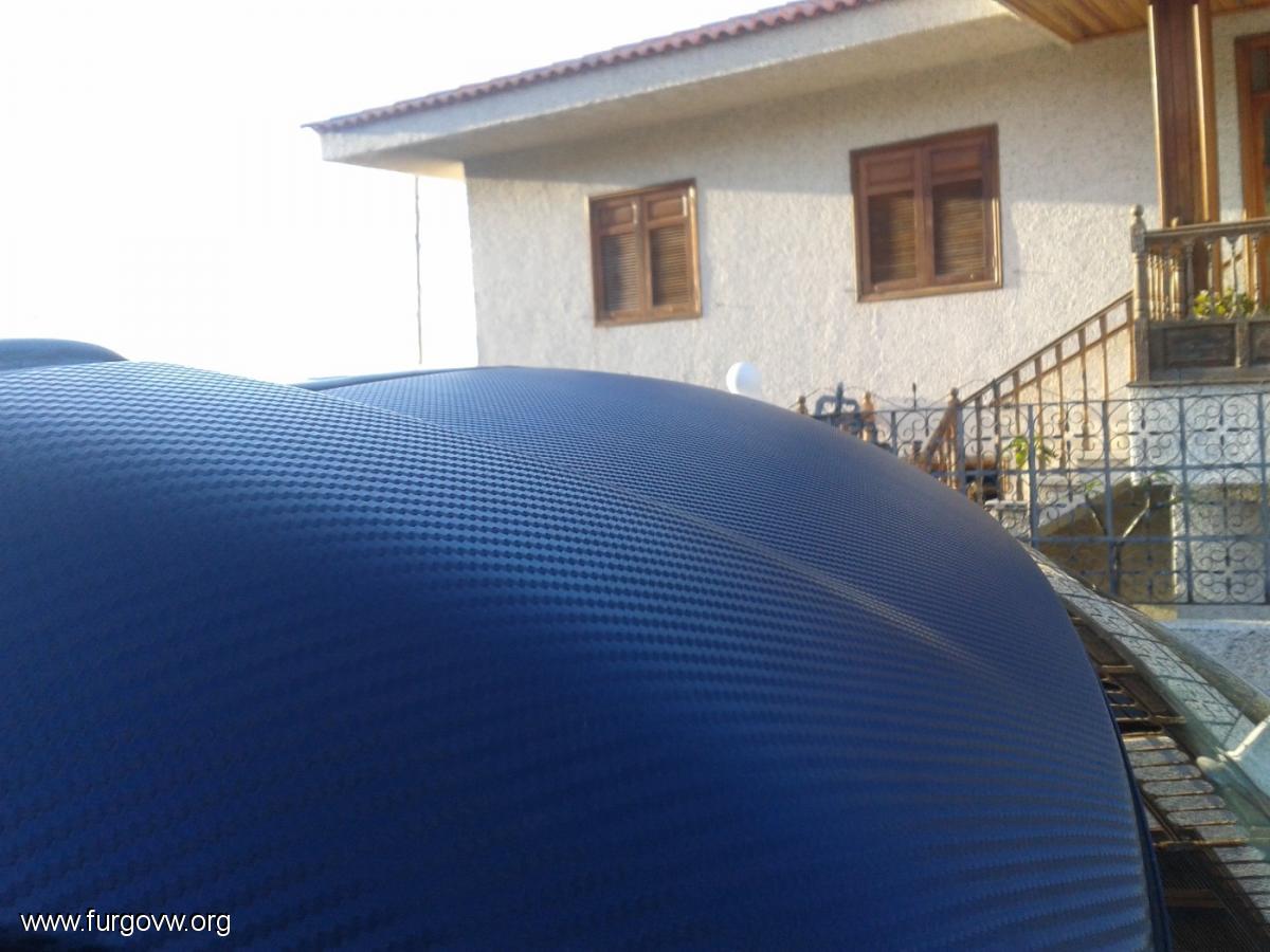

yo opino que debe ser más bien por lo primero. El chapista me ha dado la idea de sellar la ranura que hay de medio centímetro entre el deflector y la chapa de la carrocería donde está pegado el parabrisas para evitar que se meta agua y humedad etc...y voy a hacer una prueba de forrar todo el deflector con vinilo de fibra de carbono a ver que tal va(por si acaso el óxido viene derivado de la segunda causa(microimpactos de partículas del viento)

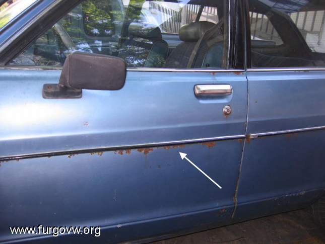

Otro ejemplo de este tipo de corrosión lo habréis visto todos con los coches que tenían varillas de un metal diferente del de la carroceria. El metal de la carroceria se corroía. Pongo foto de ejemplo:
