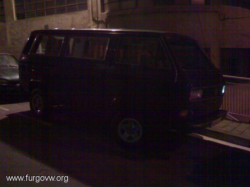

Ey chicos pues al final me he comprado 5 llantitas como las de oznaak y rufo. La putada es que me falta un embellecedor central, pero por lo que me han costado no puedo pedir mas. Ahora viene el tema de ruedas y homologaciones:

ooznak
ruedas traseras con los tornillos que sujetan el tambor quitados ...
ahí veis como quedan unas de Jeep Wrangler, 7J 15 , con unas ruedas 195 80 15 , unas cooper discoverer at (creo recordar :D)
