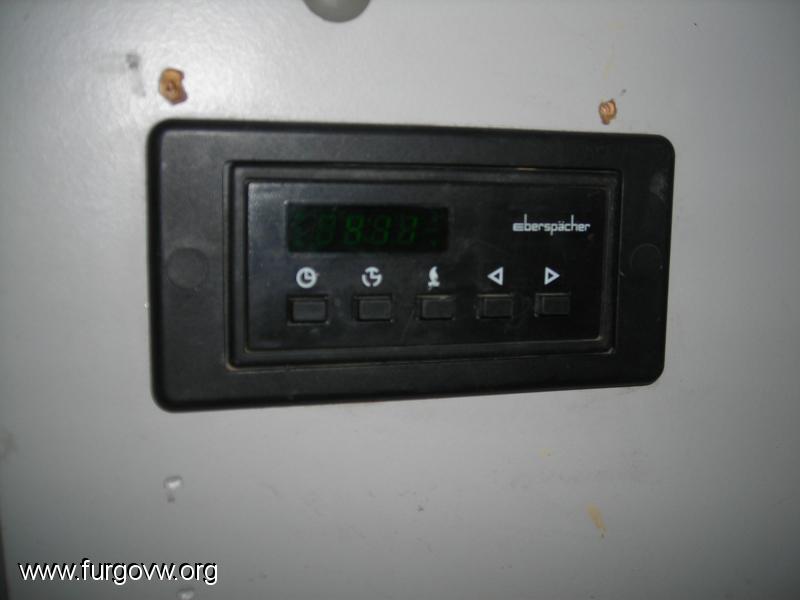

compañer@s entro en el hilo para pedir ayuda con este programador eberspacher para d2l
alguien me podría indicar cómo funciona??,
sé que el botón del medio es una especie de "sleep", para conectar el encendido de hasta 60 minutos.
también se ponerlo en hora...
pero no sé nada más...  .panico
y por lo que tengo entendido vale para programar la calefa para que se encienda y apague
a una determinada hora
en fins, me pongo en vuestras manos!!
se agradece cualquier comentario
saludos!! .ereselmejor

pues me contesto yo mismo al tema del programador digital de la calefa eberspacher d2l....
he encontrado este hilo en donde lo explica bastante claro....
http://www.furgovw.org/index.php?topic=151624.0
disculpad las molestias!!
saludo!!
