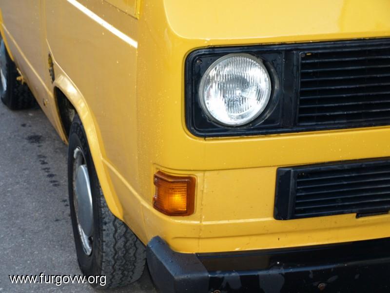

Hoy ya hemos salido del taller de chapa  .palmas
Que ya volvemos a estar presentables!  .fotografo
Se le nota un pelín la pintura, pero bueno... podía haber acabado mucho peor el incidente
Un saludo a todos  .adios
