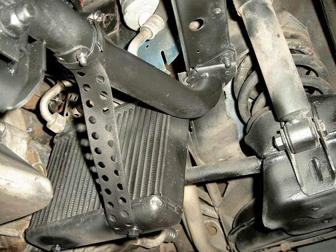

Sobre el tema del radiador de aceite, la ñapa q estoy consultando es la de coger un radiador de aceite de desguace(camperdax me comento q el monto el de un bmw) y acoplarlo, de forma q rebajemos la temperatura del aceite y por consiguiente la del motor. Todo esto al margen del refrigerante y su ventilador o mas bien en paralelo. Esto habria q montarlo atras para no perder presion de aceite (miguel.ovd lo monta tras el grupo optico derecho, al lado de la bateria, camperdax no se donde lo metio) y se complementa con un electro pequeñin (vale de ordenador) q manejas a voluntad. Yo creo q es una forma sencilla y relativamente barata de bajar un poco la temperatura a las bichas.
rosa
Abril 22, 2007, 21:27:58 pm #11 Ultima modificación: Abril 22, 2007, 21:29:44 pm por rosa
Socio,a ver si te vale esto.
http://www.t3-infos.de/images/Oelkuehler_MB.jpg
http://www.t3-infos.de/images/Oelkuehleranschluss_mw.jpg
En la 1ª foto,es donde lo pone y en la 2ª se ve donde hace el corte del tubo de aceite y el acople,para no tener que cambiar el soporte del filtro del aceite,revisate la pag,que vienen los que hay en el mercado y es interesante.
A ver si te vale esta solucion.
