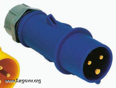

 a ver... pal que no sepa lo que tiene que llevar para enchufarse a los campings:

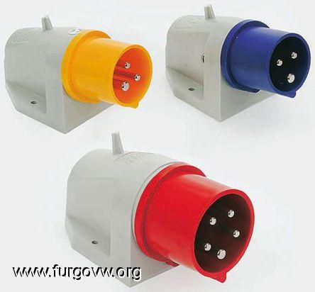

las tomas que llevan nuestras furgos son de 2 polos+tierra 220v del tipo IEC 309 .
La que está en la carroceria de la furgo es la macho. es siempre azul porque es el color por normativa para la de 220v. 2polos
es como el azul de la foto pero dentro de una caja con tapa

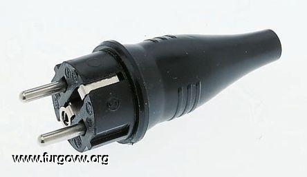

en este ultimo se puede apreciar que existe un agujero suplementario para la toma de tierra de tipo frances y tambien esta la toma de tierra que tenemos mas vista, la de tipo aleman. es un schuko macho combinado aleman -frances. es el que nos interesa mas,por ser mas compatible.
esto es lo que nos suministra la casa.

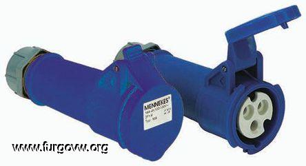

y lo que tenemos que llevar nosotros es esto :
lo que nos permitira enchufar en casi cualquier camping de Espanya.
y por ultimo un cable con una clavija IEC-309 macho como este en un lado
y un schuco hembra por otro:
y con esto ya podemos conectar en la mayoria de campings de Europa.
