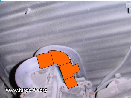

bujat
Cita de: ooznak en Noviembre 20, 2007, 11:59:34 am
y usar la calefacción trasera de la furgo?
yo no tengo ni idea... pero igual es otra idea para los que tenemos una calefacción para las plazas traseras, no?

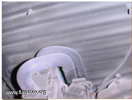

He hecho una foto donde se ve la calefacción trasera:
Con un codo, una T y dos trozos de tubo de cobre de 22 mm ya tendríamos la conexión

yo creo que si tienes que colocar una bomba de agua... te sale mas a quenta poner el serpenti en el colector dele scape, que se te calentara mas rapido que el agua de la calefacion, la gracia de utilizar esta es que no te hace faltta bomba de agua apra que el agua circule.

     bujat, si señor, esa es la idea. nos daria igual hay que en cualquier otro punto de esos dos manguitos. .palmas

ooznak, si utilizamos esas T, que bien a dibujado bujat, podemos llevar los tubos al deposito original o a un segundo deposito en otro sitio, y la calefa seguirá funcionando como siempre. Como tu quieres hacerlo y donde tu quieres poner el deposito, con empalmar los tubos es suficiente (te que darías sin calef).
