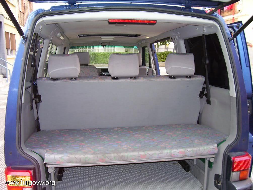

ekavan
yo kreo ke el hueko de la tuya y el de la mia es =, la mia es una multivan del 97, loke no tiene es lo ke tiene la tuya en el lado derecho de la parte trasera, nose si es una rejilla lo ke lleva o ke es.
bien eso es lo ke are, kojere unas guias ay en el leroy, y poko a poko ire haciendolo, venga gracias

hay te pongo una foto de la parte trasera de mi furgo.

vidainutil.com
Claro es que esa es el modelo interior, anterior a mi furgo...y el hueco que dices es el del aire acondicionado trasero,que lleva ahí el compresor o como se llame para el climatizador...
Nada tio,pilla las guías,te las presentas y te mides el espacio...no tiene mucha ciencia...
Si te das cuenta si le puse una rueda atrás para que todo el peso del cajón no fuera en el aire y rodara mejor hacia fuera, fíjate en las fotos anteriores...
Suerte con el brico...!!!
