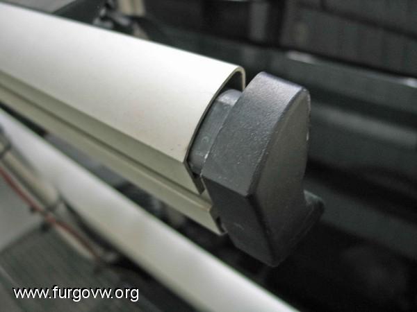

Con el sistema que implementamos para sujetar la nuestra, y que ya recordáis por otros bricos,
la placa siempre permanece colgando lo más perpendicular posible, esté el portabicis abierto o cerrado, simplemente por su propia gravedad. Pero esto ocasiona algunos inconvenientes, sobre todo a los que tenemos la costumbre de no retirar casi nunca el portabicicletas, aunque no lo vayamos a utilizar:
- Si hace viento, con el portabicis plegado, por la noche es molesto oirlo oscilar y chirriar.
- Si el portabicis va plegado durante la marcha, la placa se mueve violentamente con el rebufo y golpea de vez en cuando el carril de una de las bicis.
- Si, para evitar el problema anterior, se pone un poco de fieltro en el carril y se ajusta la placa con un pulpo elástico, entonces ya no es perpendicular al suelo completamente y resulta bastante menos visible y reflectante a otros vehículos, con lo que pierde parte de su eficacia.

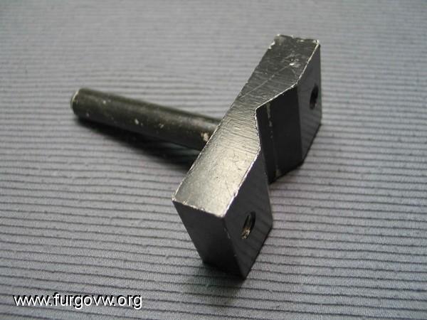

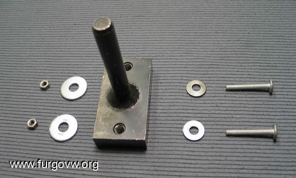

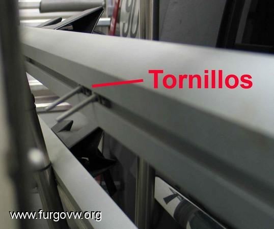

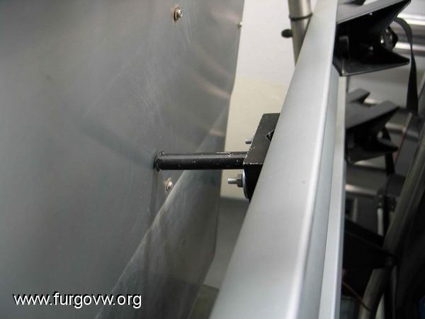

Para evitar todo eso, se me ha ocurrido poner esta sencilla pieza que podéis haceros o comprar ya hecha. Puede ser así o parecida, de aluminio (en este ejemplo) o de cualquier otro material. El caso es que tenga unos diez centímetros de largo para el caso del portabicicletas Westfalia.
Para fijarlo sólo hay que ponerle dos simples tornillos y las arandelas necesarias,
incluídas si se quiere unas Grower para mayor seguridad, con el fin de fijarla al dorso del carril superior.

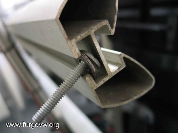

Para que los tornillos queden bien alojados ahí, sólo hay que retirar el embellecedor de uno de los extremos del carril e introducirlos y desplazarlos hasta el centro del perfil.

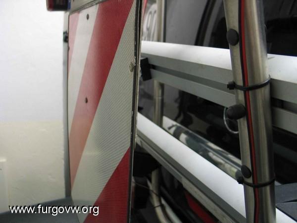

Una vez allí, se acopla la pieza y se aprieta. Finalmente, se pega un fieltro autoadhesivo en la punta para que el apoyo de la placa sea mullido y silencioso.
Así queda siempre perfectamente perpendicular.
