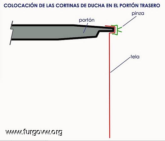

viano
Simplemente va la tela pillada así, de forma que la pinza no araña la pintura del portón:
speedyrider
con dibujo explicativo y todo, eres un crack! supongo que en la cortinilla lateral va tambien con las pinzas no? no recuerdo ahora si mi vito ahi es mas ancha o no por la moldura interior
