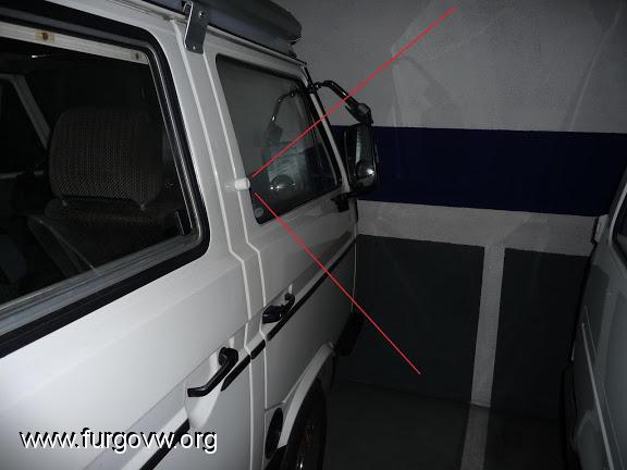

mi solución para detectar la presencia de algún malhechor frente a las cerraduras de las puertas delanteras y corredera lateral, es con sensores de marcha atrás:
mas unos pasadores por el interior de las puertas:
aqui el brico completo:
http://www.furgovw.org/index.php?topic=262504.msg2996103#msg2996103
