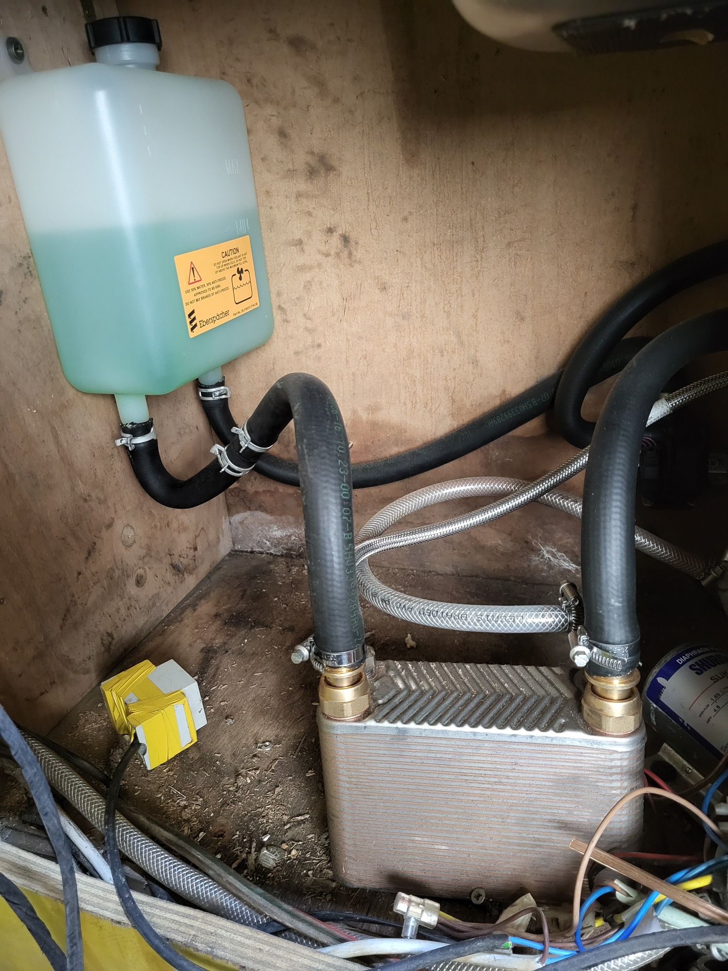

Voy a montar agua caliente instantanea y tengo dudas.
La webasto termo top, da de 2.5 a 5 Kw
Y la Eberpacher S3 D4 E
Da de 1.3 a 4.3 kw
Y para un intercabiador de 50 placas.

La solución pasa por tratar de tener más líquido en el circuito primario. Yo llevo unos 3l y mientras el intercambiador de calor sea capaz de disipar hacia el agua a calentar no se me para la Thermotop hasta los 10 minutos largos.
En mi caso caliento un depósito de 15l, en tu caso con intercambiador el problema puede que lo tengas si dejas de consumir agua, que entonces el refrigerante del circuito primario no se enfriará y acabará parándote por alcanzar la temperatura.

Yo también llevo unos thermotop de webasto de segunda mano, sin acumulador de agua, mi circuito de refrigerante es de unos 6 litros y con un intercambiador de 20 placas ya necesitas montar válvula termostática, porque el agua sale ardiendo.

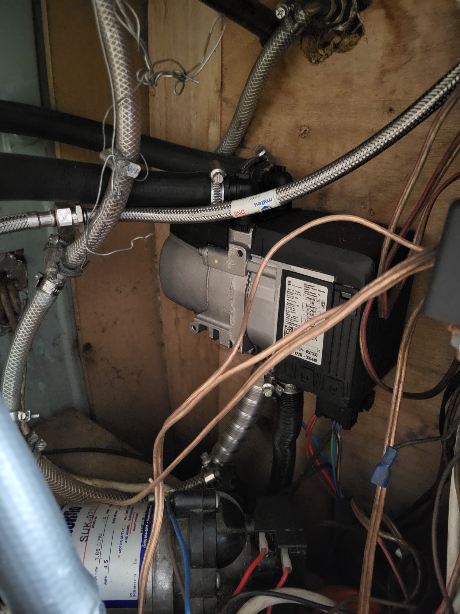

Ya lo tengo montado.

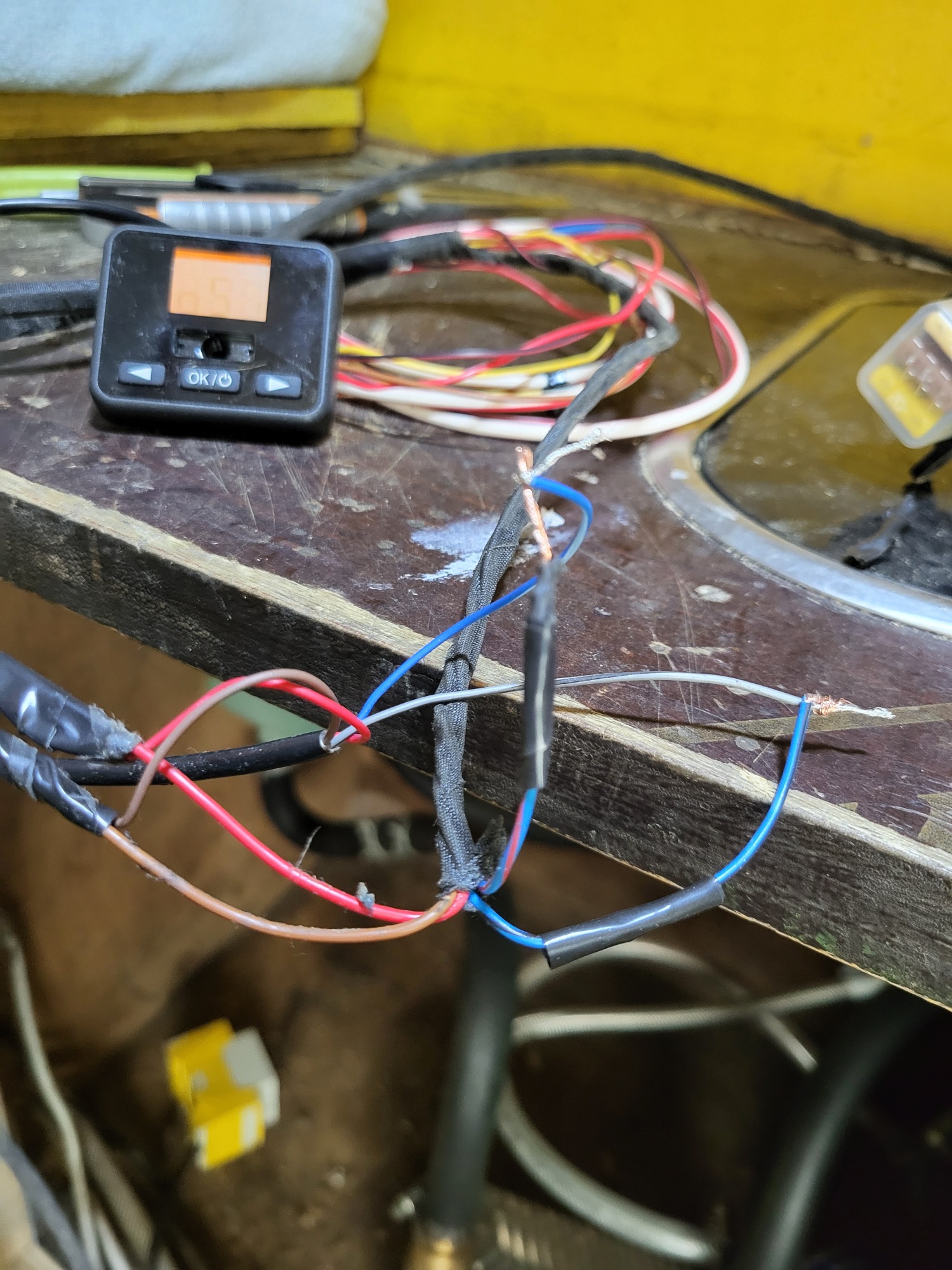

El problema.  No arranca.
Los cables no coinciden de color.
Capitan
El problema era el mando.
Puese este, y ya funciona.
https://www.ebay.es/itm/294800652084
Súper contento con el funcionamiento.
Capitan
Montada por mi.

Capitan
Arranca zumbando, y después desacelera. El agua no quema.
Abro el grifo normal al centro o un poco más al calor. Igual al boiler.
Al gastar agua, vuelve a acelerar.
Y con tres duchas. Encantado con el sistema.
