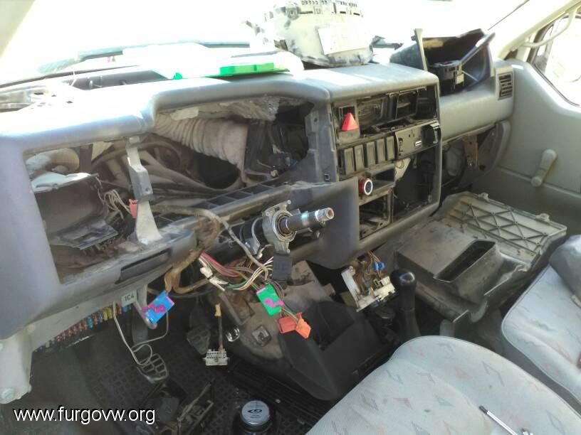

Acabo fe desmontar salpicadero para sanear y limpiar y solo tengo palabras de agradecimiento. Perfectamente explicado y utilísimo para el que quiera meterse en faena si pilló una T4 antigua con tela de polvo y arena. Imprescindible si quieres dejar la furgo perfecta. De delante a atras limpieza completa.
Muchas gracias compañero.

lo mismo, acabo de terminar de hacerlo gracias a este tutorial.... MUCHÍSIMAS GRACIAS POR LA AYUDA
lo mas complicado me ha resultado quitar el tornillo que sujeta el bloque calefacción y queda oculto detrás del aislante de aluminio por el lado del motor... ponerlo ha sido mas fácil
en la cubeta plástica inferior estaba lleno de liquido de condensación denso y aceitoso... se me ha caído manchando asiento tapicería etc...
la espuma de la tobera central hacia arriba estaba muy degradada y siendo domingo no he podido cambiarla, la espuma que venía con el radiador era justisima de cantidad
Voy a cambiar el radiador trasero también pues pierde y tiene suciedad, comprados en oscaro marca Hella 52 euros envío incluido los dos

Hola a todos, he visto que hay un cerco en la goma del piso del copiloto pegado al paso de rueda, como si se hubiese derramado algo encima pero sin estar mojado, solo el cerco, no se ha derramado nada que yo sepa asi que imagino que sera el radiador famoso aunque cuando llega a 90 grados, que le cuesta bastante, sale calentillo pero al principio con un poco de olor a plastico quemado, sera lo mas seguro este radiador, verdad?

Muchas gracias!!!  me ha venido genial, he desmontado el salpicadero para reparar la calefacción (la espumita de marras), si no es por este brico no hubiera dado el paso, es perfecto, repito, MUCHAS GRACIAS!!.
