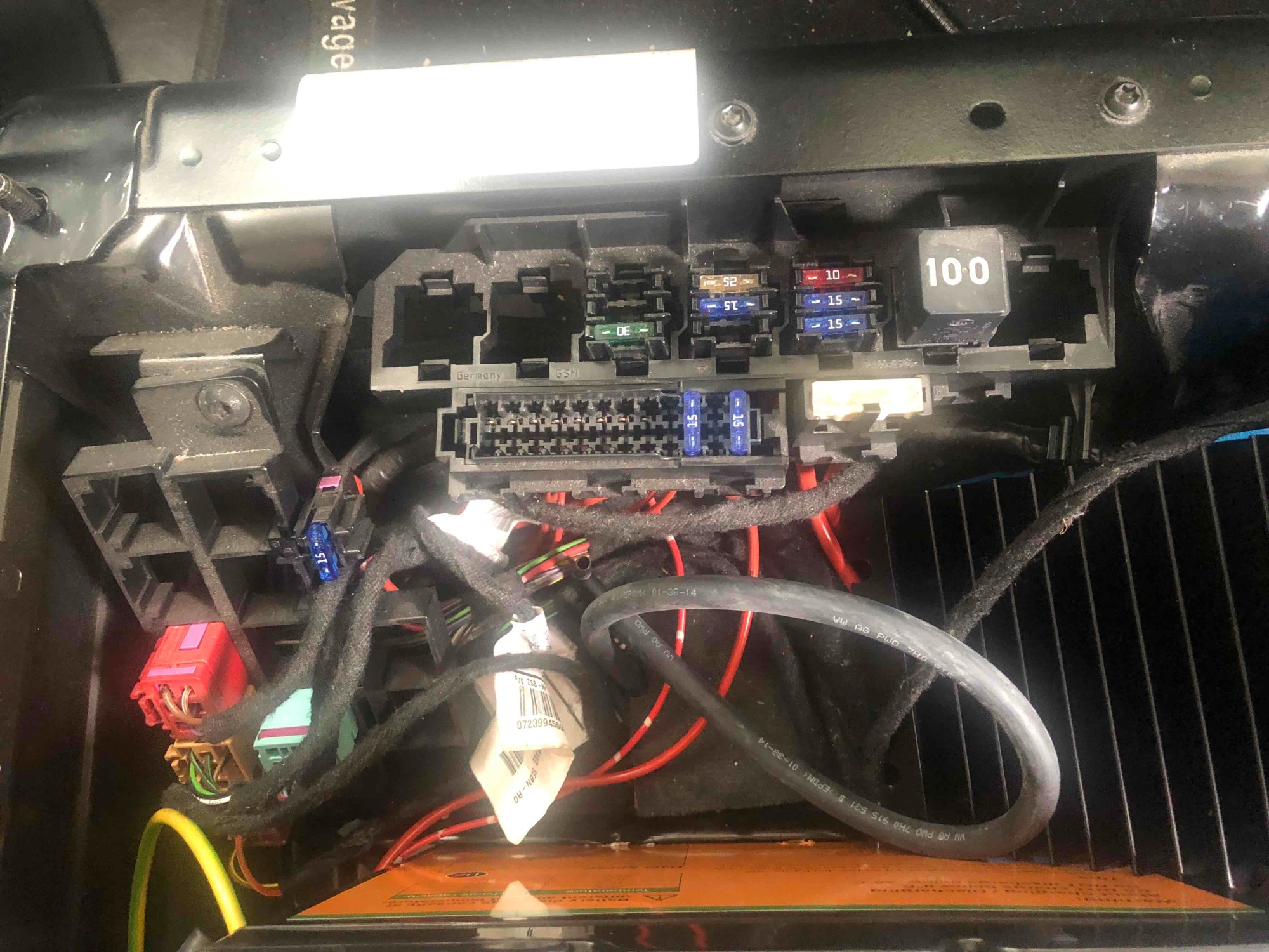

kilabasi
Buenas, Haber si alguien me puede ayudar he en mi Vw california del 2014 he cambiado la segunda bateria y he puesto una de litio, en medio del cable que viene del alterandor he puesto un booster Orion de 30A.
Pero se me ha presentado el problema que cuando lo conecto todo me quedo sin energía en las luces traseras, en las tomas de 12v y creo que tambien en la calefacción. ¿Le ha pasado esto a alguien? ¿sabeis a que se puede deber?
He mirado fusibles y todos bien y tuve que poner la bateria original solucionandose el problema, sospecho que es un rele de esos cortando toda la corriente auxiliar..
Matteo78
Cita de: kilabasi en Julio 22, 2023, 11:03:57 amBuenas, Haber si alguien me puede ayudar he en mi Vw california del 2014 he cambiado la segunda bateria y he puesto una de litio, en medio del cable que viene del alterandor he puesto un booster Orion de 30A.
Hola,
has quitado el relé paralelador/separador  , que tenías en la instalación original , al poner el Dc-Dc ?
LA LIBERTAD, SANCHO, ES UNO DE LOS MÁS PRECIOSOS DONES QUE A LOS HOMBRES DIERON LOS CIELOS. CON ELLA NO PUEDEN IGUALARSE LOS TESOROS QUE ENCIERRA LA TIERRA NI EL MAR ENCUBRE.
Miguel de Cervantes
kilabasi
@Matteo78 Gracias por la respuesta
No lo he quitado, creía que no hacia falta, la verdad que no se donde está.
Si hay que quitarlo me imagino que con puentearlo sería suficiente, no?
¿Esta debajo del asiento? Os envío una foto de lo que tengo debajo del asiento del conductor.
Muchas gracias por la ayuda amigos forer@s
Matteo78
Cita de: kilabasi en Julio 24, 2023, 00:44:26 am@Matteo78 Gracias por la respuesta
Hola,
no conozco las instalaciones eléctricas las vw California,
pero el año pasado puse el Orion y 2 lifepo4 en mi GV ...tiré cables nuevos desde la batería principal y anulé el relé en la centralita, como las instrucciones de Nordelettronica indican.
Tu has puesto cables nuevos ?
O dónde has instalado el Booster?
Miguel de Cervantes
kilabasi
Pues no quería tirar cables nuevos, no me apetecía el fregado. Quite la batería anterior y le enchufe el cable mas gordo al booster, que supuse que es el que viene directamente de batería principal. Los rojos mas pequeños a la nueva batería de litio. De alguna forma se abre el circuito de la instalación secundaria. Me gustaría saber como se abre el relé para poder anularlo. A ver si encuentro como hacerlo.
Matteo78
Cita de: kilabasi en Julio 27, 2023, 01:20:21 amPues no quería tirar cables nuevos, no me apetecía el fregado. Quite la batería anterior y le enchufe el cable mas gordo al booster, que supuse que es el que viene directamente de batería principal. Los rojos mas pequeños a la nueva batería de litio. De alguna forma se abre el circuito de la instalación secundaria. Me gustaría saber como se abre el relé para poder anularlo. A ver si encuentro como hacerlo.
Hola,
si enciendes el motor , todo funciona?
Que batería de litio has puesto?Has mirado que tenga tensión?
Has configurado el Orion?
Y pon fotos, será más fácil intentar ayudarte.
Miguel de Cervantes
kilabasi
La batería de Litio que he puesto funciona, la he comprobado.
Orion configurado.
Por lo que he leído parece que tengo que quitar el relé intermedio que viene de serie, que es el que corta todo. Creo que puenteándolo será suficiente. Lo tengo que localizar aunque entiendo que estará debajo del asiento.
Os paso un par de post de otro foro que comentan esto
https://vwcaliforniaclub.com/threads/victron-orion-dc-dc-charger-upgrade.43663/
https://vwcaliforniaclub.com/threads/how-to-install-dc-dc-charger-to-replace-vw-split-charge-relay.23466/
En cuanto tenga tiempo me pongo con ello y saco unas fotillos
