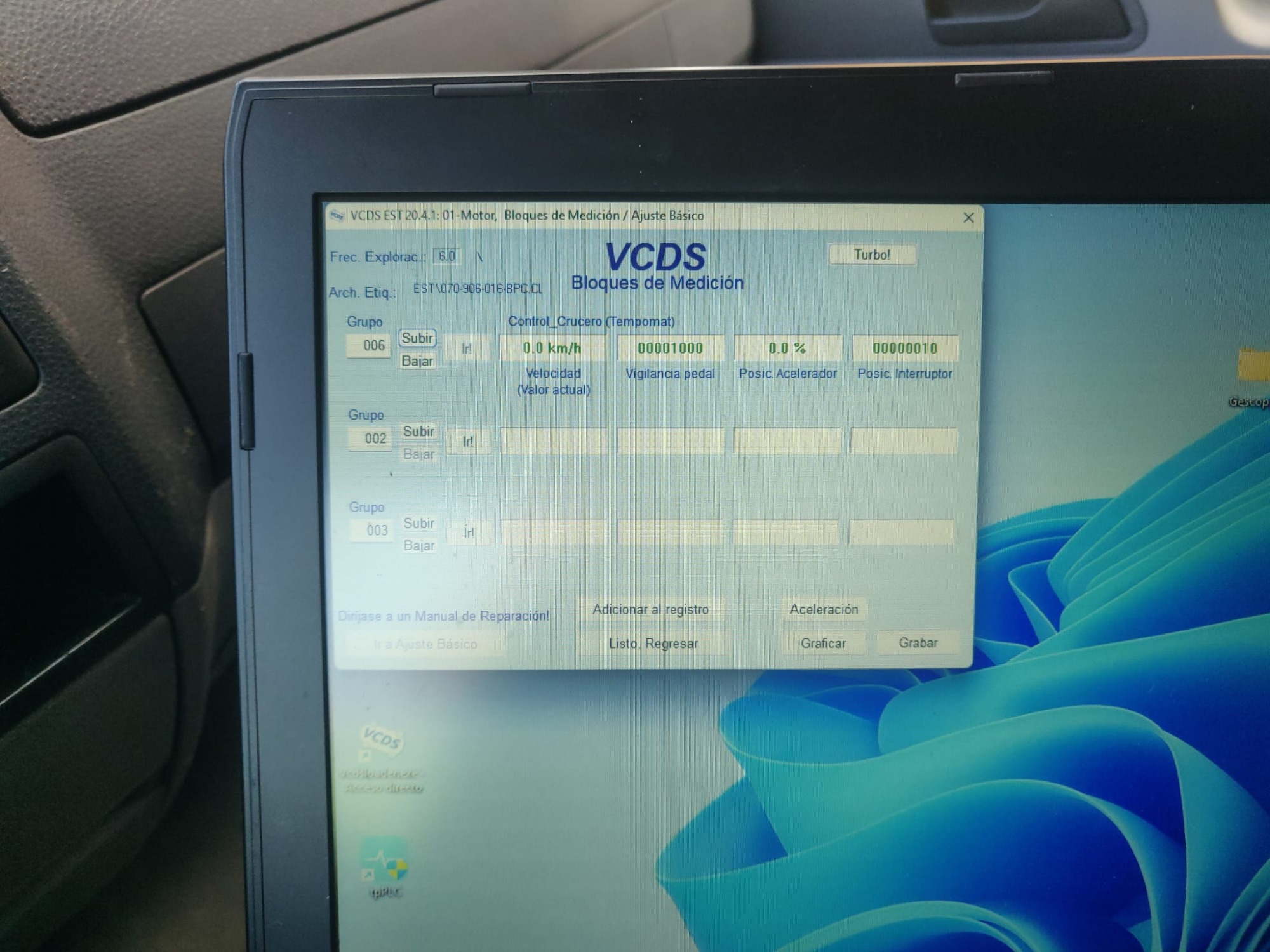

sfacfar
Buenos días, en primer lugar, muchas gracias a tod@s y disculpar el retraso, pero me fue imposible hacer la comprobación antes.
Pero malas noticias, para empezar no me aparecen todas las posiciones a 0 y después da igual que esté el interruptor a ON, que a OFF. No se mueve ninguno de los bits. Los únicos que me cambian son los del freno y el embrague al pisarlos, los de la palanca del tempomat, nada.
Comprobaré que le esté llegando bien alimentación al tempomat desde la red de abordo, a ver si es de algo de eso.
Si tenéis alguna sugerencia, os lo agradezco.
