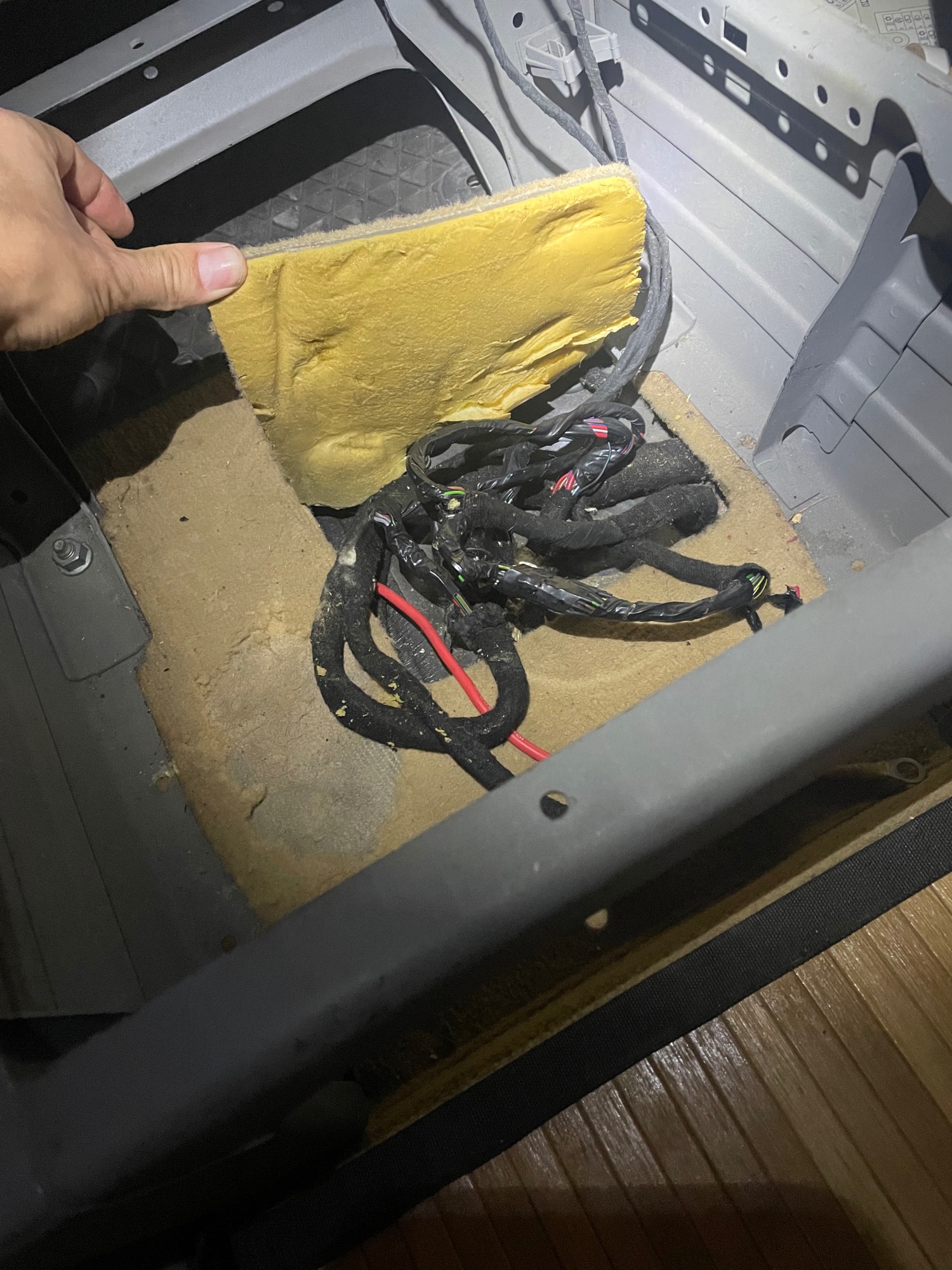

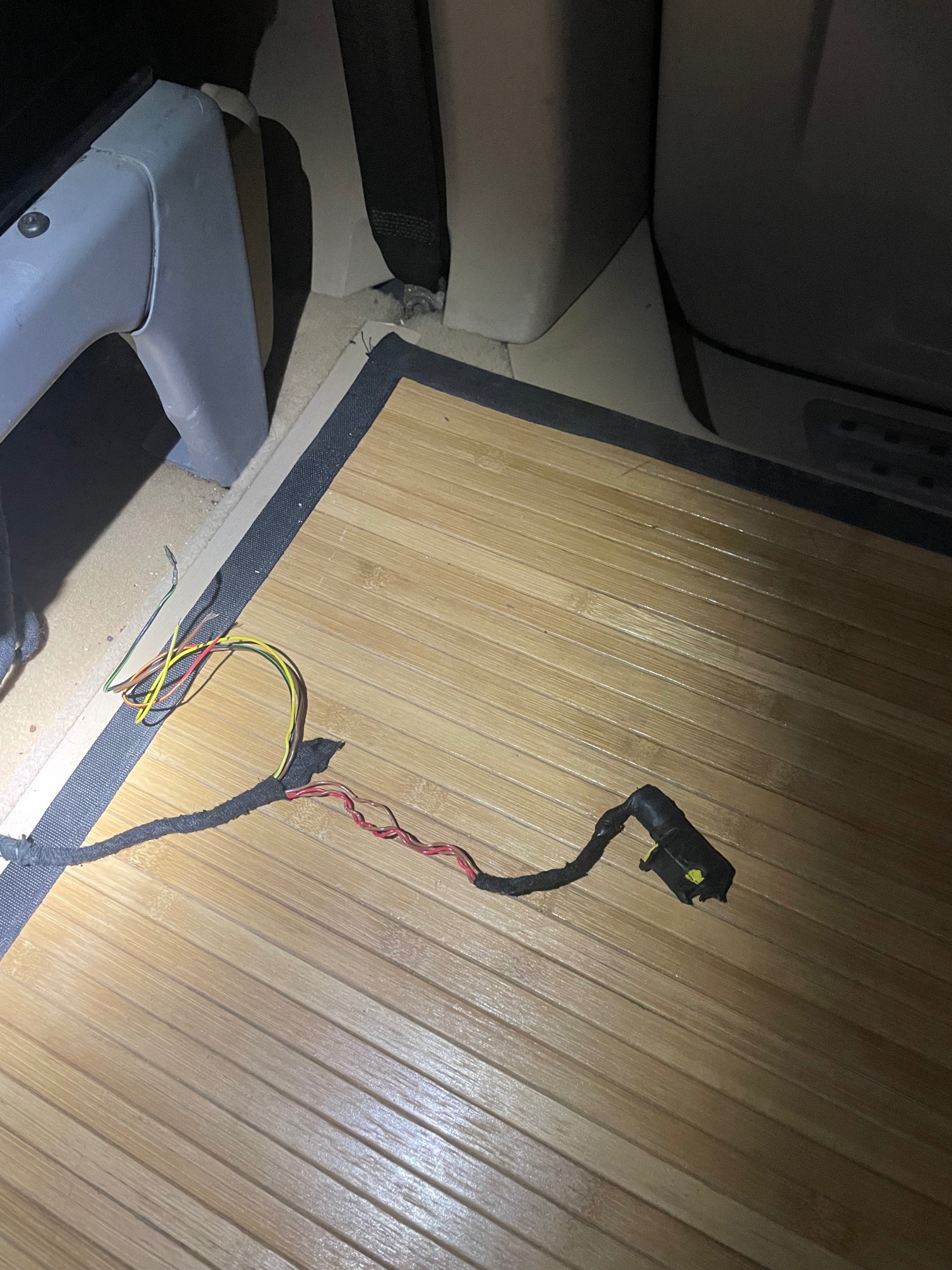

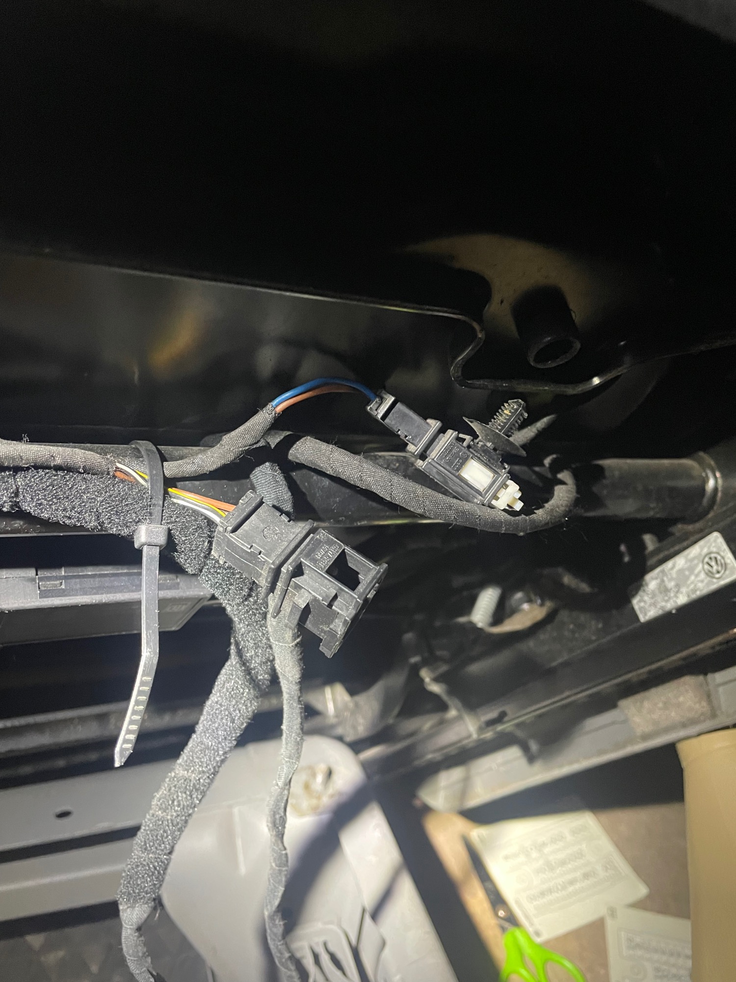

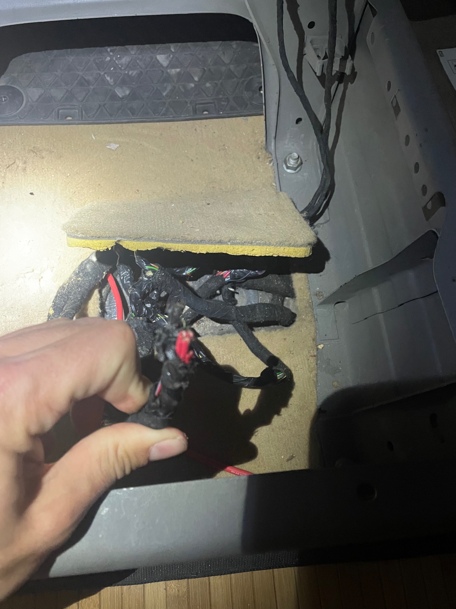

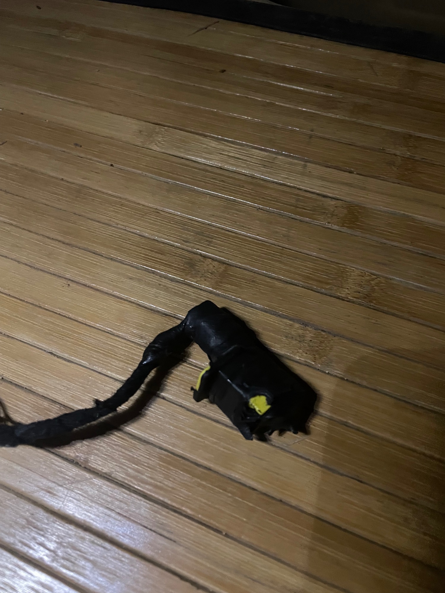

Hoy he ido al mecánico y hemos desactivado la bocina.
Al quitar el panel de luces de atra a la derecha, habia un altavocito conectado atornillado.
Cortado cable y listo.
