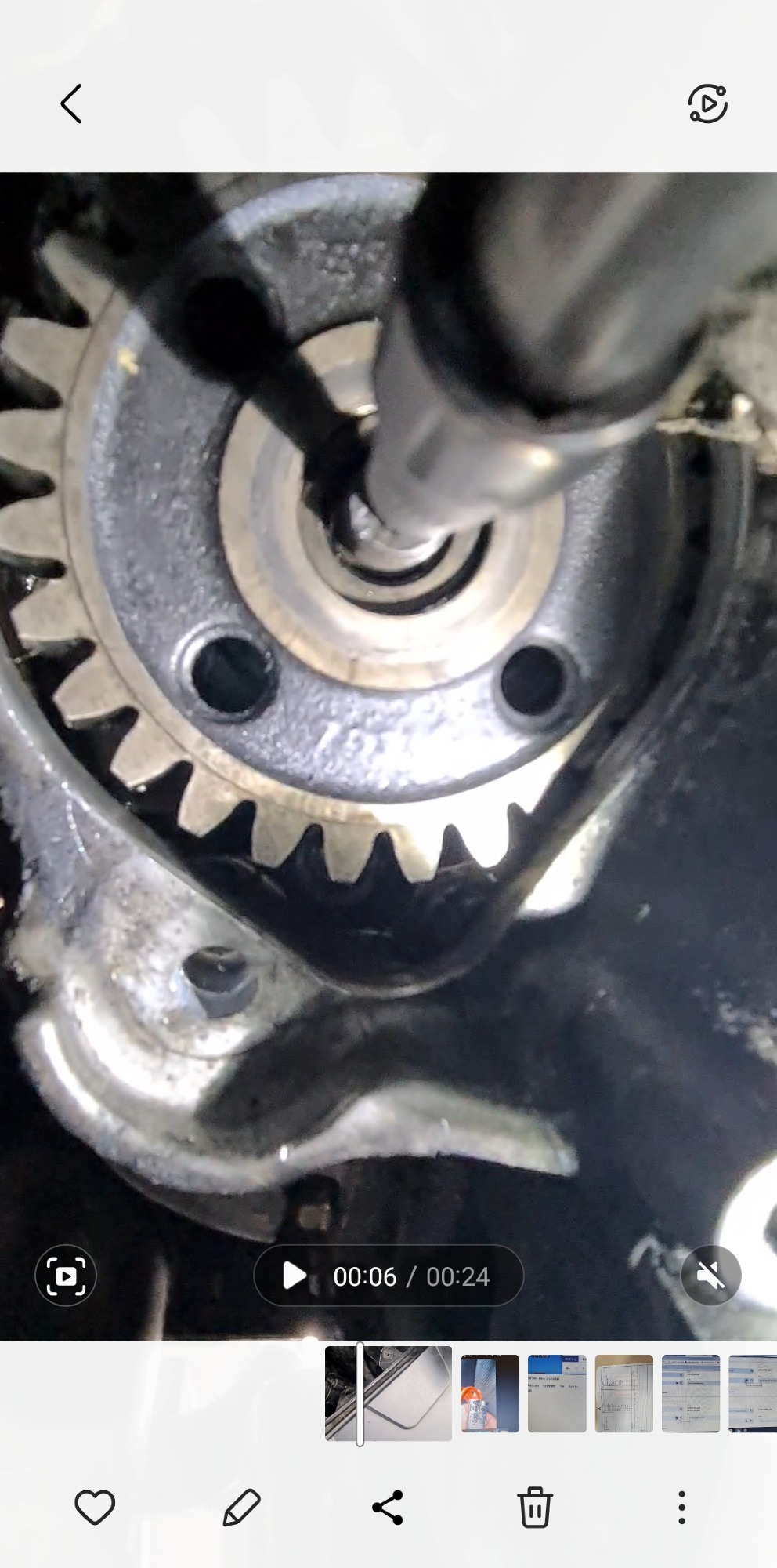

Hola yo me he puesto que cambiarla pero después de retirar la tuerca no hay forma de extraer el engranaje...alguna recomendación por favor? Llevo horas sin exito
passtosso
Lo pude liberar con la herramienta pero a pesar que esta suelto del eje no sale del hueco
matrix83cos
Noviembre 13, 2023, 13:22:51 pm #67 Ultima modificación: Noviembre 13, 2023, 13:24:37 pm por matrix83cos
Hay que inclinar el pinion de la parte de arriba, hacia el exterior y jugar un poco con el hasta que sale .
passtosso
Gracias Matrix por contestar
Así lo hacía pero no logré pasarlo por encima del espárrago de la bomba... se queda trabado con la parte inicial de la rosca de la bomba.... es raro...parece como si el perno sobresaliese demasiado
matrix83cos
He cambiado la bomba el sábado, y también me costó un poco , pero al final salió, con paciencia. Inclinar el piñón de la parte de arriba hacia el exterior y como he dicho moviendo de un lado para otro, de atrás hacia adelante y al revés. Ten paciencia. Saludos.
passtosso
Ok gracias lo volvere a intentar aunque o soy un negado o esa bomba tiene algo...estuve horas tratando de sacar el bicho!!! ya te diré
Una cosa al respecto.... tuviste que sujetar los tubos del calentador para evitar se vaciaran de líquido... tuviste que purgar de aire el circuito?
