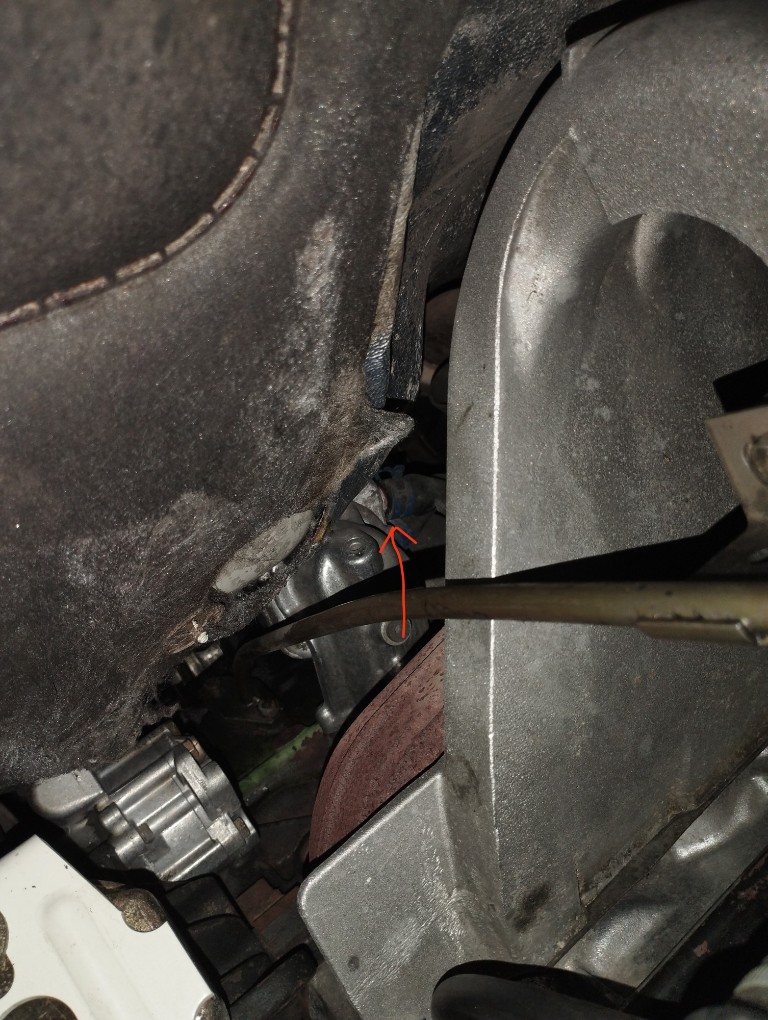

Buenas tardes , sabría alguien decirme ese manguito marcado con una flecha roja, hacia que pieza va, para poder pedirlo, y si es fácil y accesible y por donde para quitarlo? La foto está hecha desde arriba en la parte izquierda del motor, y esta más o menos debajo de los colectores.Un saludo y gracias

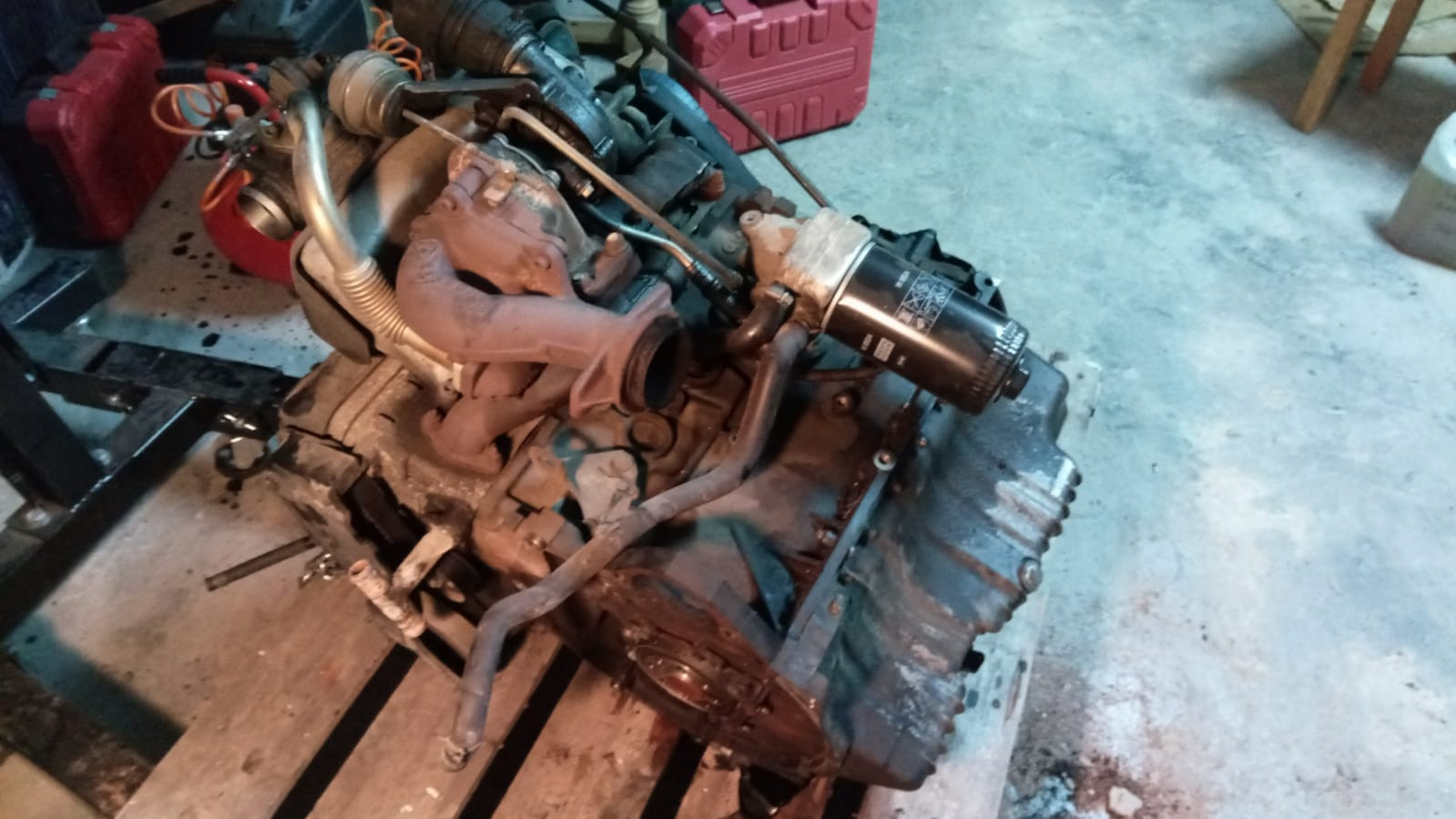

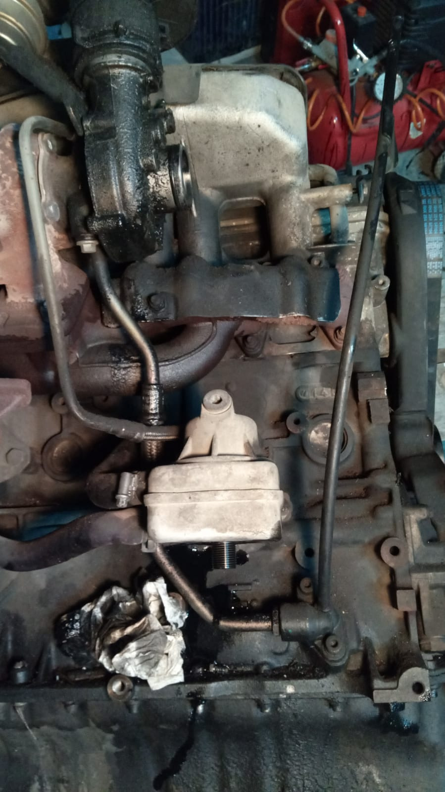

Salen dos tubos del enfriador de aceite. Uno entra ahí mismo una toma que tiene un tapón del bloque. El otro rodea el motor y entra por la zona de la caja de cambios a un tubo metálico que hace de colector para varios manguitos. Te dejo una foto de un motor ACV, que es básicamente lo mismo pero con turbo, para que lo veas.
Solución rápida si no puedes conseguirlo. Puedes quitarlo y el otro manguito que entra al enfriador enchufarlo directamente al bloque. Yo creo que tiene que tener margen suficiente. Así anulas el enfriador hasta que puedas hacerte con el manguito que necesitas.
