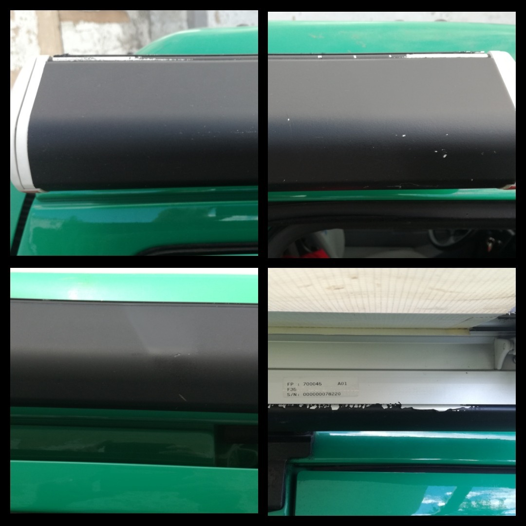

Disidente
https://www.furgovw.org/foro/index.php?topic=355601.0
Copio mi propio texto en el anuncio cuando vendí el toldo: "No quiero decir medias verdades: el vinilo líquido tiene la ventaja de poder quitarse sin problemas (por eso probé pintarlo) y la desventaja es que los roces se notan, precisamente por ser negro sobre titanium.
Pongo fotos de algún retoque que disimula y de las partes donde más se nota el roce: en la parte inferior según cómo se saque la lona y en la parte superior al abrir la carcasa. En mi caso en las esquinas porque ahí engancho el avance cuando lo he puesto"
