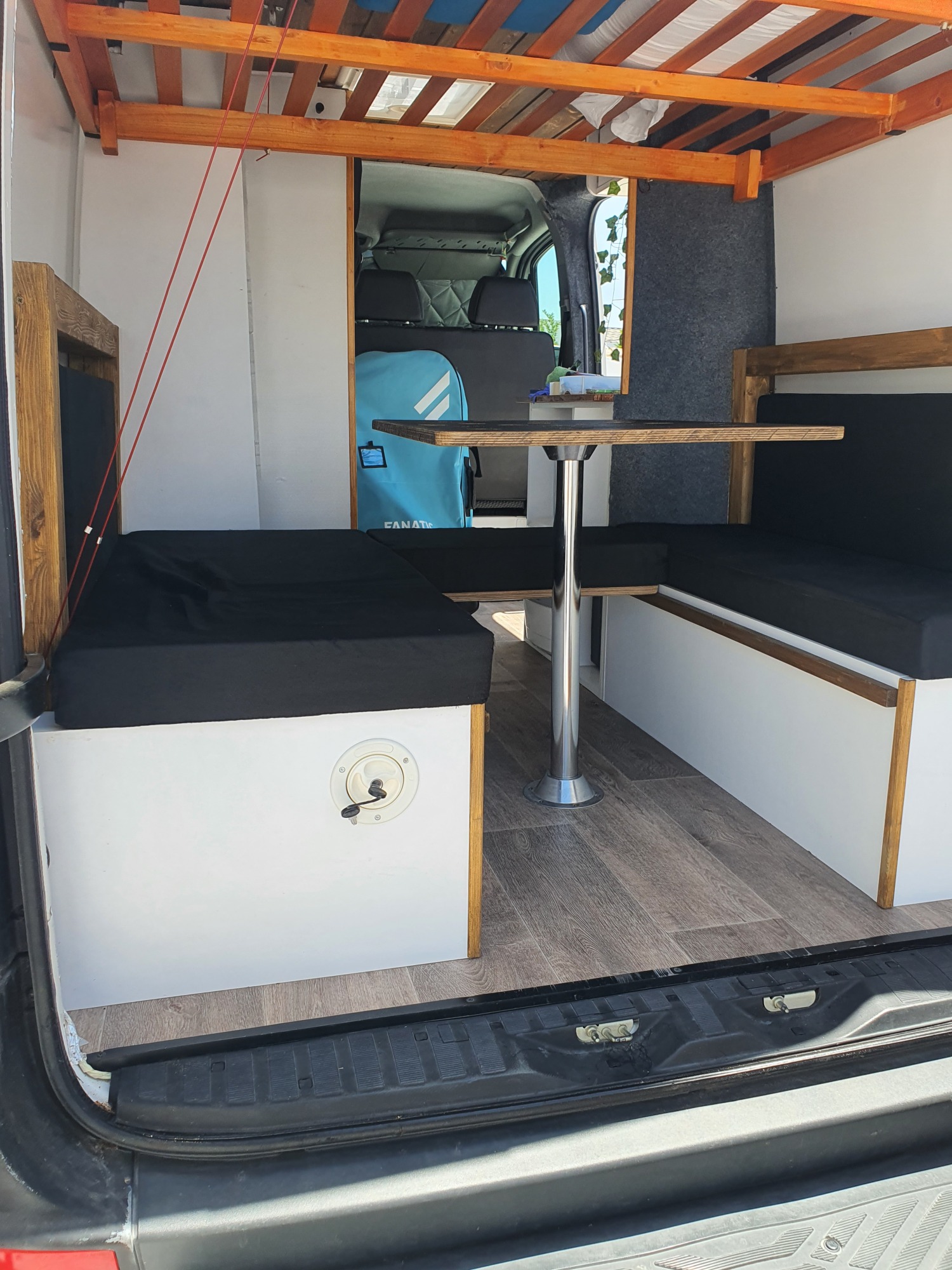

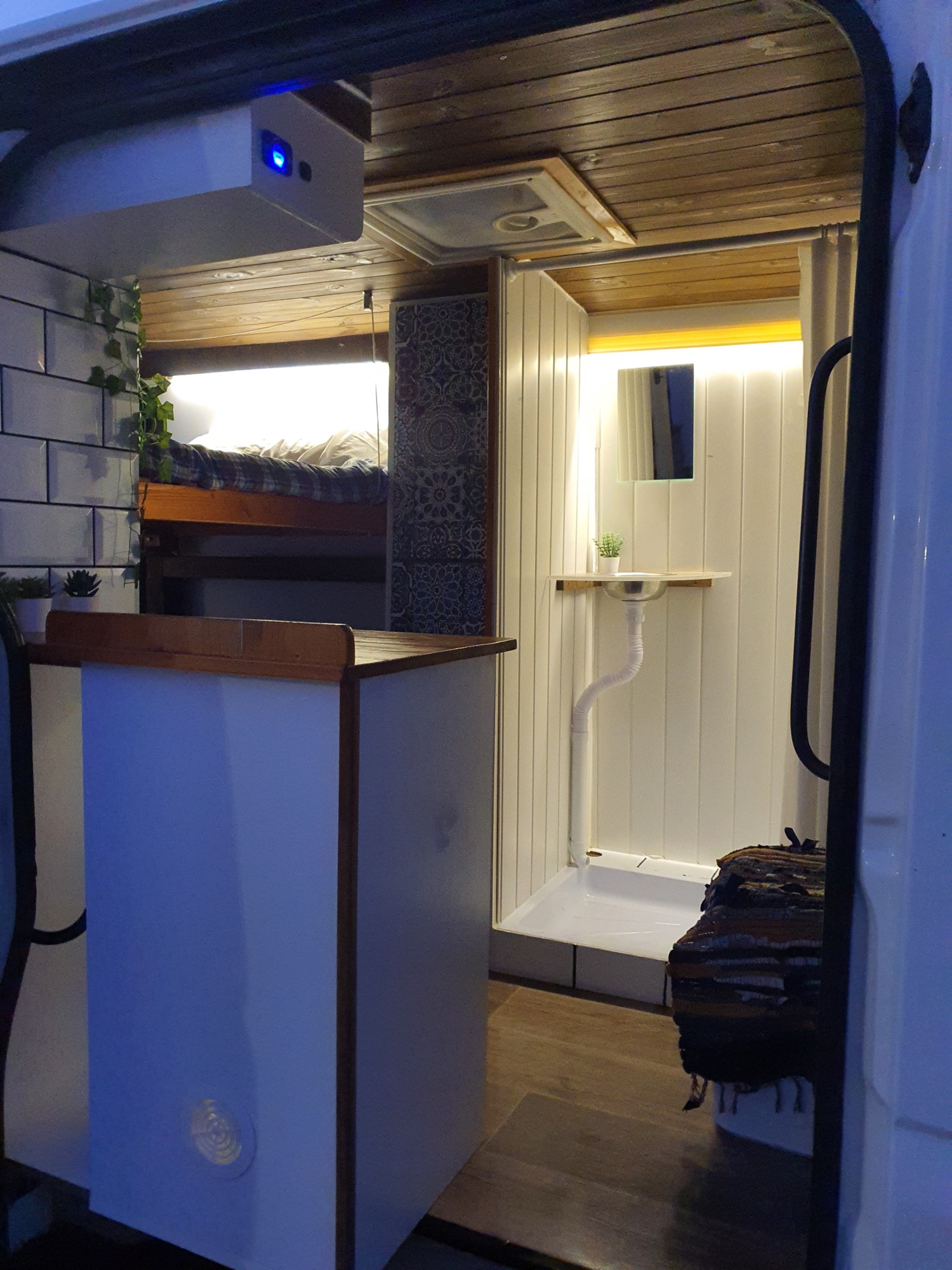

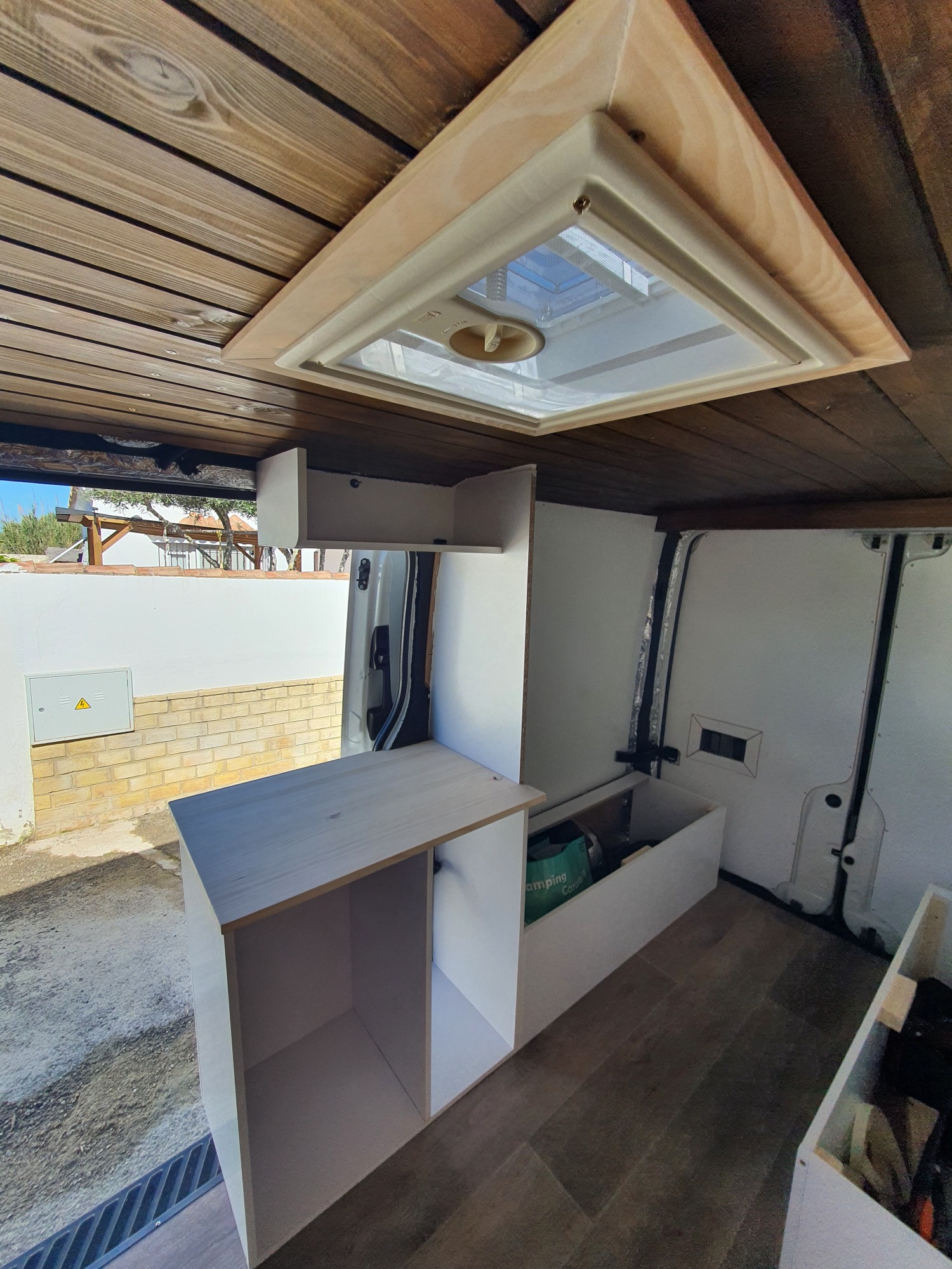

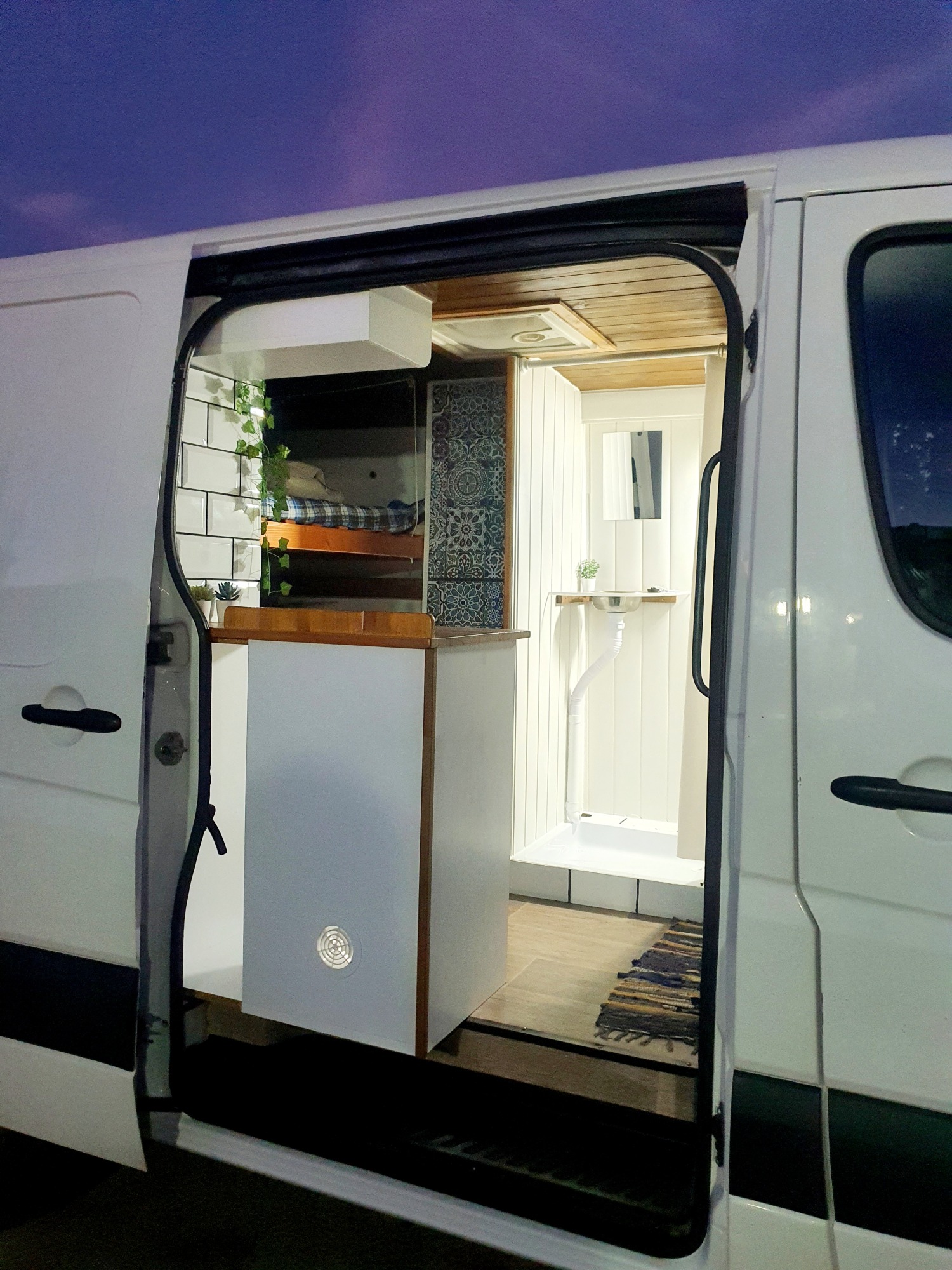

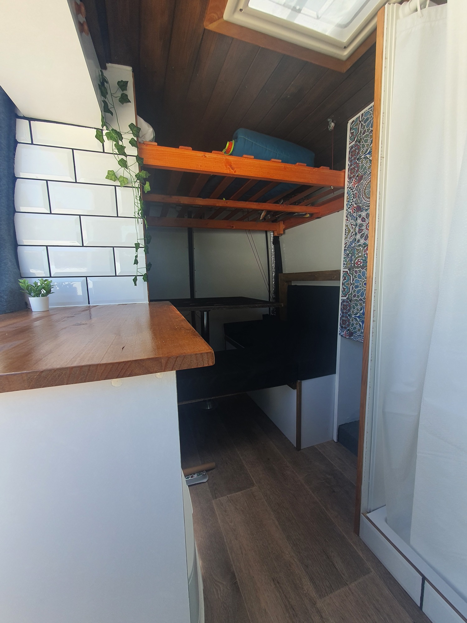

Buenas , os muestro el proceso de mi camperización , aún me faltan cosillas, como la placa solar y el deposito de grises, poco a poco iré subiendo las novedades, espero que os guste.

Qué super aprovechadísima está! Y, además, bonita!
Pero...no llevas fregadero?

Muy bonita a disfrutarla, ni fregadero ni cocina .... Sus motivos tendrá

cocina llevo la portátil, que para mí gusto siempre que puedo cocino en el exterior , y en cuanto al fregadero , tampoco es algo imprescindible ya que en estos años atrás con otras furgos , siempre he fregado en una cubeta que suelo llevar para fregar, es cuestión de prioridades personales , gracias por los comentarios.

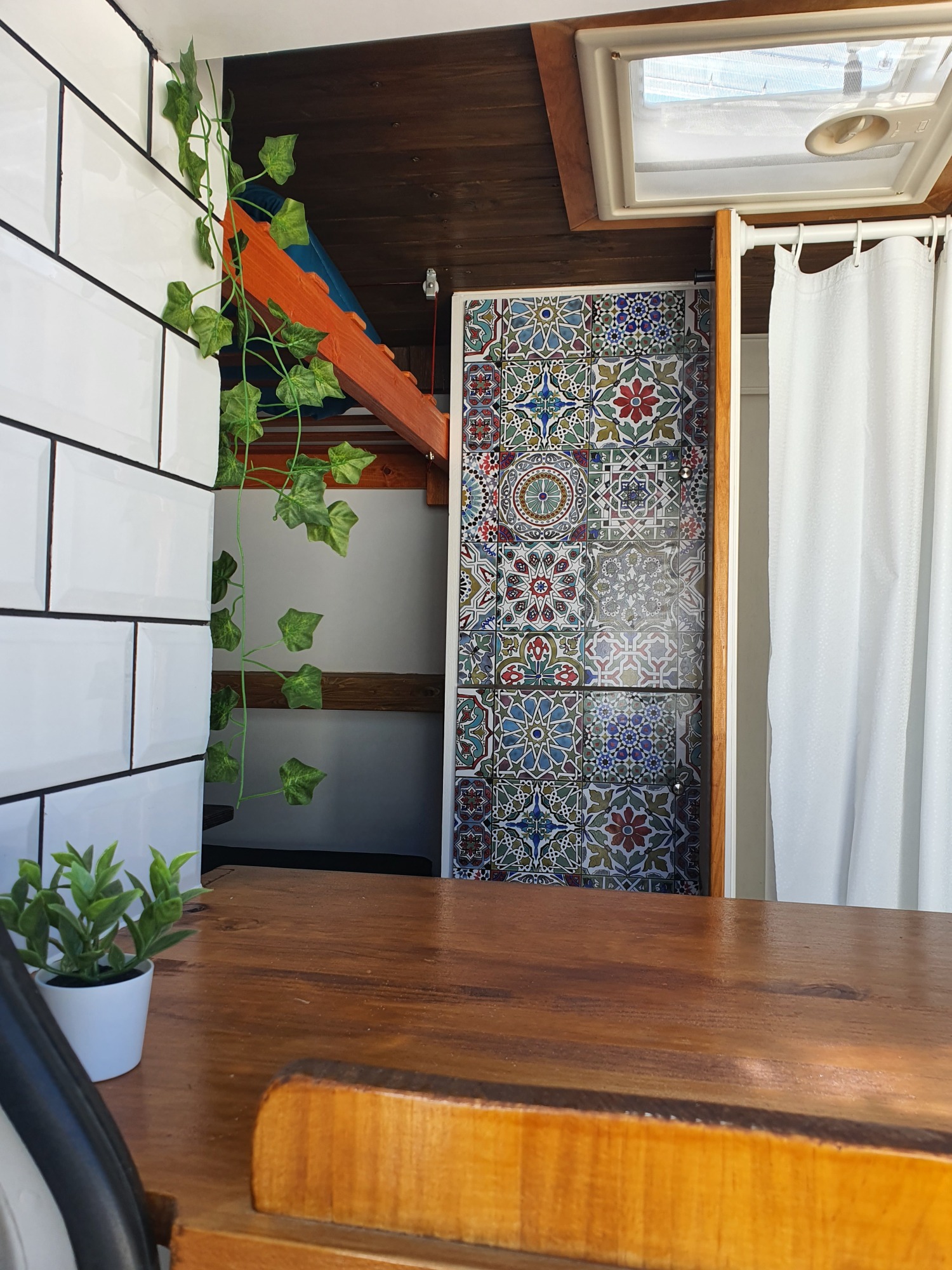

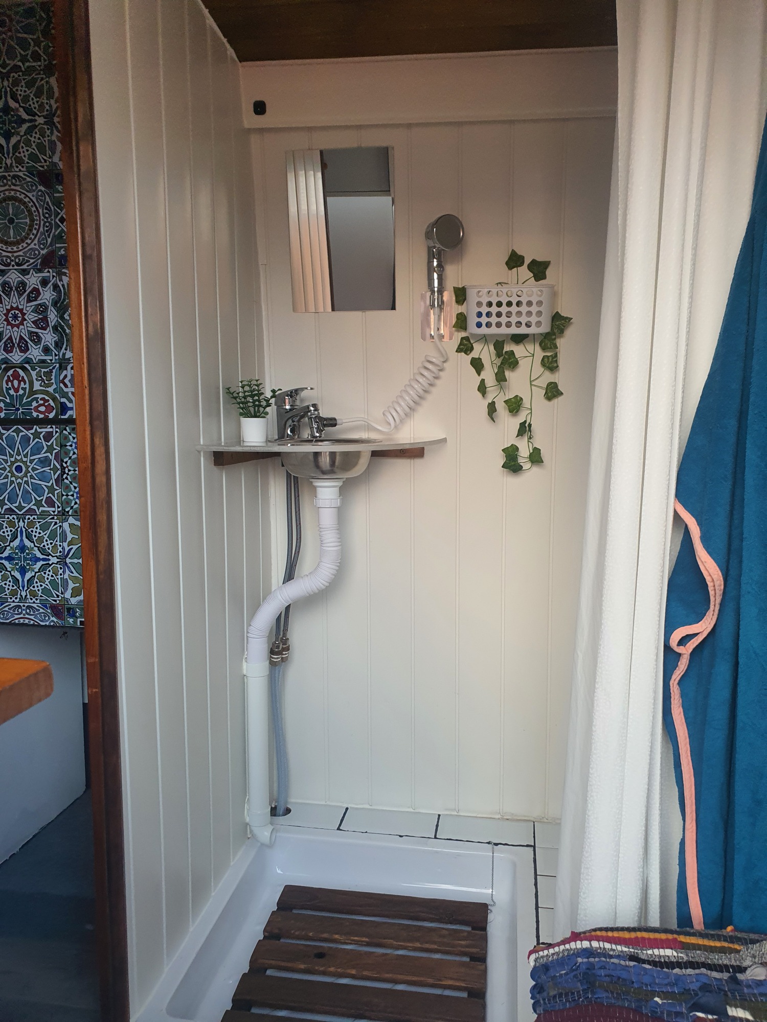

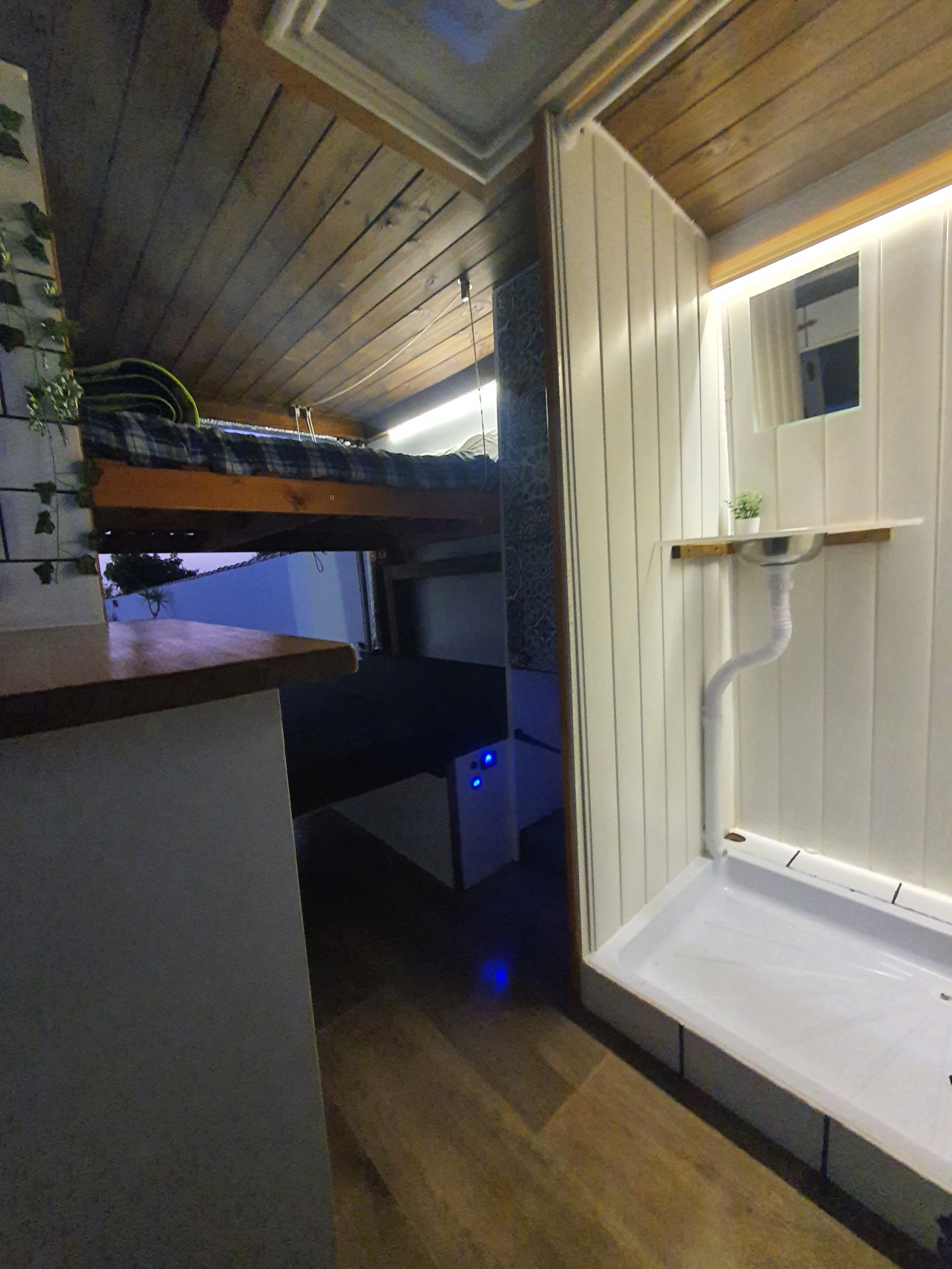

Me gusta mucho la distribución  y con ducha.

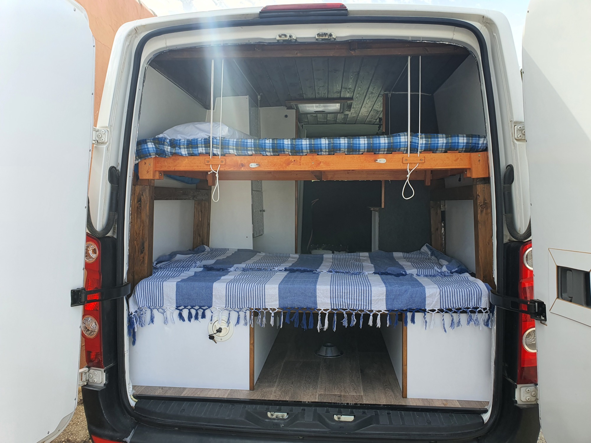

Por cierto cuanto mides de alto, lo digo a la hora de dormir.Yo estoy mirando una como la tuya pero lo de no dormir estirado, que medida de ancho te ha quedado en la cama.
Gracias y kilometros.
Azken Tximinua

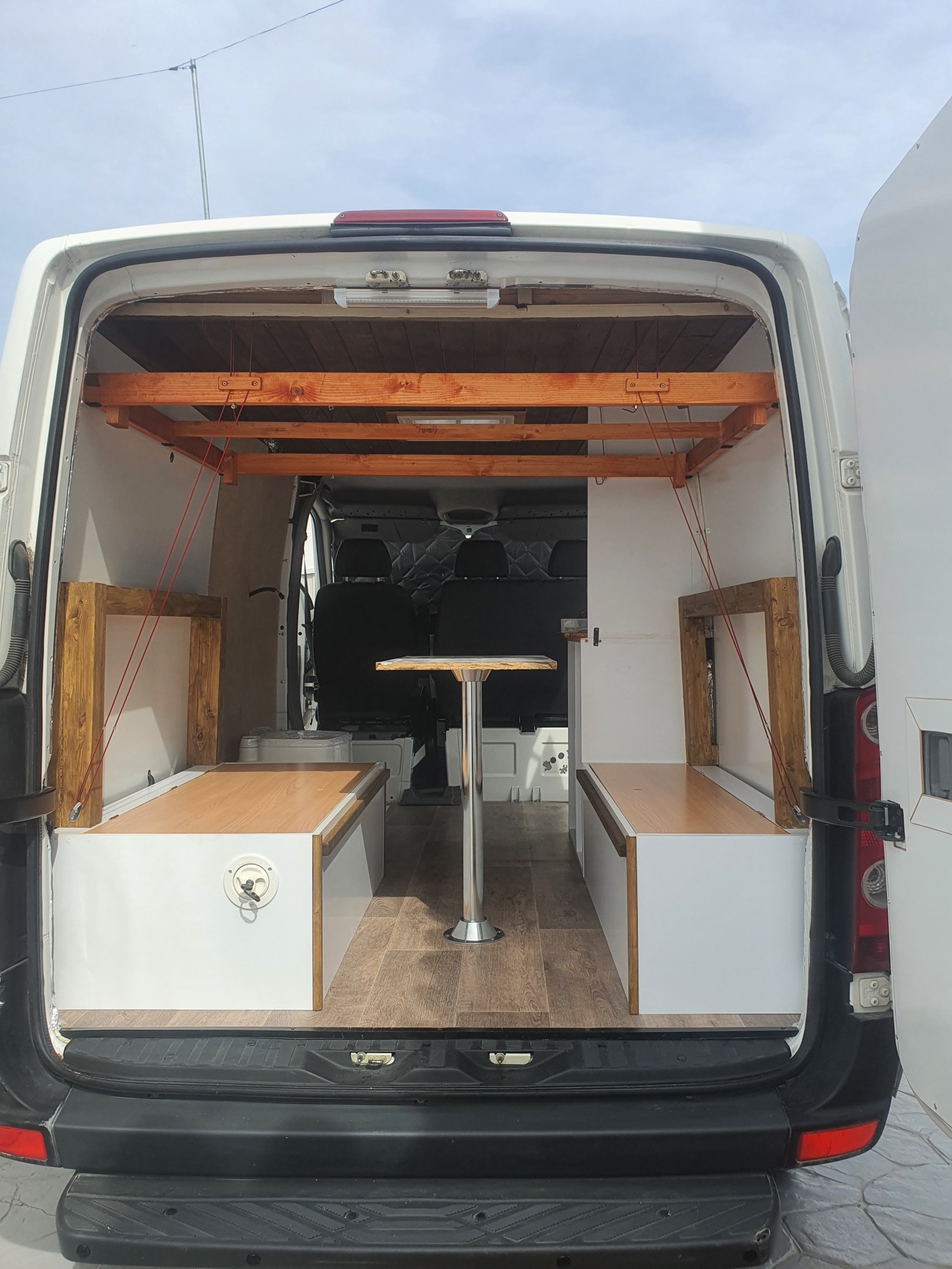

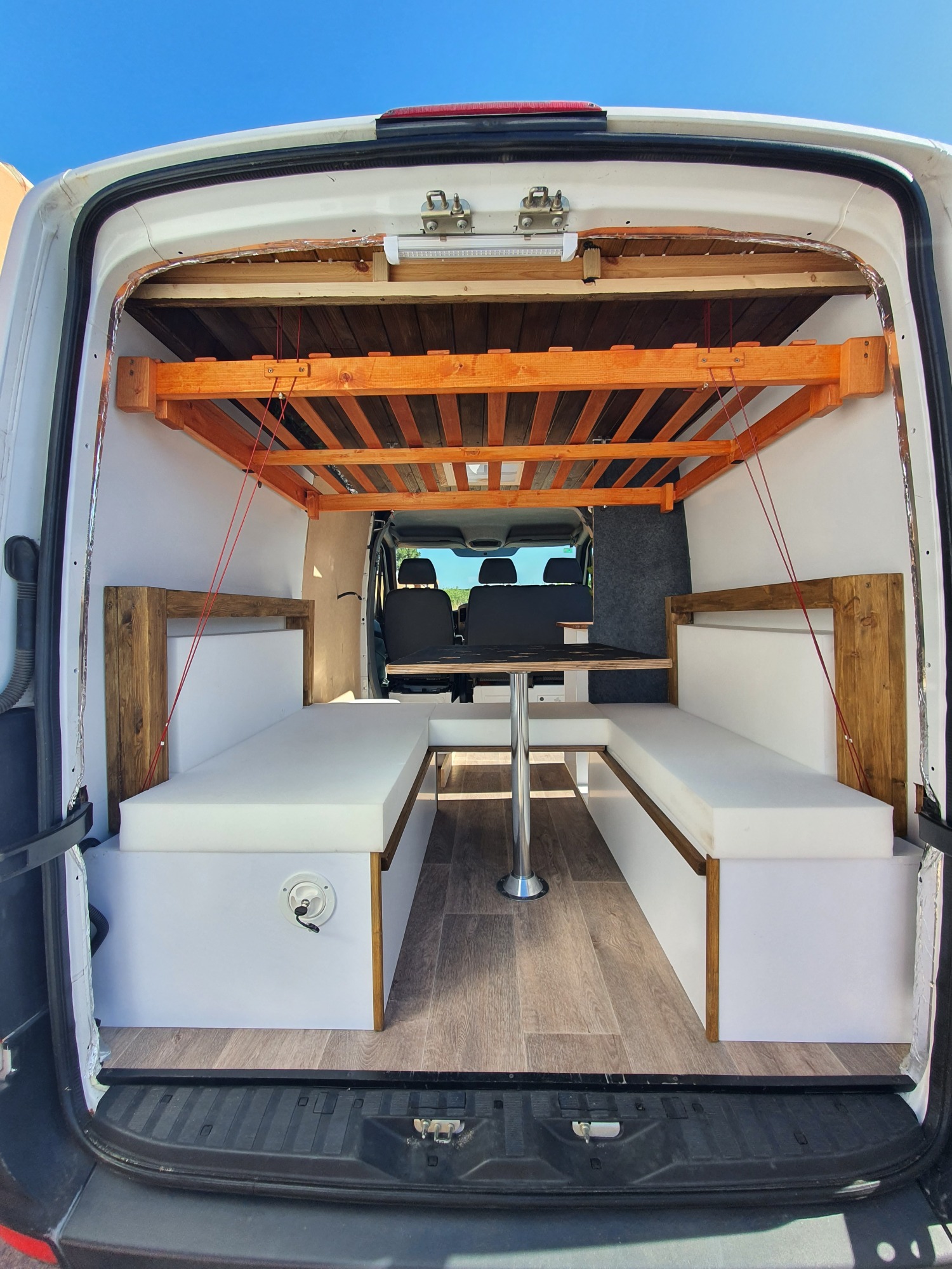

Muy wapa, me encantan las crafter!!!!, una pregunta ese sistema como esta sujeta la cama aguanta su peso??parece el cable, cuerda o lo que sea endeble no? .ereselmejor  .ereselmejor

buenas , pues mira yo mido 1,73cm y para dormir , si me pongo totalmente recto de pared a pared son justamente 175 cm pero yo suelo dormir un poco encogido y en cuanto a si soporta la cama de arriba el peso , las poleas son solamente para elevar al techo la cama de arriba cuando quiero montar la mesa para comer o si viajo solo con mi mujer ( sin el niño) , una vez que la cama se va a usar para dormir recae sobre la estructura de  madera y va fijada con dos pasadores para dejarla fija, la verdad que es un buen sistema, lo ideal que fuera a motor pero no da el presupuesto para eso.

🤔Y después de fregar en la cubeta? Que haces, verter el líquido en el desagüe de la ducha o del lavabo???...por qué si no, no me gusta lo que visualizo

Mido 1´76 ando encojido fijo, sería accuestión de acostumbrarse.
