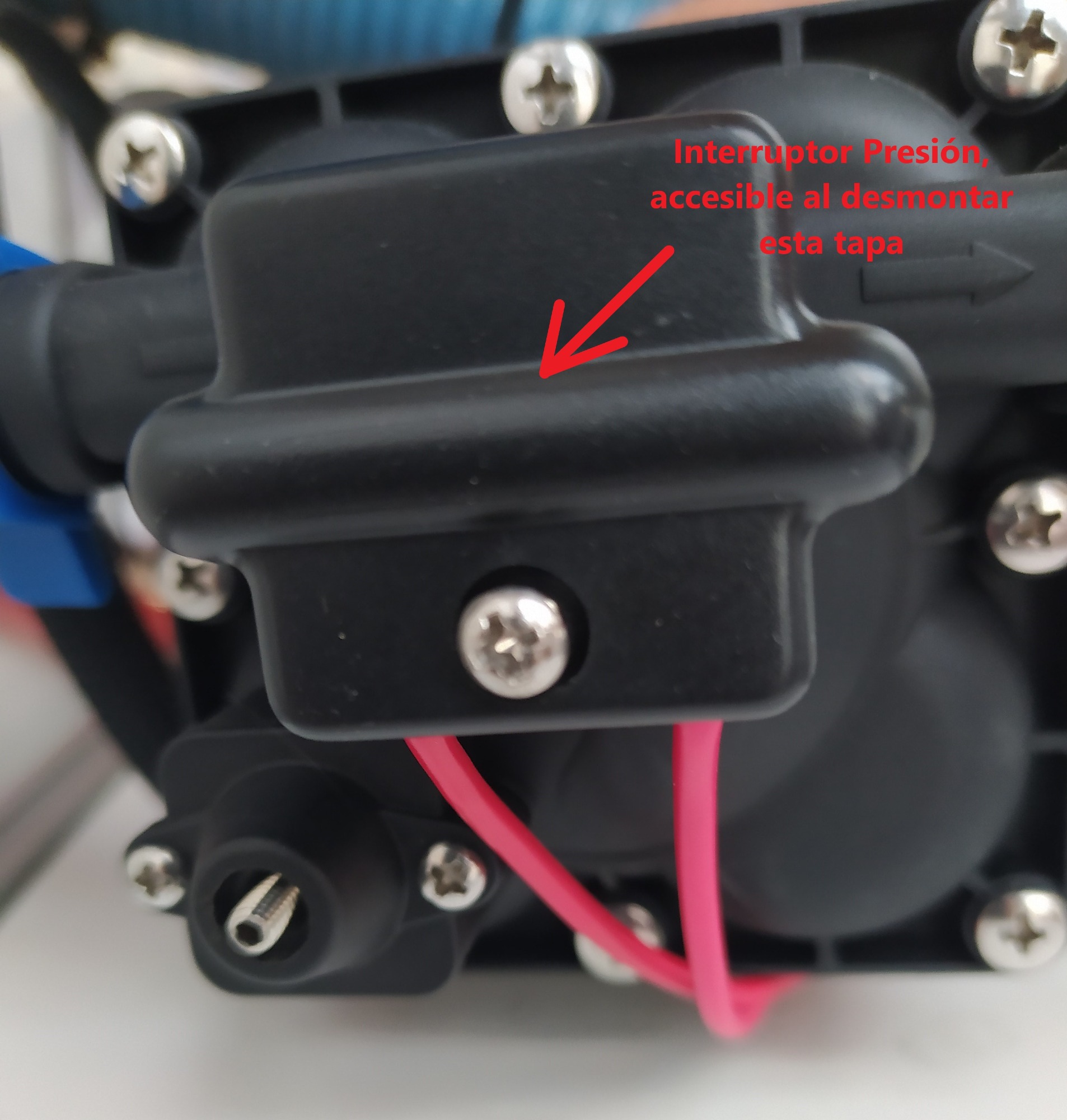

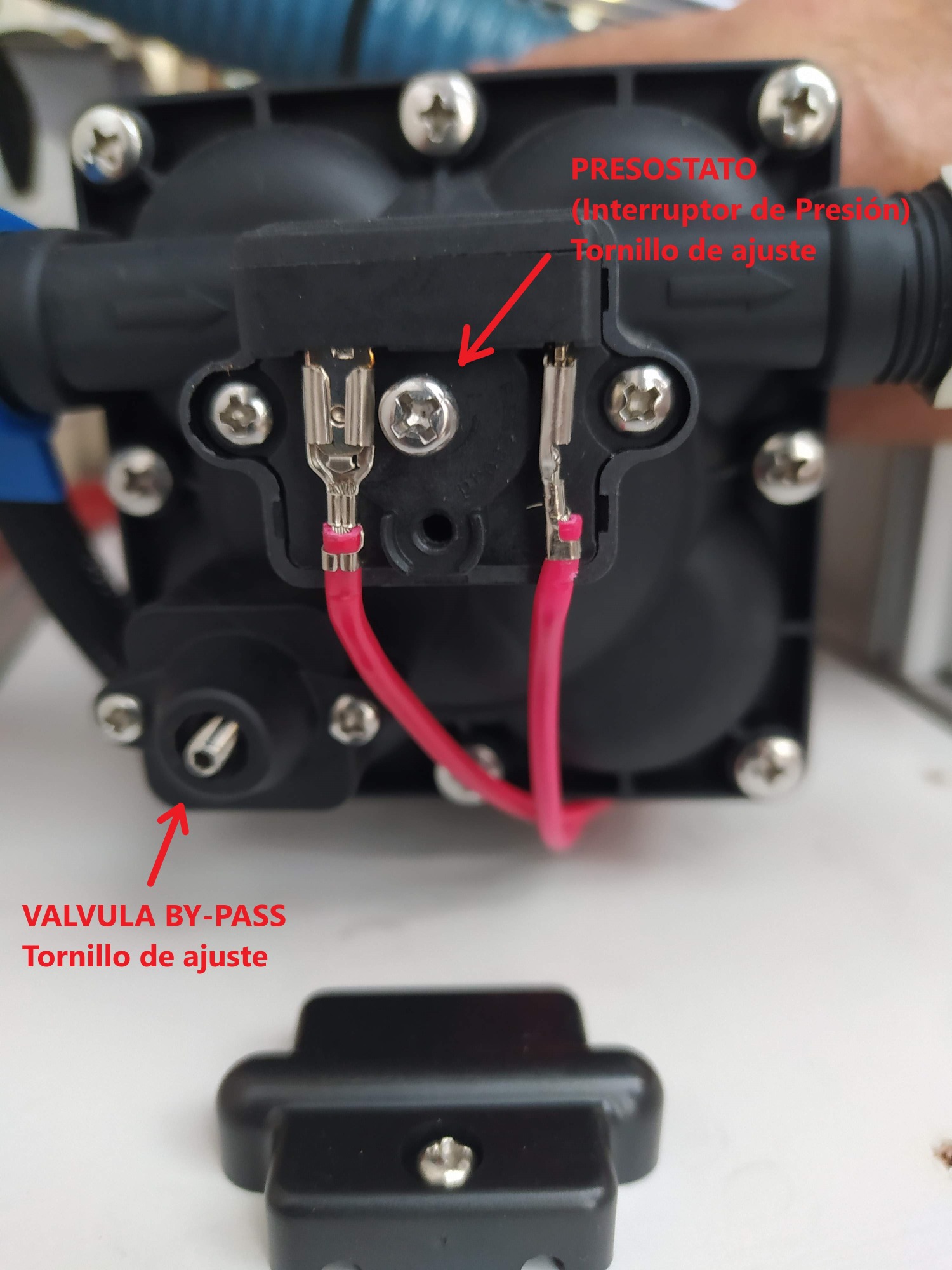

Le he estado dando más vueltas a este tema y, finalmente, .palmas YA SE PARA LA BOMBA.
Lo comento aquí por si a futuros compañeros les puede ayudar mi experiencia:
Al ver accesible solo un tornillo de ajuste... (bueno, y a no tener ninguna experiencia previa con bomba de agua, je,je) pues estaba confundido y creía que tenía la posibilidad de un único ajuste: El tornillo allen de ajuste de la válvula de by-pass.
Y resulta que hay otro ajuste escondido debajo de una tapa que es para variar la presión de corte del Presostato (Interruptor de Presión). Este tornillo viene de fábrica para que corte a 55 psi (3,8 bar). Tal vez, me llegó la bomba con un ajuste incorrecto y por eso nunca paraba la bomba.
Si no recuerdo mal ahora, al moverlo en sentido antihorario, se consigue que la presión de corte disminuya. Este ajuste es el que me ha solucionado el problema.
Os dejo otra imagen con los 2 ajustes disponibles en esta bomba de agua Vevor.
Supongo que es normal, pero cuando cierras el grifo, la bomba queda en marcha durante 2/3 segundos, hasta que se para.
Gracias Blizz por tu interés en este asunto.

Blizz
Se me olvidó comentar!
Tal y como explicaste, debajo de la tapita tiene la regulación, le quité una vuelta completa y en mi caso ahora es perfecto, cuando corto el grifo para a los dos segundos, antes oía cómo estaba la bomba ahí apretando... Además la ducha es mucho más cómoda ahora, cuando cortas el agua con el gatillo y vuelves a darle no pega el chorrazo de antes.
Abriendo el grifo de la cocina a tope sigo teniendo muchísimo más caudal del que nunca uso...
Gracias aluvi!
