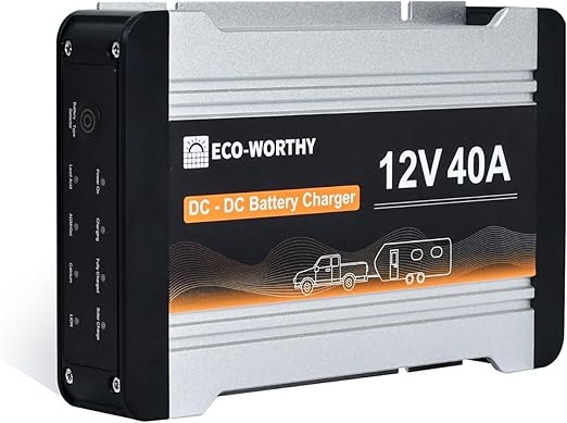

Que sea adecuado depende de tus consumos y necesidades: con 40A tarda 7 horas en cargar 280Ah (si la batería estuviera completamente descargada). Por otro lado poner un DC-DC de más potencia podría suponer una carga excesiva para el alternador.
Yo tengo una batería de 230Ah, DC-DC+MPPT de 50A (que sí tiene R10 y que he limitado a 40A) y, con mis consumos actuales (combi D y nevera de compresor, alrededor de 30-40Ah al día), tengo de sobra.
