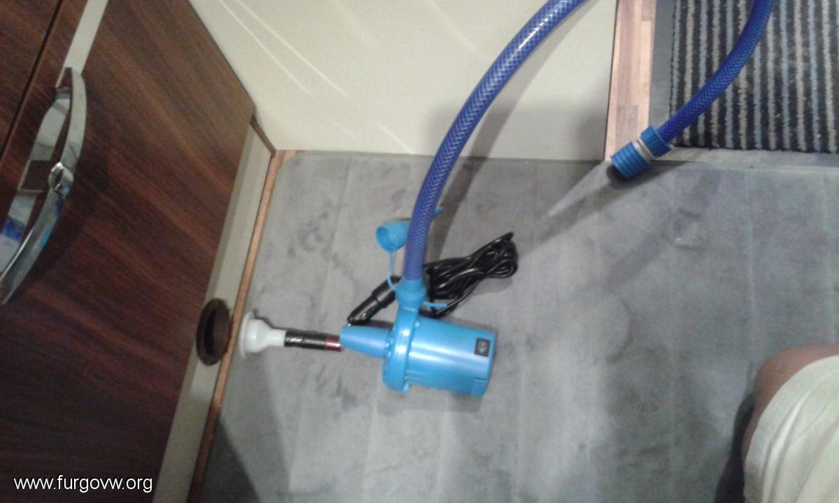

Os presento la revolución en secado de la pelambrera; el "KIRIKISECADOR"  .meparto
Como en nuestra tripulación tenemos dos chicas de pelo largo y las pruebas que hemos hecho usando directamente las toberas de la calefacción no han sido totalmente satisfactorias, he decidido forzar el tiro empleando un inflador de colchonetas a 12 v. (comprado en el Lild). Anteriormente hice una primera prueba con otro inflador que tenía por casa pero los materiales no eran de buena calidad y pasó a mejor vida.
Para acoplar el ventilador a la tobera pensé en usar este adaptador que me recomendó arkaizt   .ereselmejor  en su brico  [SECABOTAS] Sin gasto energético extra, especial SNOW/SKI  http://www.furgovw.org/index.php?topic=292974.15
Pero como siempre se me olvidaba comprarlo lo he hecho con una puntera de un bote de silicona ajustado con cinta americana a un trozo de tubo de aluminio (bastón de esquí). Como veis, material reutilizado que esto de la crisis agudiza el ingenio.
Para que el aire forzado llegue hasta el pelo de la usuaria con comodidad he enganchado la manguera corta de llenado, así tiene un doble uso. Hay que asegurarse que no queden restos de agua dentro de la manguera porque no se llevaría bien con rudimentario motor a 12 v  .electrificado
Y ahora, tenéis derecho a plagiarlo, mejorarlo, criticarlo o reíros un rato  ;D

vi por algun sitio que ahora no encuentro (un sitio del foro) alguien que habia comprado eso hecho en version pro, le habia costado 130 euros pero estaba muy contento (creo que decia que el ventilador aguantaria lo que fuese y mas cosas) la cosa es que pense en si seria posible adaptar este https://www.ebay.es/itm/12V-3-Hole-Portatil-Calentador-Coche-Enfriamiento-Desempanador-Descongelacion-/292311608327 pura curiosidad cientifica porque aunque lo quiero hacer primero tengo que conseguir que un mecanico me devuelva la furgo, arreglar yo lo que no arregla el y luego llevarla a que le revisen en boiler en un centro oficial truma

Buenisimo invento, además llevo de todo eso en la furgo!!!!
Te copio el invento para secar los calcetines y guantes de los peques en dias de lluvia/nieve .palmas  .palmas
