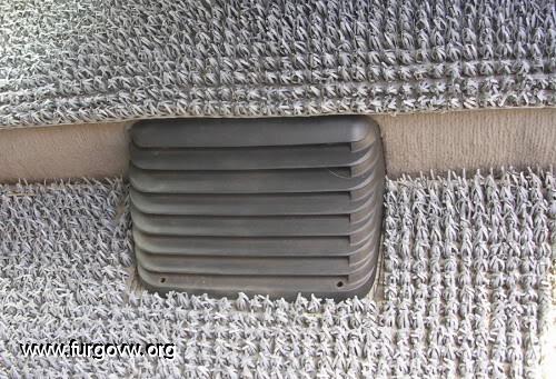

La alternativa descrita se basa en proporcionar calor mediante la calefacción estática, y el aire del ventilador del vehículo. Para ello parto de poner la calefacción estática saliendo de la rejilla posterior, la que está detrás del asiento de la derecha.
En mi caso tengo instalado el kit de calefacción Eberspächer que calienta todo el circuito de agua que pasa por los radiadores de la calefacción.

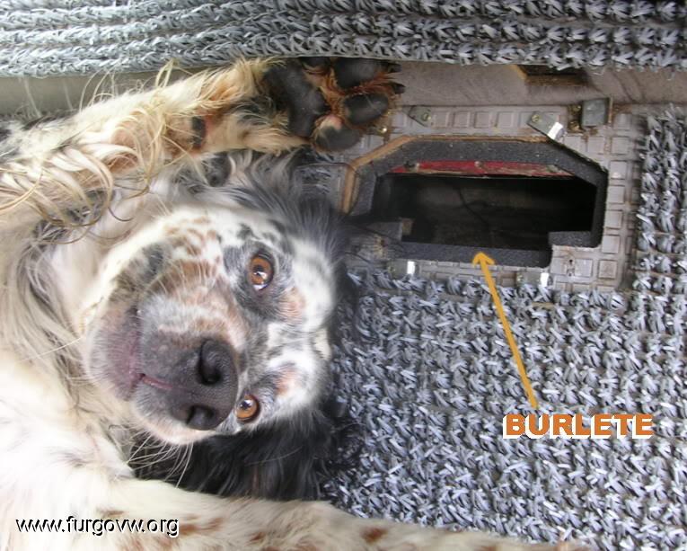

Una vez soltados los dos tornillos que fijan la rejilla (esta puede estar sin ellos ya que la alfombrilla que le he puesto impide que se mueva) nos aparece el hueco que el perro nos muestra:

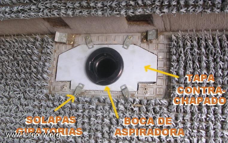

Alrededor del hueco se ha puesto burlete adhesivo para impedir la fuga de aire, ya que el siguiente paso va a ser construir, por ejemplo, en contrachapado de 12 mm, una tapa que tenga la forma del hueco y lo cubra perfectamente.
En el centro de la tapa se ha realizado un agujero dónde se ha pegado la boca de un viejo aspirador de casa. Para fijar la tapa, y poderla desmontar, se instalaron 4 solapas que pueden giran al ir atornilladas sólo por un extremo.
Sólo queda poner en el hueco el tubo del mismo aspirador, encender la calefacción y poner el ventilador en el mando que está sobre la cocina al máximo y ....secarse.
