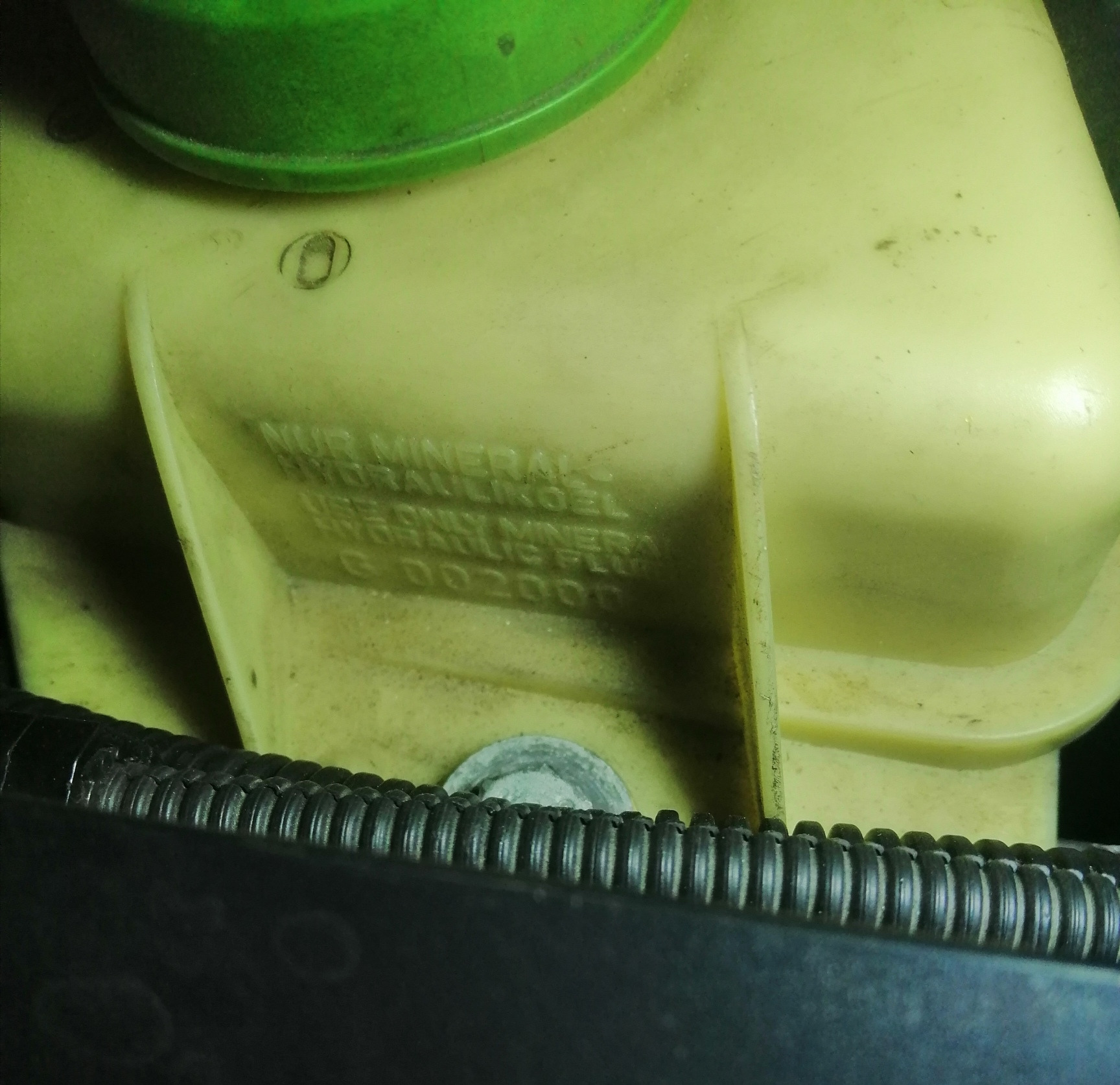

http://img.tapatalk.com/d/13/04/27/jy2uja4y.jpg

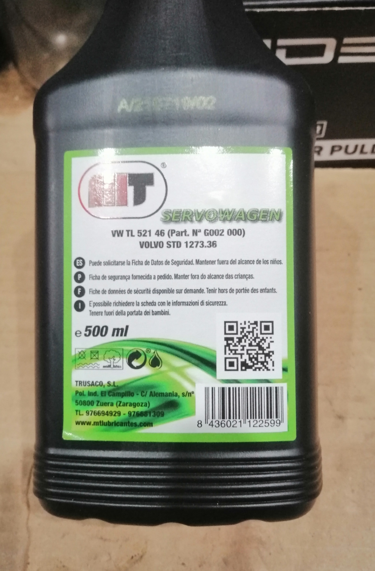

Benito
Cita de: withthc en Febrero 26, 2022, 11:02:09 amAl final que liquidó le metéis?
Me ha quedado la duda,sólo se que mineral.
Los de volkswagen tienen el código G002 000 en el bote del aceite de la servodirección y éste de la foto dice que lo cumple. Se necesitan 1,2/1,5 litros dependiendo de lo que se deseche cuando ya se ve salir el nuevo o se caiga al volver a poner el tubo en su sitio.
