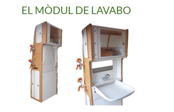

Busco plato de ducha abatible (o pared completa). Algo similar a la foto..
He visto que flexcamper y furgok los montan, pero yo estoy buscando quien lo venda..
Alguna sugerencia?

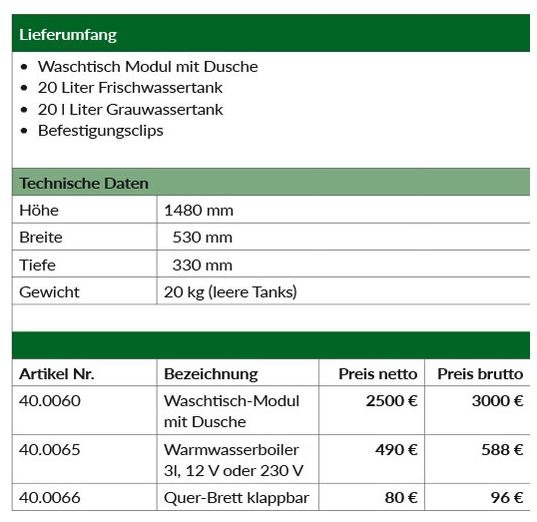

en su dia encontre este mueble, pero el precio me parece desorbitado
https://www.cargoclips.cc/wohnmobilmodule/sanit%C3%A4r-module/
carlosz
Guauuu!! Y tanto!
Creo que voy a hacer yo un apaño casero...
Cita de: andioak en Julio 15, 2021, 13:11:18 pmen su dia encontre este mueble, pero el precio me parece desorbitado
