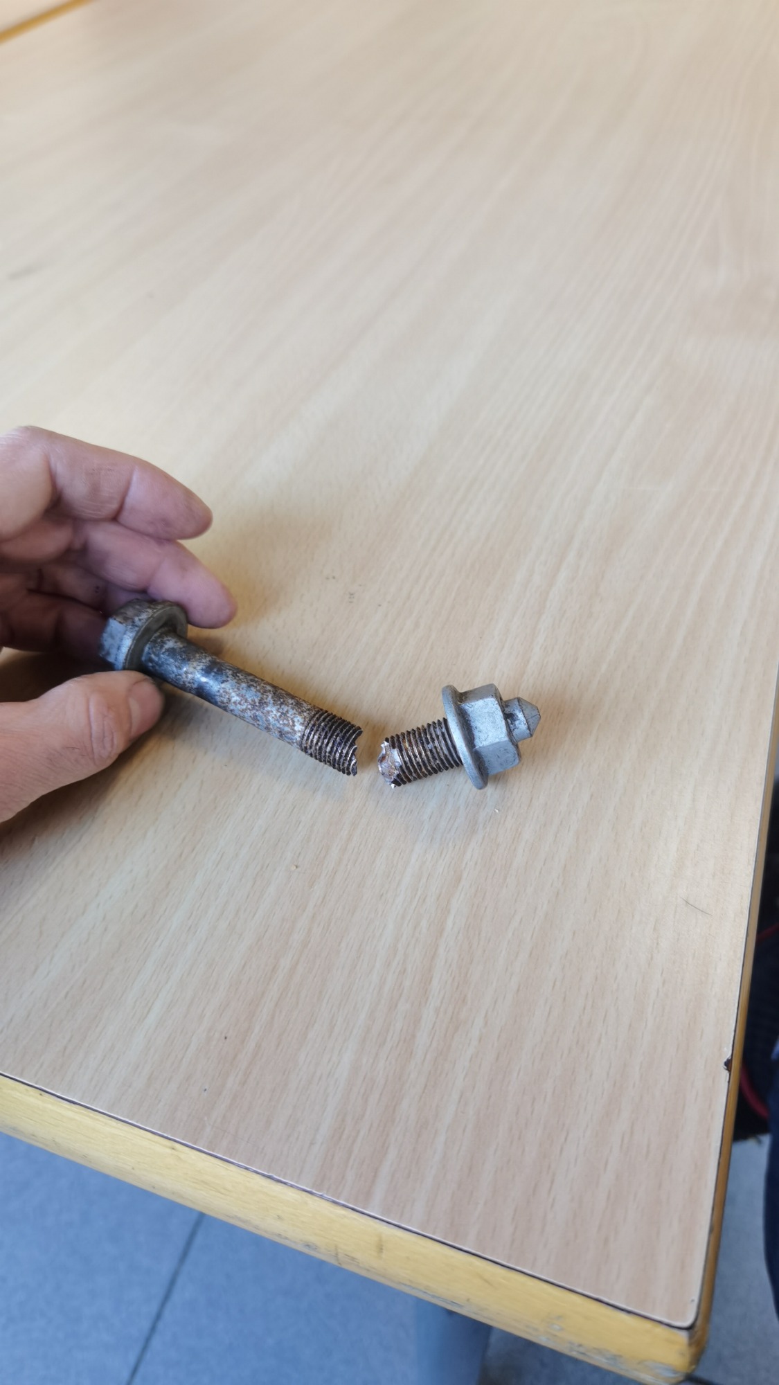

Buenas,
Ayer circulando por ciudad oí un ruido raro en la furgo. Era un ruido más fuerte de lo normal, no era interior, ni de material que llevaba, ni de la mesa mal plegada.
Hoy he buscado el ruido y me costó una barbaridad encontrarlo. Al final era una tuerca, con tornillo roto, que se había quedado en uno de los protectores de plástico de debajo la furgo. Al moverse esa tuerca tocava con las partes metálicas y era el ruido que se oía.
Pero de dónde venía esa tuerca? Al final era el tornillo del brazo de suspensión del eje trasero. El pasador todavía no había cedido pero faltaba poco.
Fui a la VW a reclamar, me dijeron que no lo habían visto nunca. Al final compre los dos tornillos del brazo y cuando pueda los cambio.
No sé si a alguien le ha pasado algo similar.

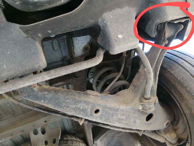

 Puedes indicar poscion del tornillo, o una foto para poder situarnos, la verdad ese tornillo esta quebrado, de una manera muy extraña.

También puede ser un tornillo defectuoso. Un poro interior o una grieta por fatiga.
Cosas raras ocurren. En una de mis furgos se rompió un muelle de suspensión. Partió en dos. Todos decían que no lo habían visto nunca, pero el muelle por el corte, tenía una burbuja de aire.

Cita de: RAMOVIL en Enero 23, 2022, 00:17:46 amPuedes indicar poscion del tornillo, o una foto para poder situarnos, la verdad ese tornillo esta quebrado, de una manera muy extraña.
He añadido la foto de la ubicación del tornillo
