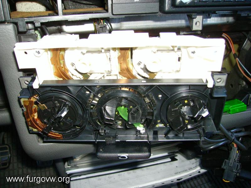

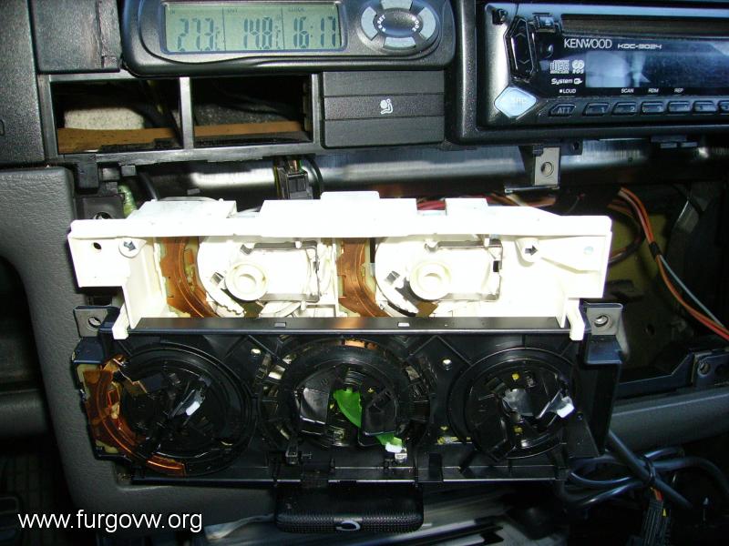

la consola desmontada es facil,solo tornillos

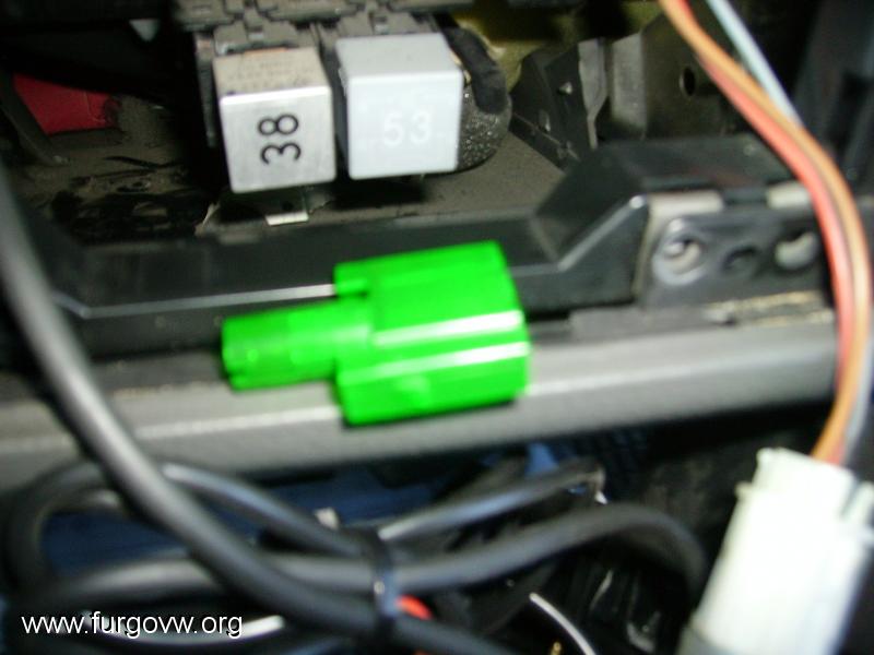

Este es el famoso casquillo con la luz

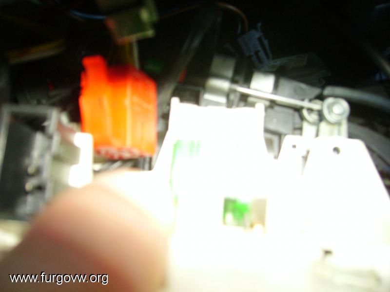

Aunque se vea mal,el casquillo esta por debajo de esa conexion roja
Otra foto de las rudas desmontadas y del modelo para que la gente se guie.

Si,por la parte de atras ,sacas el conjunto y con unas pinzas de depilar sale bien

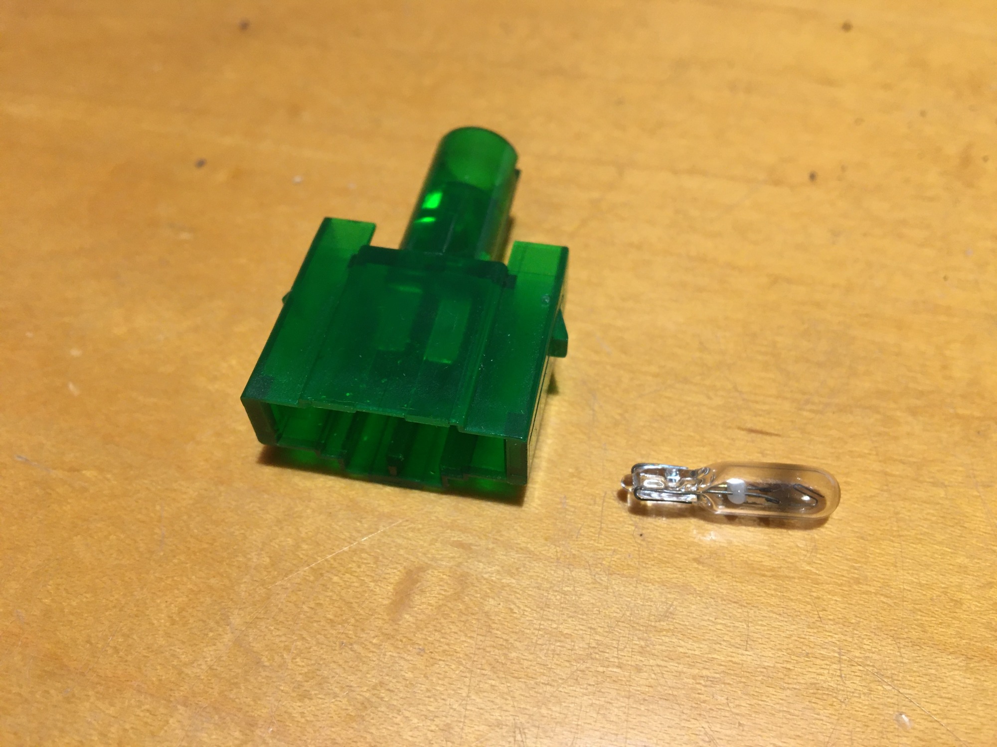

Ya se que hace mucho de la pregunta de Pau, pero justo ayer pasé por el proceso de cambiar esta bombilla. La bombilla es la que se ve en la foto abajo, de 1.2W. La pillé en un Norauto porque era lo que tenía más a mano.
Importante, como dice Rtgi, separar/sacar la bombilla del plástico verde empujando con una aguja a través de un orificio que hay entre las dos patillas.
