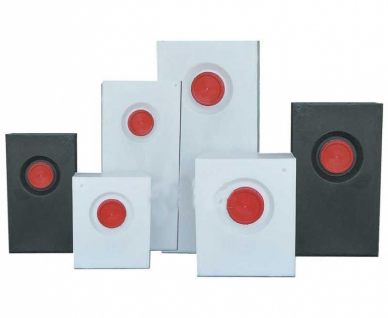

Estoy considerando instalar un depósito de agua de limpias de esta forma:
Y me iría bien montarlo de lado; es decir, igual a como salen en la imagen superior, con el tapón rojo de registro en un lateral (no en la parte superior como se recomienda hacerlo).
¿Algún compañero lo tiene montado así, bien encajado en alguna estructura tipo mueble o con listones, etc. y no tiene problemas de deformación del depósito y consiguientes fugas de agua por el citado tapón?
Se agradece cualquier comentario al respecto. Muchas gracias.

Cita de: aluvi en Abril 05, 2022, 11:05:51 amHola. Refloto este hilo porque estoy en la misma situación.
Yo tengo el de limpias, así como quieres instalarlo, y no he tenido problemas.
Y eso que lo lleno hasta que sale el agua por el rebosadero.
También comentar que como dicen se deforma al llenarlo , pero no he tenido ningún problema.
Y lo tengo instalado, con barillas roscadas, y la típica cincha metálica.
Prueba a llenarlo fuera del furgón, y comprueba,que no tenga fugas. Y verás la deformación que coge, así te harás una idea.

Cita de: Miserjo en Abril 05, 2022, 17:47:10 pmYo tengo el de limpias, así como quieres instalarlo, y no he tenido problemas.
Gracias por comentar. Sí, lo de probar antes es una buena idea, pero quiero estar seguro de qué tamaño y medidas comprar, por el espacio, que siempre es justo, je, je!

Elosogris
Así lo tuve en la furgo. Haz una estructura con listones y no tendrásningun problema.
aluvi
Cita de: Elosogris en Abril 06, 2022, 20:07:52 pmAsí lo tuve en la furgo. Haz una estructura con listones y no tendrásningun problema.
Algo así haré... Gracias.
