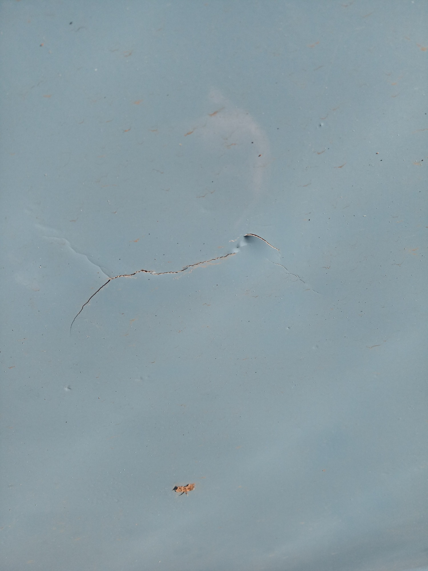

Hola!
Estoy mirando de comprarme una furgoneta para camperizarla y ayer fui a ver una Ford Transit del 92, ya camperizada con unos 140.000 km.
La historia de la furgoneta es q se compró y se usó muy poco, en principio guardada unos 7 años bajo techo. Es de matricula alemana, y la última ITV la paso allí en el 2005. Leyendo los papeles con un amigo alemán nos dimos cuenta que avisavan de óxido en ¨partes sostenedoras¨, o sea los nervios del vehículo.
La furgoneta esta en buen estado general, camperizada bien bonita, bien de precio, un chollo! (o quizás no?). El motor suena perfecto y tiene buena fama, y aparte de que se tienen que arreglar los frenos el único problema es el óxido.
En la parte inferior del vehiculo se puede apreciar un óxido bastante profundo, también en otras partes: en algunos soportes del motor, en parte del tubo de escape... etc. Una pena!
Creeis puede pasar la ITV? Cuanto de peligroso es tenerla? Hay algún tratamiento que se pueda hacer? O ya es un caso perdido? Merece la pena hacer el esfuerzo de repararla?
Gracias de antebrazo! :D

El del motor o las ballenas no es importante pero el del chasis, escape y tal ponta mal... El del escape por ejemplo es el típico caso en que cuando vas a alflojar se parten todas las roscas. Si fuera sólo el escape lo cambias y listo, pero el chasis... Mal asunto
Phoenixtoledo
Óxido en piezas que se puedan sustituir con "facilidad" puede resultar rentable si el precio es bajo, pero óxido de ese calado en chasis, huye.

En la tercera y cuarta foto se observa un óxido feo en el chasis con laminación del material junto a lo que parece el escape de la calefacción. Que te lo miren bien a ver el alcance de la corrosión.
En marcha
nico_t4
bueno de las fotos...el único óxido preocupante el de la imagen 153755. de ese es del que tienes que huir...clava un punzon a ver hasta donde llega el daño..
el resto ws bastante superficial
Saturneta99
Vamos a ver un óxido de ese calado en los nervios principales de la furgoneta son un gran problema... Todo en esta vida se puede solucionar y reparar pero... Si una zona está así tendrías que revisar muy bien todo lo demás y si no sabes nada de chapa ni mecánica ni nada de nada eso te va a costar dinero. Todo depende de si es lo que buscas y si te interesa comprar esa y repararla entera o buscar una que este mejor... Pero si compras esa solo decirte que si te ven en España el chasis así probablemente te la den desfavorable y muy grave e igual ni te dejan repararlo y te toque desguazarla...
