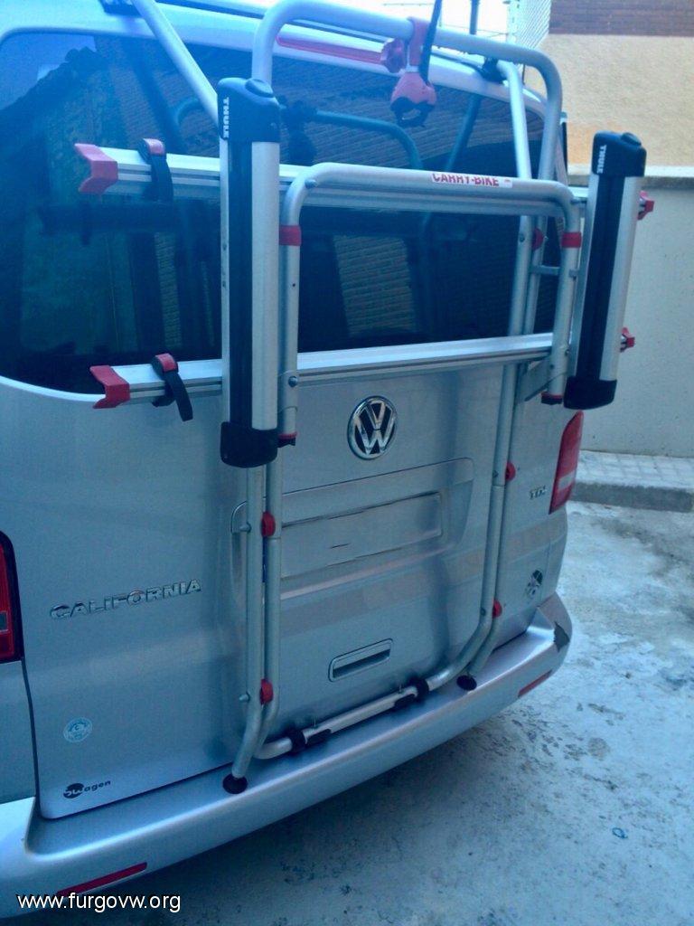

Yo llevo con este desde el año pasado, https://www.thule.com/es-es/es/sport-rack/ski-racks/thule-snowpack-m-_-732400
Es el modelo de 50cm, y como no cuadran los agujeros, tan fácil como taladrarle 2 nuevos. Además los tornillos que vienen en forma de T entran, muy justos, por las guias de las correas. Se pone y quita en 5 minutos. Es muy cómodo.

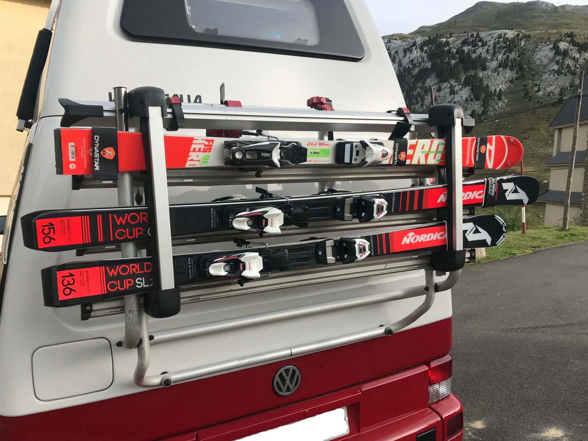

Los mios son los pequeños, en teoria dos tablas y un par de esquies o tres pares de esquies.
La realidad esk dos tablas van justas, la que llevo con las fijaciones hacia dentro es de mi mujer y entra muy justa debido a que tocan en las barras del portabicis y eso poniendo una regla de aluminio para separarlos unos centimetros

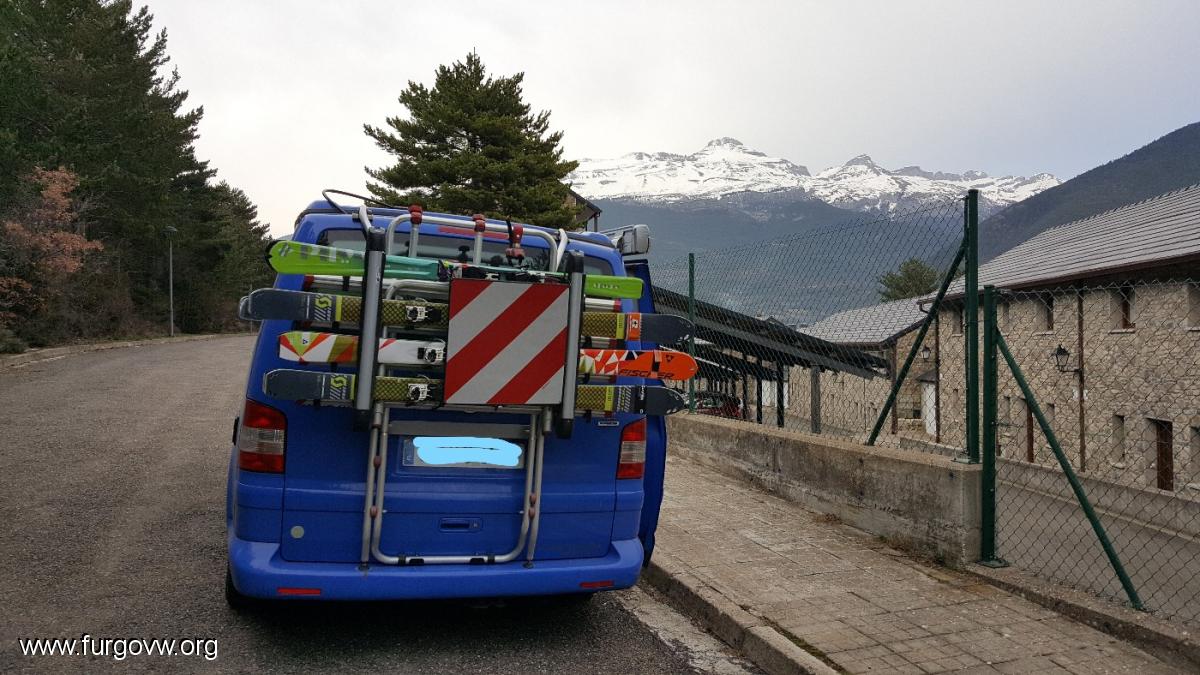

Yo puse el portaesquis grande de Thule en el portabicis de Fiamma, taladré las guías del portabicis  y también nuevos agujeros en el portaesquís, usé los tornillos que vienen con el portabicis que tienen una base grande cuadrada y plana que se vienen para las bacas de carril.
Caben cuatro pares de esquís y los tengo que colocar de forma que no choquen con las guías del portabicis. Si llevas tablas de snow hay que llevar las ataduras mirando para fuera, a mí me vale porque normalmente sólo hacemos esquí.
Para tener más capacidad y poder llevar mas tablas con las ataduras mirando para dentro, tiene fácil solución, colocando entre la guía del portabicis y el portaesquís algo para separalos un poco más como una chapa gorda o un taco de madera.
https://www.furgovw.org/index.php?action=post;topic=341675.0;last_msg=4323862#
Espero que te sirva....

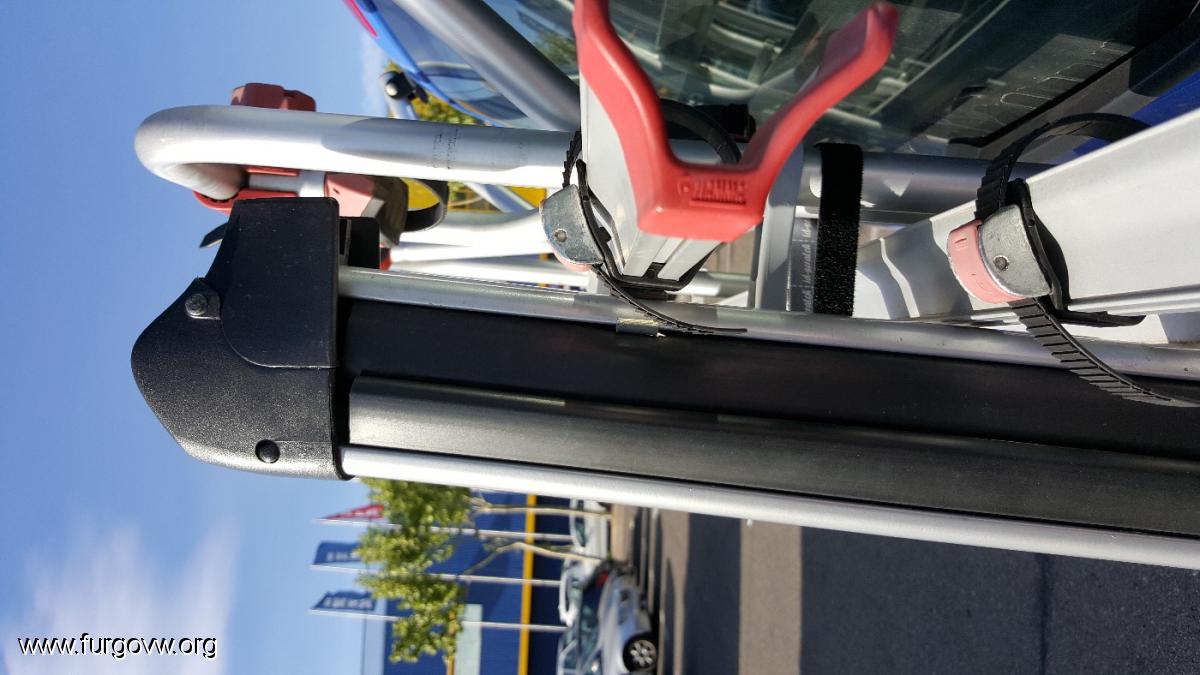

Hola, quiero montar un portaesquis así con ese portabicis. He leído que se pueden pasar los tornillos de T por el carril, pero de primeras no me ha parecido fácil quitar la esquina roja. Algún consejo?
VwARELA
Con paciencia y maña tirando termina saliendo
Pero cuesta
Ve poco a poco tirando de las esquinas y luego del centro, así repetidas veces
