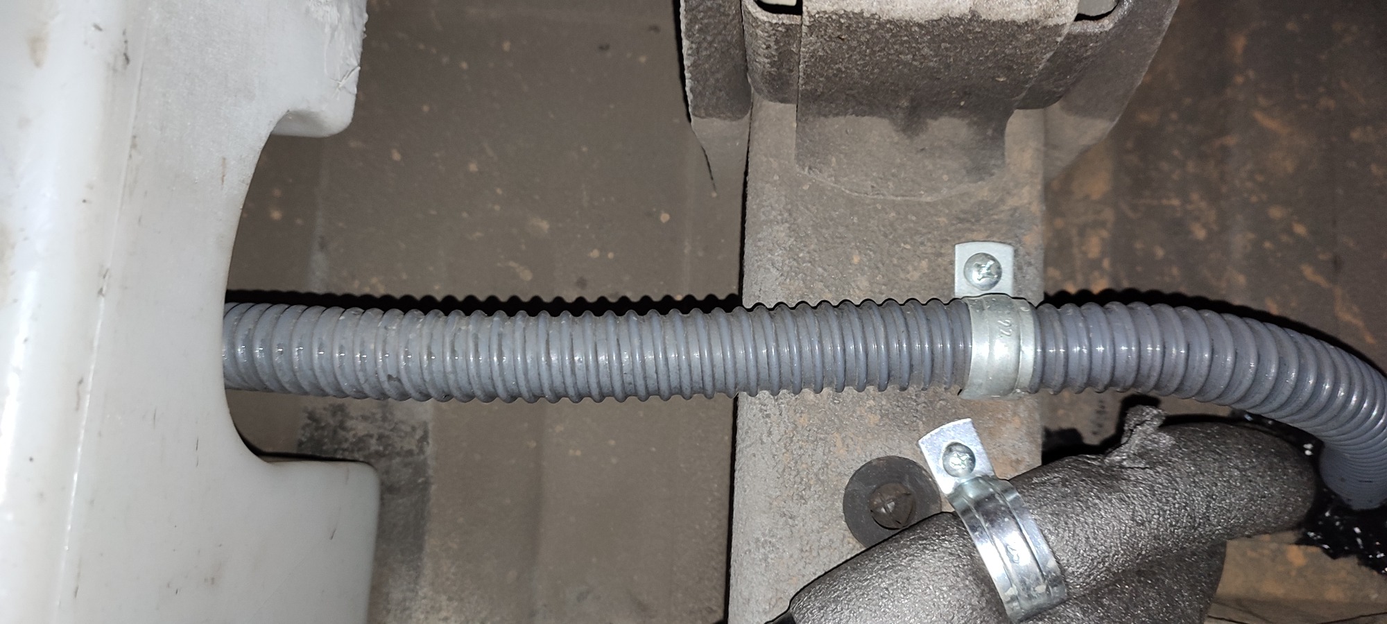

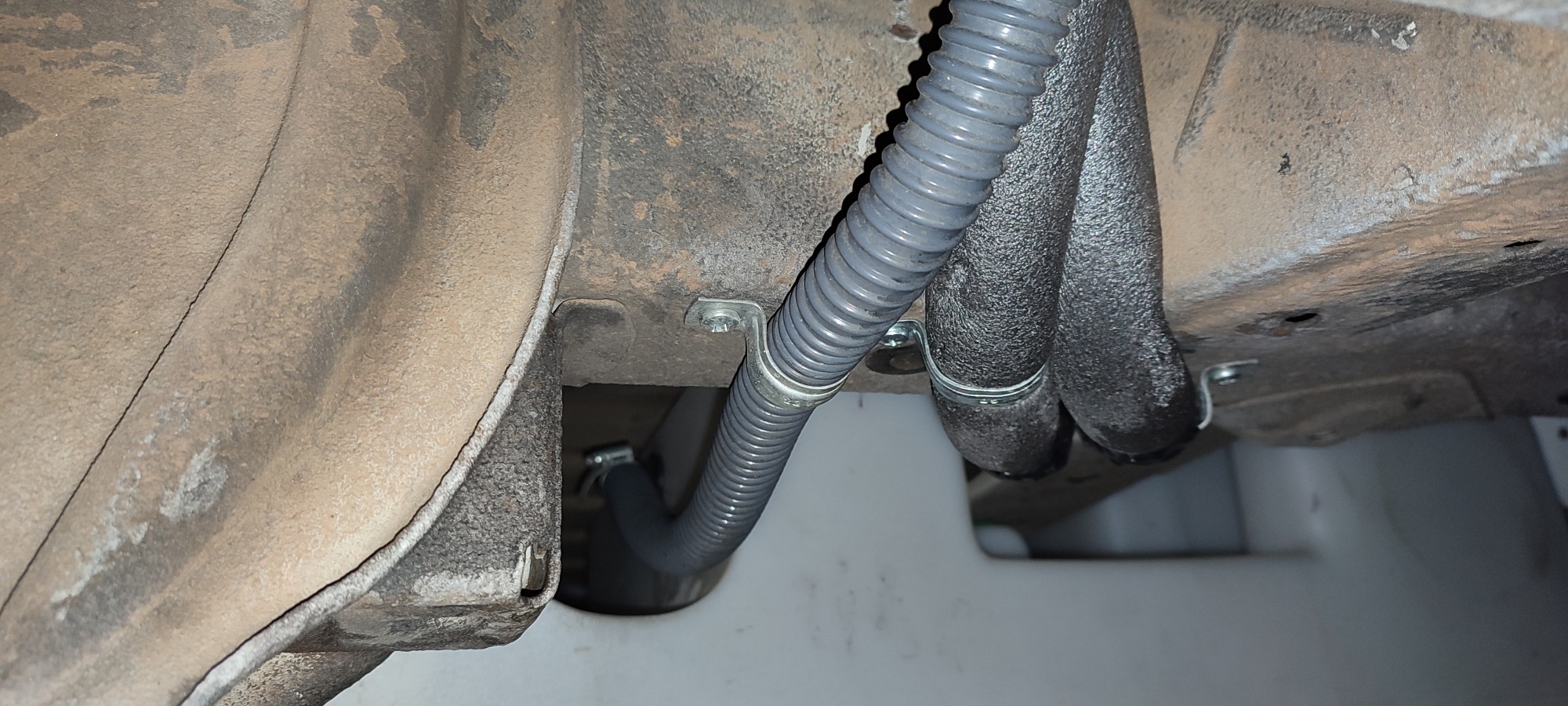

Buenas noches. Tengo una Fiat Ducato a la que he cambiado el depósito de sucias.
En el antiguo, la entrada del fregadero iba a la parte inferiordel depósito y tragaba muy bien. He puesto otro depósito más plano y la entradala he puesto más arriba ( ahora hace una pequeña parábola)
El depósito tiene respiradero y a parte también tiene la entrada del desagüe de la ducha. Alguien puede explicarme pq no traga ahora,? Alguna posible solución??

Revisa el tubo de desagüe, obviamente no debe estar obstruído por algun resto de alimento o lodo.
Revisa ese manguito de desagüe desde la fregadera hasta el depósito, si ese tubo hace dos sifones, es el origen de que no trague.
Debe tener una inclinación constante mayor de 15° y un sólo sifon.
El depósito debe tener un generoso tubo respiradero por el que salga el aire a la misma velocidad que van entrando las aguas grises

Cita de: alcasa en Diciembre 18, 2021, 23:56:52 pmRevisa el tubo de desagüe, obviamente no debe estar obstruído por algun resto de alimento o lodo.
Si desconecto el tubo y lo pongo al suelo, desagua bien, así q no está obstruido. el respiradero tampoco es pq la ducha funciona bien ( va al mismo depósito)
alcasa
Cita de: jordi223 en Diciembre 19, 2021, 14:02:12 pmSi desconecto el tubo y lo pongo al suelo, desagua bien, así q no está obstruido. el respiradero tampoco es pq la ducha funciona bien ( va al mismo depósito)
Pues revisa su inclinación, si hace dos curvas sifónicas, allí tienes el origen del problema
